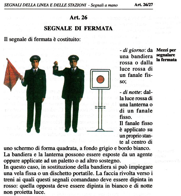

Il segnale di fermata era ancora previsto quando andai in pensione io a fine 2014.
Articolo 26 del Regolamento Segnali.
Art 26 - Segnale di fermata.jpg [ 112.3 KiB | Osservato 3888 volte ]
