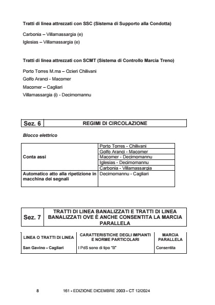

 Oggetto del messaggio: Re: BANALIZZAZIONE FERROVIARIA
MessaggioInviato: lunedì 23 marzo 2026, 9:36
Messaggi: 32459
Tratti di linea banalizzati nel compartimento di Cagliari.

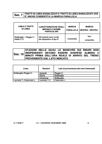

MessaggioInviato: mercoledì 25 marzo 2026, 14:06
Messaggi: 32459
Tratti di linea banalizzati nel compartimento di Reggio di Calabria.
