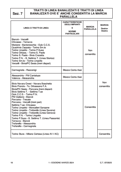

Tratti di linea banalizzati nel compartimento di Torino.
Sez 7 FCL 001 TO da 2026-02-15 pag 18.png [ 44.76 KiB | Osservato 31 volte ]
