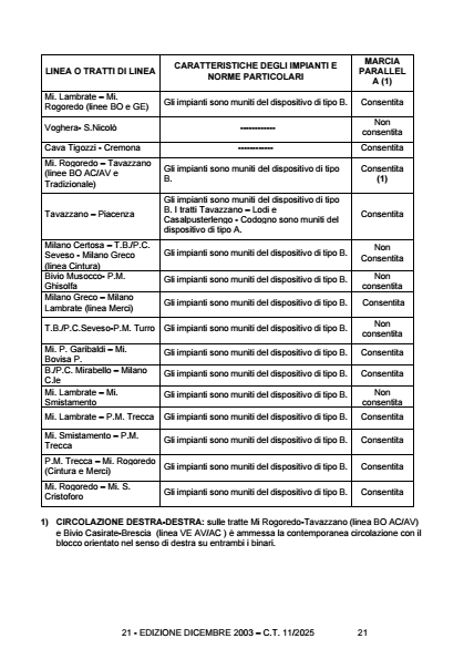

Messaggi: 32463
Tratti di linea banalizzati nel compartimento di Milano.
Sez 7 FCL 021 MI da 2026-01-12 pag 19.png [ 60.14 KiB | Osservato 142 volte ]
Sez 7 FCL 021 MI da 2026-01-12 pag 20.png [ 52.56 KiB | Osservato 142 volte ]
Sez 7 FCL 021 MI da 2026-01-12 pag 21.png [ 57.81 KiB | Osservato 142 volte ]

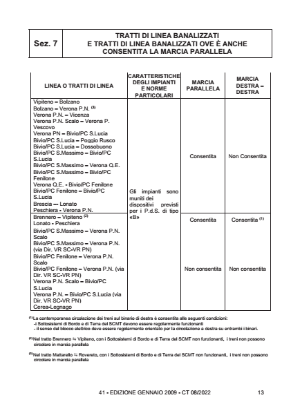

Messaggi: 32463
Tratti di linea banalizzati nel compartimento di Verona.
Sez 7 FCL 041 VR da 2026-02-15 pag 13.png [ 48.13 KiB | Osservato 66 volte ]

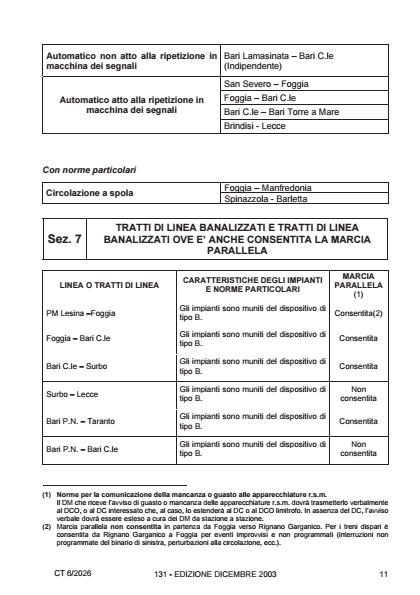

Messaggi: 32463
Tratti di linea banalizzati nel compartimento di Bari.
Sez 7 FCL 131 BA da 2026-03-08 pag 11.png [ 56.19 KiB | Mai osservato ]
