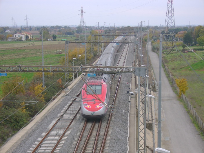

Mi pare che nei pressi di Figline Valdarno siano in opera scambi a cuore mobile, percorribili a 160 km/h in deviata (comunicazione tra i due binari di corsa). la mia domanda è:
come viene segnalato al macchinista che il suo treno viene impostato sul binario di corsa dx. Se corre a 200 all'ora basta un abbattimento del codice (es da SV a VM e successivamente a V della RS?)

Scambio da 160 con cuore mobile sulla DD Roma - Firenze, p.c. rigutino (nei pressi di Arezzo).

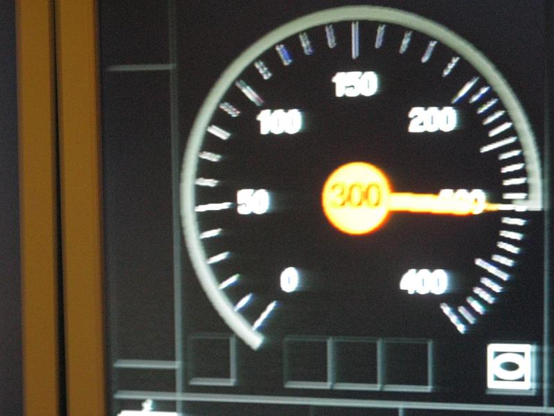

La velocità è comunicata al macchinista tramite il cruscotto, di cui segue un esempio :
TachimetroAv300kmhRidimensionato-IMG_0535.JPG [ 67.99 KiB | Osservato 17144 volte ]
28/11/2008 cruscotto ETR500 in corsa prova Bologna-Milano (la foto è mossa)
La velocità del treno è indicata in due modi :
- la lancetta che punta la scala graduata
- il numero al centro del "perno" della lancetta.
Numero e lancetta sono colorati di arancio se la velocità è maggiore della massima.
La tolleranza sulla velocità è piccola. E' ammeso un piccolo superamento per un tempo limitato, dopodichè scatta la frenatura.
Mi pare che si possa anche fare la regolazione automatica della velocità.
La velocità massima è indicata dalla fascia bianca che contorna il tachimetro.
Quando la velocità massima è inferiore a quella attuale, allora l' arco compreso fra le due (massima ed attuale) si colora di arancione.
E la velocità arancione decresce secondo la curva di frenatura.
In una corsa di prova AV Bologna-Milano, il treno su cui ero affrontò una deviata, appunto, a 160 km/h.
Dai monitors si vedeva la linea colorata retrocedere, da 300 km/h fino a 160 km/h. E la velocità reale che veniva regolata (dal macchinista), di conseguenza.
Ovviamente si sentiva anche il treno decelerare fisicamente.
Impegnando la deviata ho avvertito l' accelerazione laterale, come una volta si sentiva affrontando le deviate a 30 km/h. Queste ora è raro percepirle, dato che i nuovi deviatoi a 30 km/h hanno raggi aumentati (da 150 m a 170 m) che non mettono più a dura prova, nè l'escursione dei respingenti, nè l' equilibrio dei viaggiatori i piedi.

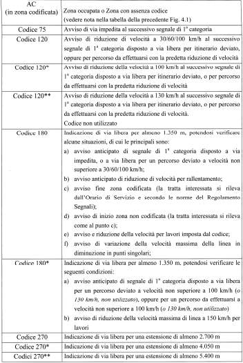

Eccomi: mha, Stefano, direi che tutto quanto hai scritto sin'ora è correttissimo e ho poco da aggiungere.
Quindi giusto deviate a 160 km/h solo con ETRMS/ETCS e deviate a 100 km/h in DD Firenze-Roma, anche sulle comunicazioni.
La linea è ancora oggi interamente a 3kV e non mi risulta sia attivo l'ERTMS ma solo l'SCMT con ovviamente la ripetizione 9 codici.
Ma ora due chicche:
- mi risulta che le comunicazioni della Direttissima fossero da sempre tutte da 160 km/h, quindi anche senza deviatoi a cuore mobile. I deviatoi avevano la tangente adatta e sono molto più lunghi i quelli delle Interconnessioni: S 60 UNI 3 000 tg 0,022 cuore retto, lungo 132 metri oppure S 60 UNI 3 000 tg 0,034 cuore curvo, lungo 109,83 m
- ed i 9 codici??? Ce n'è uno che non è utilizzato (120**). Chi sa a cosa sarebbe servito.....
Infine una nota di colore: tu caro Stefano mi consideri preparato. Per me è un onore. In RFI un pò meno: d'altronde sin tanto che continuo ad amare così visceralmente la Ripetizione Segnali rispetto al S.C.M.T., non è che possa poi andare così lontano......
Ciao e grazie
