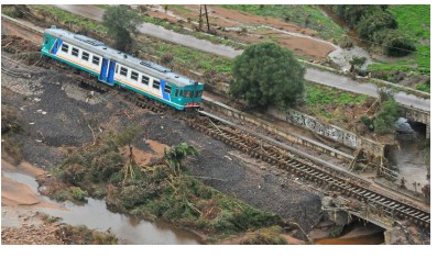

questa....
Capture.PNG [ 242.92 KiB | Osservato 6644 volte ]

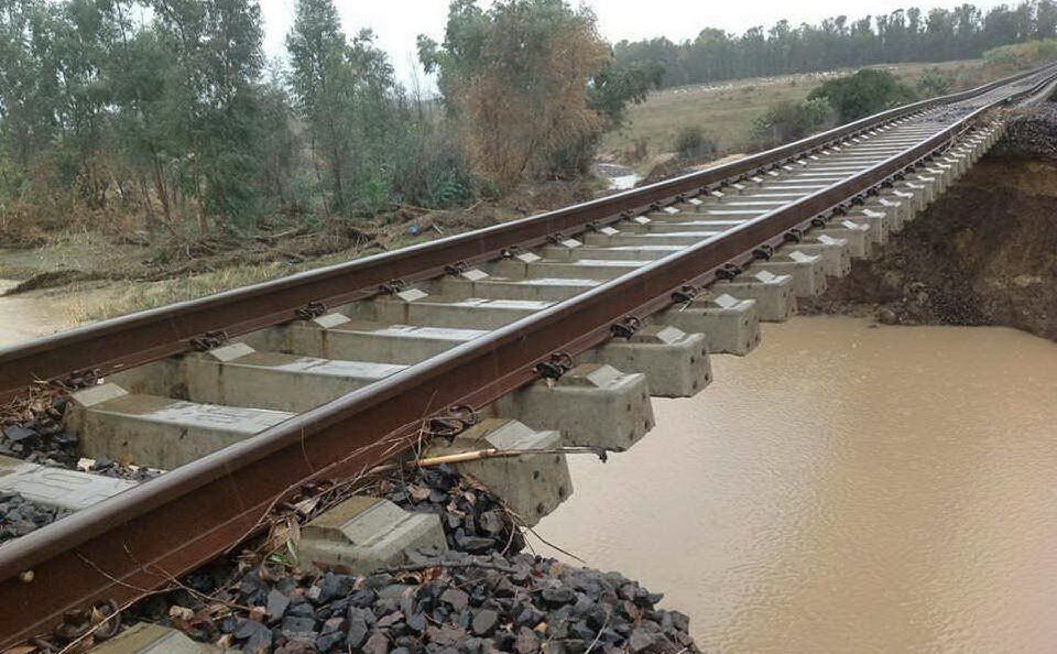

Anche verso San Gavino le cose non sono messe meglio ,un ponte è letteralmente sparito ..
san_gavino.jpg [ 122.55 KiB | Osservato 6489 volte ]
