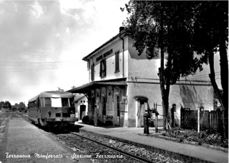

Apro quest'argomento per condividere e magari trovare informazioni su questa ferrovia, protagonista della bella copertina di "Italia in LITTORINA" di Duegi Editrice.
Nella copertina (che ripropongo in una foto trovata sul web qui sotto) si vede una Aln 56 Breda nella stazione di Terranova Monferrato (Piemonte), poco lontana dal confine con la Lombardia (o meglio, Lomellina).
Non sono riuscito a trovare altre foto riguardanti il materiale rotabile negli anni '50 e '60.
Sicuramente gli accelerati erano espletati da Aln 56 Breda (e, ipotizzo io, Aln 556).

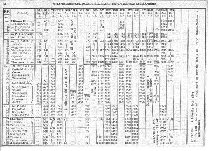

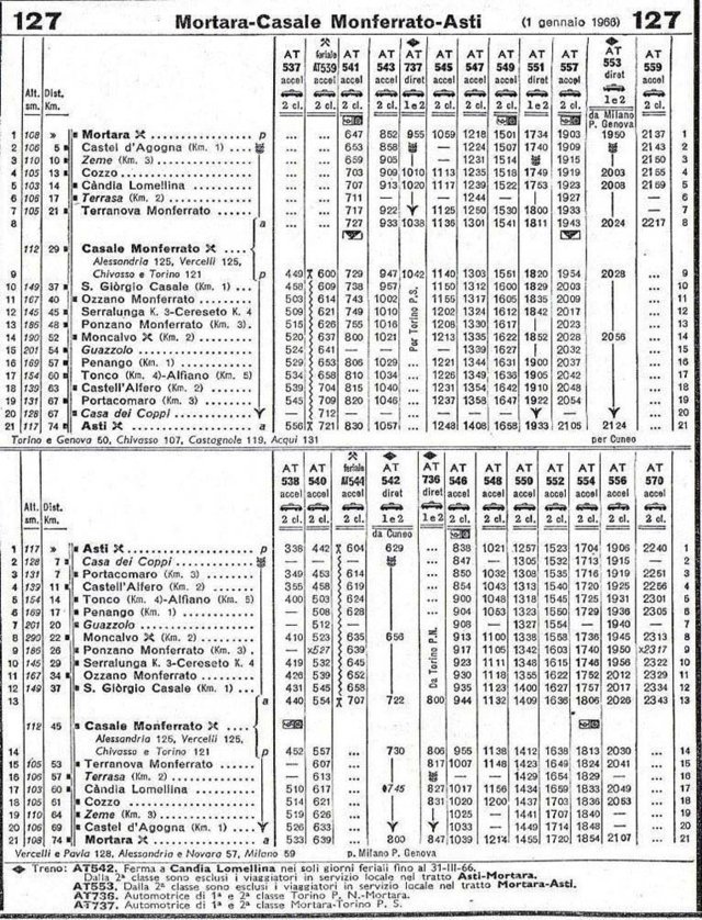

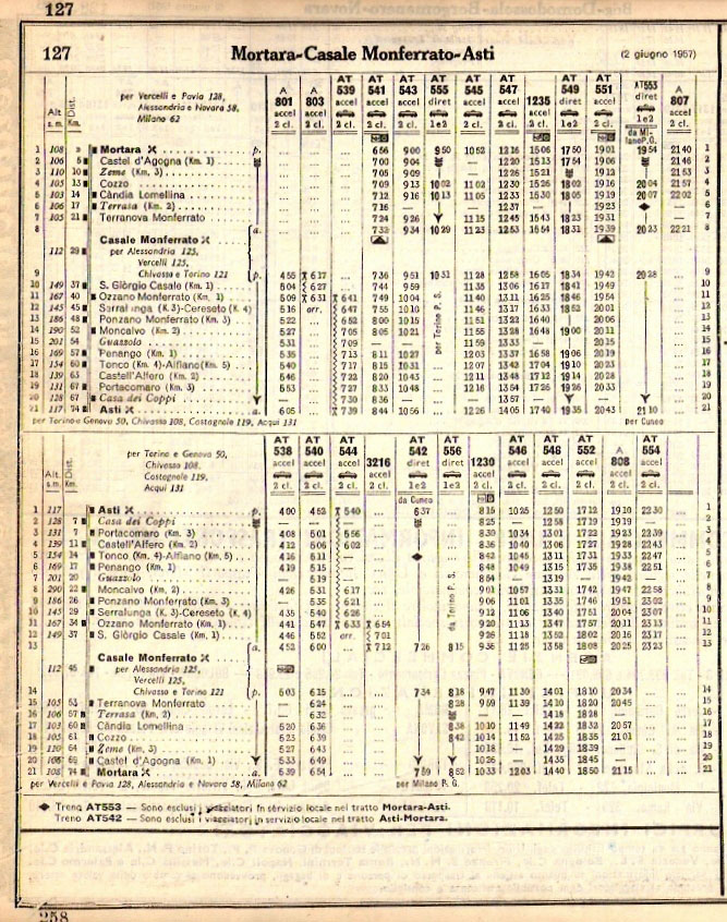

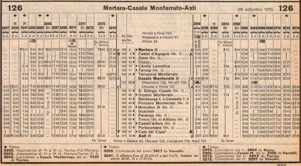

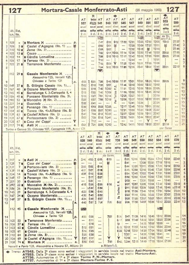

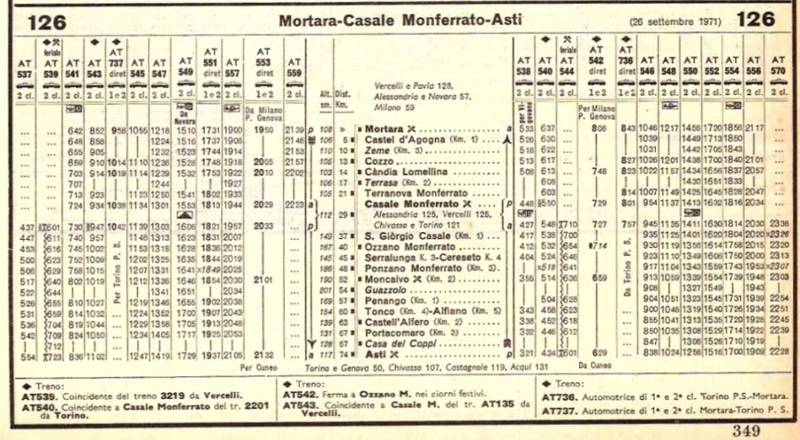

Aggiungo vari orari (quelli che ho trovato sul web): 1957, 1958, 1963, 1965, 1971, 1975.
Nel 1957 si nota che i passeggeri sono affidati da littorine e treni (a vapore) a materiale ordinario.
Dal 1963 (o prima) su questa linea circolano solo automotrici.
Riguardo le Ln882, un aiuto viene anche da Wikipedia (http://it.wikipedia.org/wiki/Rimorchiata_FS_Ln_882), citando
il collegamento diretto tra Cuneo e Milano Porta Genova via Cavallermaggiore-Bra-Alba-Castagnole delle Lanze-Asti-Casale Monferrato-Mortara, effettuato con una coppia di automotrici o un'automotrice e una rimorchiata Ln 882 del DL di Asti
1 orario agosto 1957 127.jpg [ 242.18 KiB | Osservato 6238 volte ]
2 orario 1958 milano mortara.jpg [ 180.7 KiB | Osservato 6238 volte ]
3 orario dicembre 1963 127-Mort-Cas-AT.jpg [ 230.22 KiB | Osservato 6238 volte ]
4 orario gen 1965 - 127 Mini.jpg [ 196.2 KiB | Osservato 6238 volte ]
5 orario 1971 125-26-VC-AL_Mort-Cas-AT.jpg [ 223.2 KiB | Osservato 6238 volte ]
6 orario 1975 61975 P365.jpg [ 238.55 KiB | Osservato 6238 volte ]
