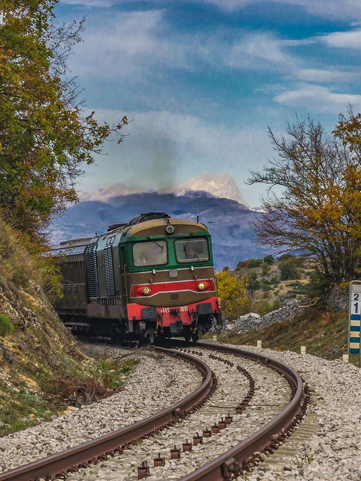

Foto ripresa sulla Maiella , fonte fondazione fs
Cosa sono quella specie di ancoraggi che stanno in mezzo al binario ? che fanno tanto Marklin :)
cosi.jpg [ 153.73 KiB | Osservato 8758 volte ]
 Oggetto del messaggio: Re: cosa sono ? domanda
MessaggioInviato: domenica 7 gennaio 2018, 16:20
Messaggi: 6424
Sono due palette che aumentano la resistenza allo slittamento trasversale del binario di circa il 50%.
Possono essere applicati a tutte le traverse, oppure ogni 2 o 3.
Sono impegate su curve di raggio inferiore a 300 m al fine di poter utilizzare la LRS (lunga rotaia saldata).
E stato sviluppato dalla Vossloh.
https://www.vossloh.com/de/produkte-und ... 11029.html

Grazie 1000 , avevo pensato al raggio stretto della curva ma non pensavo allo slittamento .

secondo me sono la dimostrazione che il sistema marklin in realtà esiste................
:lol: :lol: :lol: :lol: :lol: :lol:
MessaggioInviato: sabato 20 gennaio 2018, 12:40
Messaggi: 842
Questa non l'havevo sentita mai ......
ma di solito , l'antislittante non si mette sul locomotore? Come per esempio , l' e402 che l'antislittnte glielo hanno dovuto mettere perchè slittava da paura? E qui invece , l'antislittante lo mettono ai binari ??
:shock: :shock: :shock:
MessaggioInviato: sabato 20 gennaio 2018, 14:03
Messaggi: 32483
Eh sì, anche i binari slittano o, per meglio dire, traslano.
PS: non esistono locomotori, ma solo locomotive.
