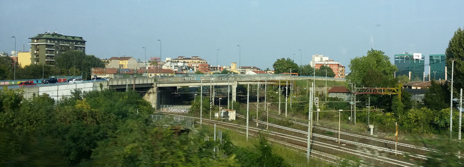

Come si chiama il bivio in figura nei pressi del Cavalcavia Buccari di Milano? Sulla destra si scorge anche una linea non più attiva con il portale pieno di edera. Di che linea si tratta?
https://www.google.it/maps/place/Milano/@45.4672336,9.2384575,15z/data=!4m2!3m1!1s0x4786c1493f1275e7:0x3cffcd13c6740e8d
Grazie.
Immagine1.jpg [ 203.52 KiB | Osservato 13904 volte ]
Ultima modifica di vr80 il lunedì 28 settembre 2015, 14:36, modificato 1 volta in totale.

Se non erro è il quadrivio, se non già penta, Turro.
Roba da plastico ottovolante d'oltralpe :lol:

Ma il turro non è quello a nord di Milano Centrale?
 Oggetto del messaggio: Re: Come si chiama questo bivio (Milano)?
MessaggioInviato: lunedì 28 settembre 2015, 17:58
Messaggi: 32494
Quelli sono binari e segnali del Posto Movimento Stecca.
Come ha ben detto vr80, il Bivio Turro si trova a nord della Centrale.

Il binario dismesso se la memoria non mi inganna era.quello che portava allo scalo farini.

Farini si diramava da Porta Garibaldi.
Trecca è uno svincolo tra Lambrate, Smistamento, Rogoredo e Porta Vittoria.
Non c'era alcuna connessione tra Trecca e Farini.

era la sede dell'itinerario indipendente che saltava il quadrivio taliedo e collegava direttamente smistamento con la linea diretta lambrate scalo - milano rogoredo, soppresso e sostituito dal collegamento con il quadrivio taliedo.

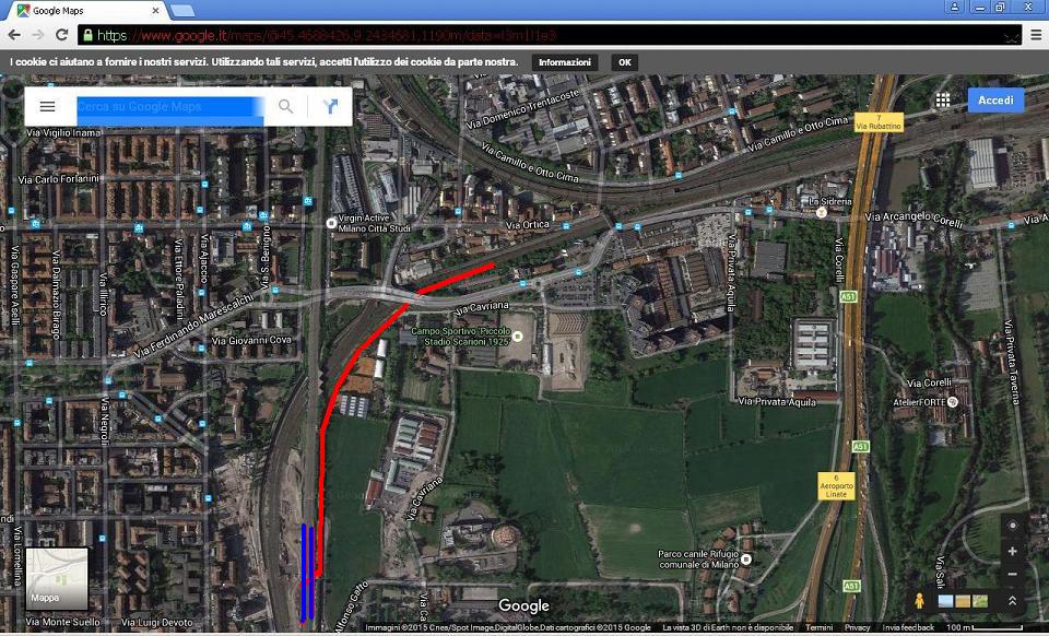

mappa dell'itinerario
bivio taliedo.JPG [ 147.36 KiB | Osservato 13780 volte ]

sul libro di ennio morando non è citato. non sò quando sia stato chiuso. vedendo le mappe sembra guasi che originasse dal binario oggi utilizzato come asta di manovra che protende dallo smistamento lungo la linea verso verso il quadrivio taliedo.

realizzato anni 70?, non ricordo se armato, ma mai attivato

Tratto armato ma sprovvisto di deviatoi che (a mamoria) immettevano sulla coppia in direzione Smistamento e all'altro capo dovevano immettersi sulla coppia "Bologna" appena prima del cavalcavia di viale Forlanini. Progetto abbandonato appunto per l'utilizzo che in seguito si è fatto di questi binari (Frecce).

Il recente Bivio Ortica, posto quasi davanti al fabbricato della vecchia stazione e già scomparso.
Il raccordo a doppio binario Bivio Ortica - Bivio Taverna fu concepito a fine anni '70-inizio anni '80 del ‘900 per consentire ai treni merci da/per la linea "Bologna" di raggiungere Milano Smistamento.
Iniziati i lavori nel 1986, vennero sospesi ad opere d'arte già terminate nel 1990, e ripresi nel 2002, con relativa elettrificazione. Previsto per l'attivazione nel 2005, non è mai stato attivato e i binari sono stati smantellati, essendo a distanza di oltre vent’anni mutati gli obiettivi delle FS.
