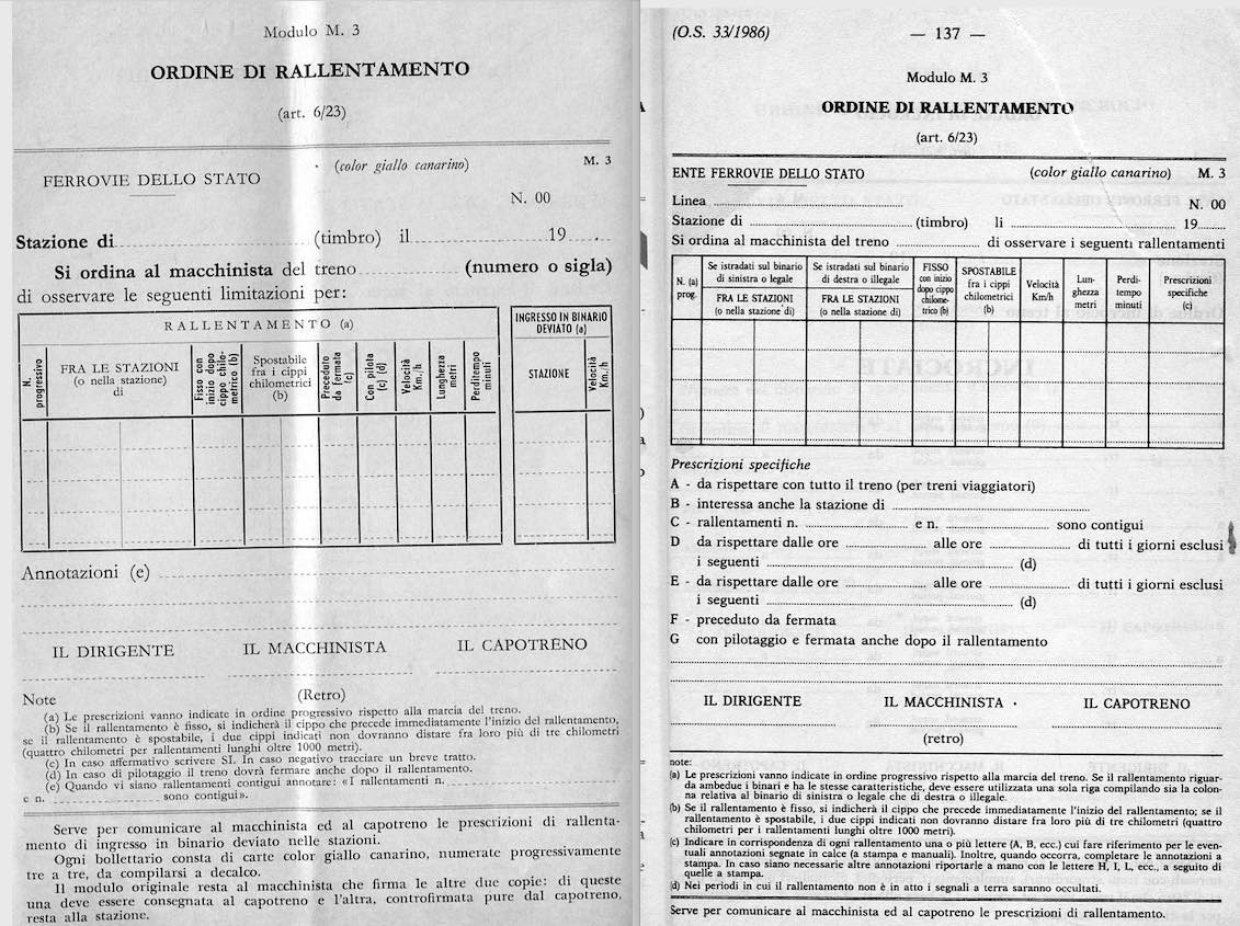

Guarda, non c'ho nemmeno impiegato molto a trovare la dimostrazione che non ricordavo certo male... :wink:
Questa è la versione dell'M3 di quando venni assunto in FS tanti anni fa...
Su una cosa mi sbagliavo: non serviva solo su linee a DU, solitamente con segnali di 2^cat, ma per qualsiasi linea con segnalamento particolarmente ridotto.
Devo dire che comunque questo utilizzo del M3 non l'ho mai visto utilizzare negli anni in cui ho fatto il macchinista ne mai utilizzato negli anni in cui ho fatto il DM... per questo motivo mi è rimasto un po' fumoso ai primi ricordi... :wink:

Solo per ricordare...fino alle modifiche Os 33/1986 M3 serviva anche a prescrivere la velocità per ingresso (ricevimento)in binario deviato non ricavabili dal segnalamento o da apposite annotazioni (apposito segno convenzionale) in orario di servizio..... quindi ingresso in binario deviato, non di corsa, di stazione protetta con segnalamento di 2 cat (salvo stazioni di incrocio su linea a DU ove per regolamento si entrava non superando i 30 Km/h)...... se treno non avvisato ricevimento previa fermata al segnale di protezione....... Non ricordo se i colleghi DM di Soliera o Rolo Novi (su linea a Dirigenza locale) lo usassero comunemente...indagherò
m3.jpg [ 190.14 KiB | Osservato 12587 volte ]

Tz, io non sto menando un bel niente. non ti faccio "battutine" sul sapere ... Datti na' controllata coi termini, dato che (almeno) con te, io non ne uso.
Si sta facendo una discussione costruttiva, dato che (almeno tu) rispondi, come me, con dati.
L'M3 non è un documento utilizzato per ordinare una partenza per binario deviato, ne per indicare per lo stesso una limitazione di velocità nell'itinerario di uscita. In qualsiasi caso, anche per inoltro su "illegale".
Non è mai stato usato prima per questo scopo, ne' durante gli anni '60 - '80, ne' dopo.
Che è all'origine della richiesta del signore che l'ha fatta in precedenza nel forum
Lamps ha scritto:
Partendo in stazione da fermo, sul binario di corsa, con segnale a una sola vela (e senza triangolo mutanda):
se il treno veniva fatto partire in deviata (es. per instradarlo sul binario illegale), quale aspetto avrebbe avuto il segnale?
Da questa richiesta è nata la mia risposta, peraltro educata:
DOZ ha scritto:
Non sono d'accordo sull'uso dell M3, in quanto non previsto per queste casistiche …
Questo è quello che voglio parti capire. Questi sono i fatti, relativi alla richiesta, contrariamente a quanto sosteneva qualcun altro.
Per tutto il resto, di cosa conosco e di cosa ho scoperto ora (quindi era finita anche per me), dei mio indicare con "Molto probabilmente" cosa è avvenuto all'epoca, visto che il mio doc. riporta altro, si parla di "aria fritta" visto che riguarda un "ingresso" che quindi dispone per un arrivo in Stazione, e visto anche che … a quanto pare, il signore qui sopra ci sta raccontando un'altra versione, diversa dalla mia, ma a quanto pare anche dalla tua
(anche qui con qualche dubbio, dato che la banalizzazione appare già dal 1981)…. con relativo M3 con dicitura "Se instradati su binario di destra .."
Ma .. stiam parlando di altro. (che fa sempre piacere, almeno a me, conoscere)
Ma come detto, riguarda altro

Allora ti ripeto che con me stai menando il can per l'aia perchè il mio intervento (vai a rileggere sopra) parte dal possibile uso dell'M3 per praticare un rallentamento in ingresso per deviata e nient'altro, cosa che tu negavi assolutamente e ti ho dimostrato che invece era possibile e anche in tempi abbastanza recenti... altro fattore che tu negavi.
Finito il discorso con me.
Tutto il restante minestrone ce l'hai aggiunto a quale scopo ?
