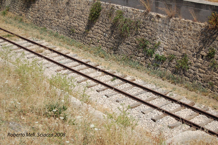

Porto Empedocle-Castelvetrano
888888888.jpg [ 141.09 KiB | Osservato 9259 volte ]
