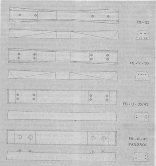

La traversa in cap tipo FS (FS 35) nasce nei primi anni 60 e viene estesamente impiegata anegli anni 70 e primi 80...(caratteristica il fissaggio delle piastre con due caviglie) A partire dai primi anni 80 si passa allla sua evoluzione 35-V di massa maggiore e con piastre fissate con quattro caviglie per aumentare la resistenza alle spinte laterali. Nello stesso periodo, per linee a traffico pesante, le FS U 35/45. Negli stessi anni la scelta di passare all'attacco elastico Pandrol (traverse v 35 P e U 35/45 P con rotaia a posa diretta come abbiamo già visto) Della successiva evoluzione nella scelta degli attacchi ho già detto.

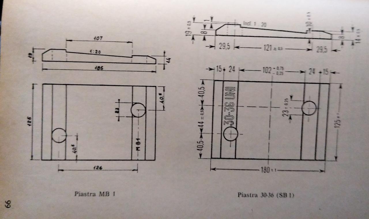

Sull'argomento "armamento" c'è una raccolta di una quindicina di testi del CIFI "manuale del tecnico del binario" degli anni '70.
Nel tomo 4 elementi costitutivi della via - il binario corrente - tavole ci sono i disegni di 23 piastre diverse.
Se cerchi qualcosa in particolare posso fare delle foto o scansioni (ogni testo ha 4-500 pagine!)
Michele

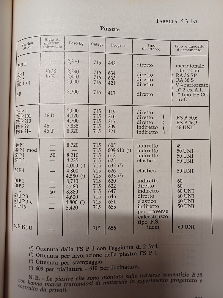

Da quel manuale, con un pizzico di fortuna, ho trovato questa :
Tabella piastre di attacco.jpg [ 253.99 KiB | Osservato 3972 volte ]
Non mi torna l' uso dell' attacco per 60 UNI con attacchi diretti.
Se Pandrol fosse in ascolto, potrebbe forse dirci qualcosa.
In un altro punto dice, però, che l' attacco diretto è tornato dando elasticità alla piastra.
Così facendo, essa non sfila la chiavarda in presenza di spinte laterali.

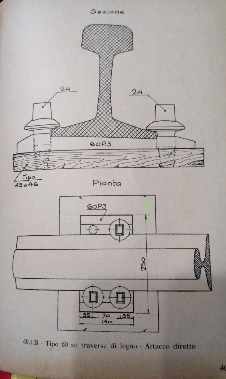

Per Ste: la foto che ho postato nel mio ultimo intervento qui sopra, neanche farlo apposta, si riferisce proprio alla piastra per attacco diretto con rotaia 60, la sigla ha solo le lettere invertite (P3U anzichè UP3).
Ora resterebbe solo da verificare se le piastre siano tutte con zona ricevente inclinata rispetto alla base, ma credo di si perchè non penso che all'epoca di messa in commercio di quei manuali (anni 70) esistesserò già traversine dotate dell'inclinazione di 1/20 e quindi destinate a ricevere piastre senza inclinazione.

Più tardi controllo il libro, ma credo che tutte le piastre siano già sagomate con la giusta inclinazione, mentre per la posa senza piastra è prescritta la sagomatura della traversa in legno.
Allego una immagine simile a quella già postata.
Michele
