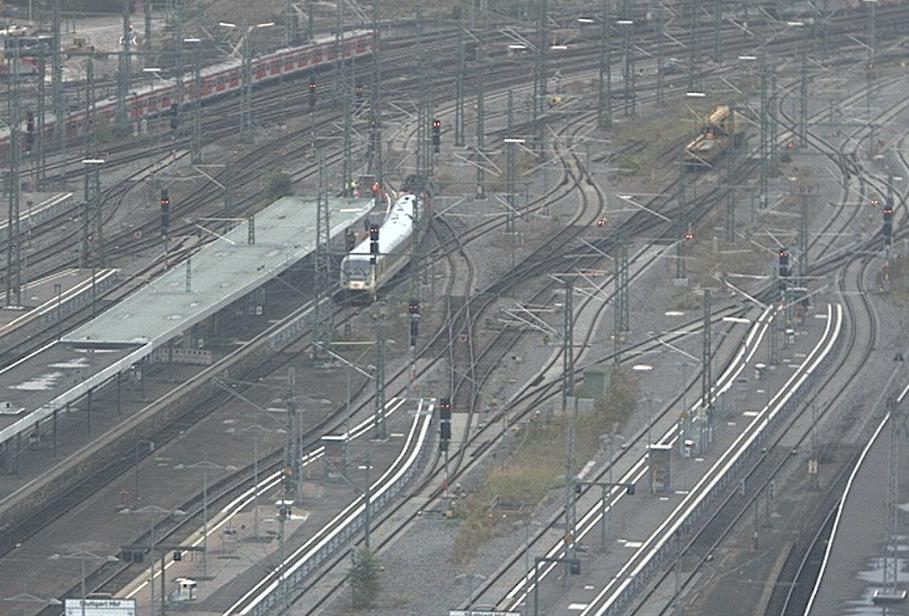

Qualche foto al volo, tratte dalla webcam.

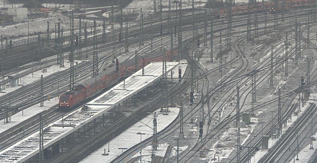

08-02-2012 Lo scambio incrocio qualche mese prima del deragliamento. L' ultima carrozza lo ha appena lasciato.

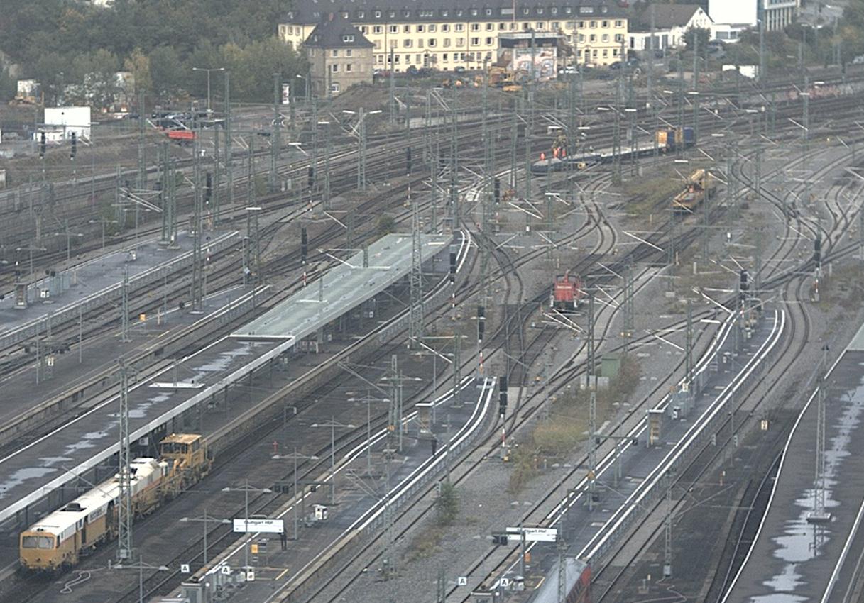

08-10-2012 Treno di servizio che prova il tracciato ripristinato.

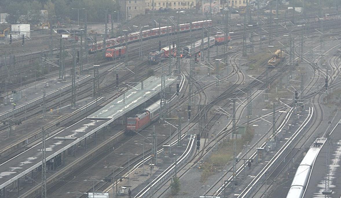

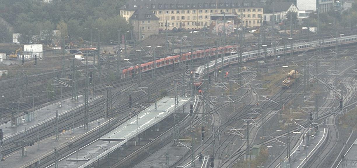

09-10-2012 Treno IC di prova, deragliato (2a e 3a carrozza a partire dalla locomotiva).

09-10-2012 Restano le due carrozze deragliate. In corso le operazioni di rerailing.

Questo secondo svio pare mettere fortemente in discussione la mia precedente ipotesi, ovvero lo scambio girato mentre il treno passava.
Ma resta il fatto che nel primo deragliamento, a parte la carrozza intraversata, il treno non è deragliato.
Uno svio dovuto a raggio troppo stretto (!) o ad accavallamento di respingenti fà deragliare i veicoli interessati, ma non è in grado di instradare dei rotabili verso un' altra direzione.
Anche ipotizzando che lo svio abbia sollecitato gli aghi fino al punto di spostarli, trovo ben difficile che questo sia avvenuto senza che lo scambio incrocio interessato si deformasse permanentemente, almeno in alcuni punti.
Chissà che in futuro non arrivi la spiegazione.

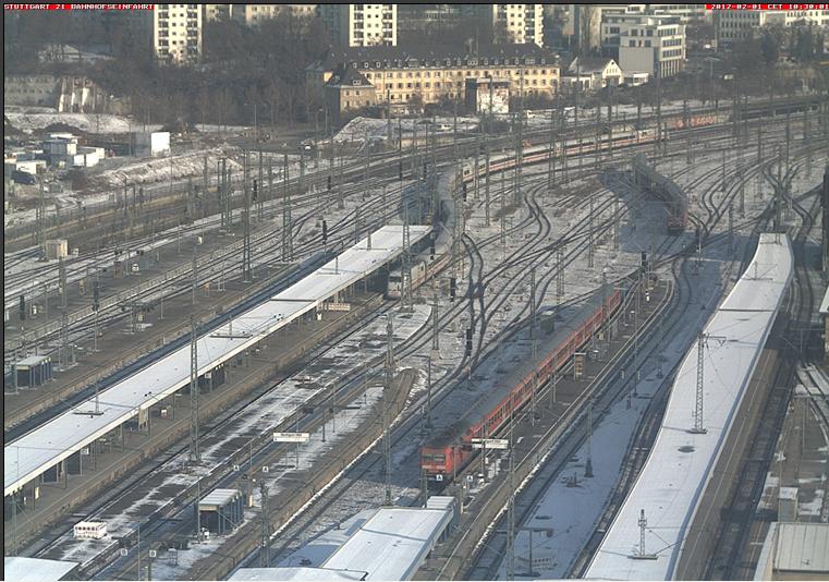

Ecco, intanto, una foto che mostra un ICE impegnato in deviata.
Si nota che lo sbandamento è ben visibile.

Ma cos'è tutto quel bianco?Ha già nevicato?ah no forse la foto e' del primo febbraio,come riporti.....
Comunque,visto dall'alto,il piano binari lo trovo alquanto complicato,potrebbero snellirlo,eliminando qualche comunicazione forzata? :shock:

Sembra altrettanto strano lo svio a causa di un raggio troppo stretto, altrimenti sarebbero dovuti deragliare tutti (o quasi) i treni che sono passati di lì!!!
Sì, anche perchè è strano lo svio verso l' interno della curva.
Al momento non mi viene in mente una spiegazione.
Intanto proseguono i lavori di sistemazione dei binari (e scambi).
Stuttgart - 14-10-2012 ancora lavori di ripristino.JPG [ 191.28 KiB | Osservato 4859 volte ]
Da notare la piccola locomotiva da manovra rossa.
Credo che per il regolamento tedesco i treni possano circolare sugli scambi prima e dopo essa.
Fra il segnale o la marmotta a via impedita ed il punto protetto hanno una distanza molto piccola.

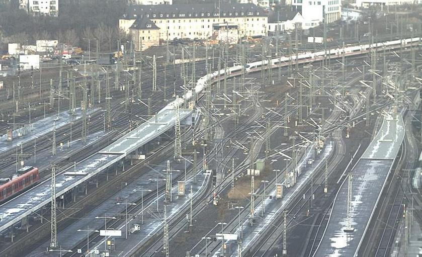

Doppia di ICE in entrata o uscita.
Stuttgart - 15-12-2012 doppia ICE in arrivo o partenza - tagliata.JPG [ 106.98 KiB | Osservato 4792 volte ]
Certo che è comodo avere le foto senza spostarsi da casa ! Miracolo delle webcam.
