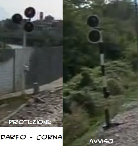

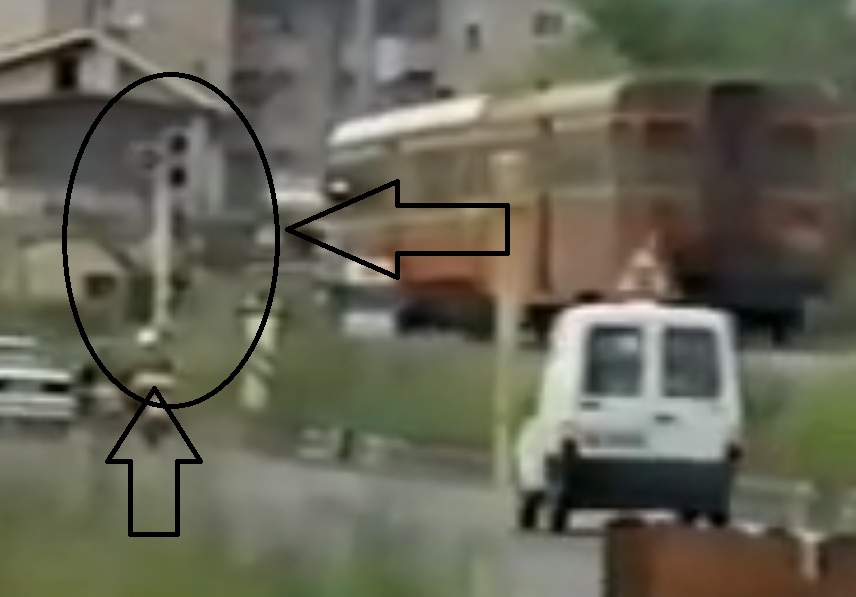

Trovato in un video su youtube uno dei segnali: dovrebbe essere l'ingresso ad Iseo:
segnale.jpg [ 73.92 KiB | Osservato 7784 volte ]

Altro video, fermi immagine un filo migliori:
segnale 2.jpg [ 52.03 KiB | Osservato 7755 volte ]

Segnalazione tipica SNFT?
Era probabile che, trattandosi di una società concessionaria con più di una linea in esercizio, avesse stilato un proprio regolamento segnali.
Rammento per sommi capi le linee in concessione gestite da SNFT:
Brescia-Iseo-Edolo
Orebetello-Porto Santo Stefano
Pontassieve-Borgo San Lorenzo
Iseo-Rovato
Rovato-Cremona
Le 2 linee toscane credo che difficilmente abbiano ricevuto tale segnalamento, ma è probabile che invece il sistema di linee concesse bresciane avesse tutto questa tipologia di segnalamento!

Come segnalamento secondo me risale agli anni '60 - '70... Non antecedente. Per cui penso proprio sia tipico della Brescia-Edolo...

Il segnalamento luminoso sicuramente appartiene all'epoca che giustamente indichi tu...ancora meglio sarebbe scovare un regolamento segnali SNFT...sarebbe succulento! :wink:

Anche solo un qualche macchinista o ct della linea, visto che era in uso sino a pochissimi anni fa (i video che ho postato risalgono a circa il 2008-2009...)!

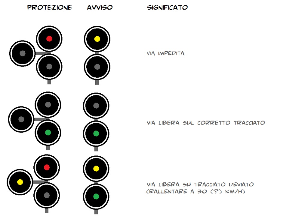

Ciao a tutti, l'argomento segnali delle concesse mi affascina a tal punto che ho fatto diverse ricerche. Tutte le linee concesse hanno un proprio regolamento segnali e circolazione treni. I segnali della SNFT erano siemens presentavano luce rossa sopra luce verde sotto e luce gialla quella laterale che indicava via libera deviata. L'avviso invece si disponeva giallo o verde o giallo verde se la protezione era a luce gialla. Altra linea dotata di apparati siemens era la canavesana dove nel ramo di Pont ne stanno insatallando uno nuovo in questi giorni

Una cosa del genere?
segnalamento 2.jpg [ 96.35 KiB | Osservato 7482 volte ]

La luce rossa del segnale di protezione quando si accedeva il giallo si spegneva quindi solo giallo analogamente alla Trento male

Dunque così:
segnalamento 2.jpg [ 95.22 KiB | Osservato 7458 volte ]

Ottimo Bomby, un disegno davvero molto chiaro! :wink:
Adesso è tutto chiaro..tra l'altro lo trovo un sistema molto semplice e redditizio per una ferrovia "economica", d'altronde non si trattava di gestire itinerari particolarmente complessi...
