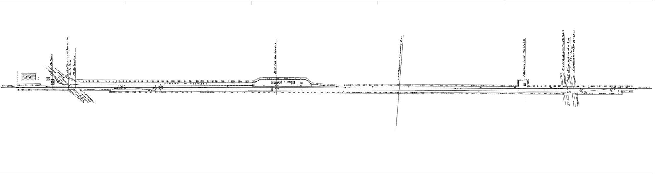

:D :D :D .....
Bivio S Viola (FILEminimizer).jpg [ 198.03 KiB | Osservato 11579 volte ]

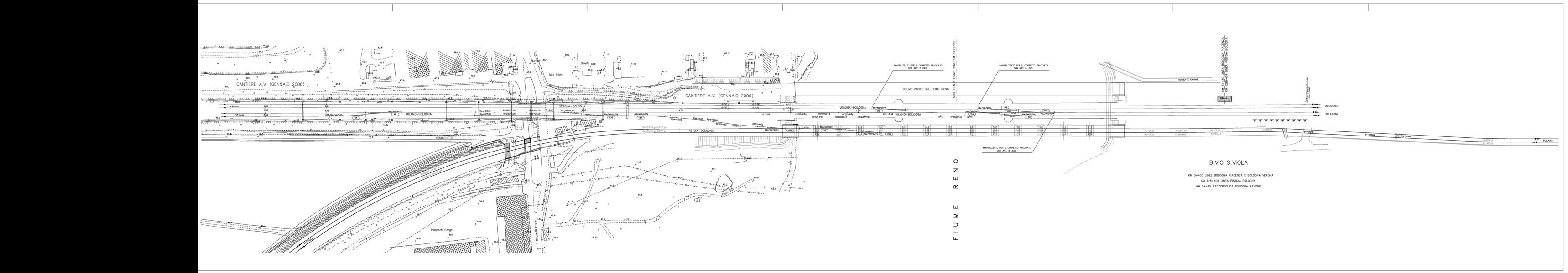

Un paio di caramelline al giorno :lol: :lol: :lol:
Amola (FILEminimizer).jpg [ 71.38 KiB | Osservato 11579 volte ]
