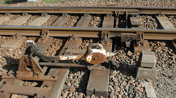

Oggi ho fatto un sopralluogo.
La prima foto mostra la radice dei deviatoi lato sud, da cui si diparte sulla sinistra il ramo dello scalo e del raccordo industriale.

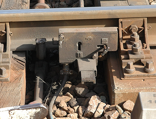

La seconda il deviatoio con relativo macaco che viene comandato solo a mano dalla piena linea allo scalo.

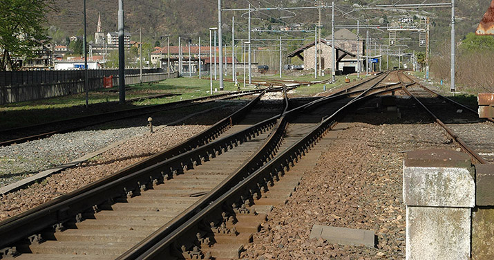

La terza, vista ravvicinata della immagine precedente, mi inquieta un po', per via della presenza della chiave di blocco. Vero che manca l'altra, ma se qualcuno passasse di lì con cattive intenzioni? Ma é regolare? Ricordo per i non addetti che questo deviatoio é in piena linea, sulla Novara Domodossola.
Ciao Capolinea, mica vorrai riprodurlo in fotoincisione ?
Naturalmente, stavo scherzando, sottolineando la tua maestria.
Il sistema è sicuro.
Per togliere la chiave presente, la 12, occorre inserire la 11. Le serrature meccaniche dei deviatoi sono fatte in modo che essi siano manovrabili solo se sono inserite entrambe le chiavi.
La chiave mancante corrisponde al fermascambio attivo nel momento, e che tiene accostato l' ago al contrago.
In aggiunta, si vede un cavo che scende dalla scatoletta. E' il controllo elettrico del deviatoio. Se rileva una posizione diversa da quella richiesta, non consente la manovra dei segnali e segnala l' anomalia sul quadro luminoso.

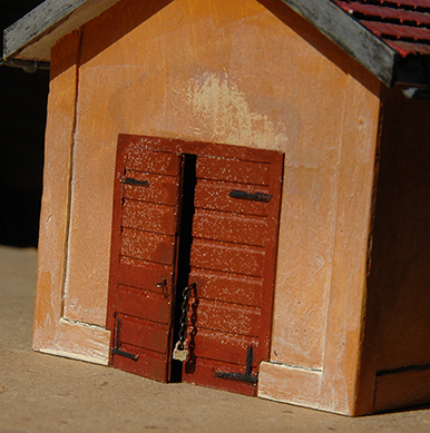

Non sarebbe impossibile, il lucchetto del magazzino di piazzale l'ho già fatto, 1x1 mm…
forum 2.jpg [ 187.67 KiB | Osservato 12031 volte ]
Grazie per la spiegazione, sono più tranquillo!
Quel deviatoio non è in piena linea, ma è all'interno della stazione. Forse intendevi che è il primo scambio che si incontra provenendo dalla linea.
La chiave 11 è inserita nell'apparato centrale dell'UM ed è necessaria per l'apertura dei segnali.
Estraendo la 11 dall'apparato, inserendola nel fermascambio e girandola, si libera la chiave 12 che deve essere girata ed estratta a sua volta, vincolando la 11 nel fermascambio e permettendo la manovra del deviatoio.
Con la 12 bisogna andare sul deviatoio dello scalo che fa comunicazione con il precedente, inserirla nel fermascambio e girarla, liberando così anche quel deviatoio, permettendo così la formazione dell'istradamento per lo scalo/raccordo.
Alla fine delle manovre bisogna compiere le operazioni in senso inverso e riportare la chiave 11 in UM per vincolarla nell'apparato.
Uno potrebbe avere tutte le più cattive intenzioni, ma se non ha la chiave 11 puoi star certo che non riuscirà a girare il deviatoio.
nessuna chiave all interno dell UM,bensi la chiave di marca 11 è custodita è vincolata nella UB.infatti il PDS è in DCO,e come tutti gli impianti in telecomando, il DCO libera la chiave attraverso il comanfo Mfd dell impianto,liberando tutte le chiavi dei deviatoi non centralizzati.dentro l' UM(questo come altri),oltre all ACEI semplificato(la linea è in CTC) e ai CLE ,non esiste nient'altro.

OK, tutto rego allora, non avevo mai visto una chiave inserita e nessun ferroviere in giro.
Domanda: cos'é l'UM?
Oggi doveva esserci la manovra del merci secondo l'orario ma ero lontano da lì. Forse per martedì prossimo.
 Oggetto del messaggio: Re: pieve vergonte stazione (VB)
MessaggioInviato: mercoledì 15 aprile 2015, 22:17
Messaggi: 32494
UM = ufficio movimento
