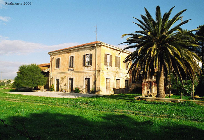

Realmonte
realmonte.jpg [ 111.93 KiB | Osservato 8002 volte ]

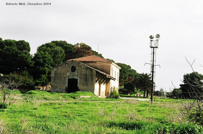

mallet ha scritto:
... Alla distanza di m. 200 da entrambi i deviatoi estremi, alla destra rispetto ai treni in arrivo, è posto un palo indicatore. ...
I mitici pali indicatori; mi sembra siano rimasti in funzione fino alla dismissione della linea.

55.jpg [ 98.59 KiB | Osservato 7959 volte ]
