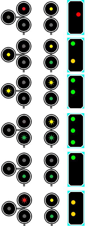

Bomby ha scritto:
Per l'avviso, sono possibili, come aspetto:
G Avviso VI
V Avviso VL
G/V Rid Vel 40
Gx
Vx Rid Vel 60
Gx/Vx sincrono Rid vel 90
Gx/Vx alternato
Analogamente per quello di protezione:
R VI
G VL deviata 40
V VL
G/V VL deviata 60
G/Vx VL deviata 90
eccetera...
Io ho fatto così (do prima la protezione):
Luce rossa: Via impedita.
Segnale preceduto dal un avviso a luce gialla: Avviso di via impedita.
Luce gialla fissa: Via libera con riduzione di velocità a 40 km/h.
L'ambiguità (il giallo è anche avviso di via impedita) va nel senso della sicurezza: se di notte si vede solo un giallo, si rallenta in ogni caso perché ci si può attendere la via impedita, mentre se il giallo era nel segnale principale si può tranquillamente trovare un avviso meno restrittivo più avanti. Questo nel caso di ripetizione segnali assente o guasta o di separazione e distanza notevole fra segnale principale e avviso.
Il segnale è preceduto da un avviso con le due luci gialla e verde fisse.
Luce gialla lampeggiante: Via libera con riduzione di velocità a 60 km/h.
Il segnale è preavvisato da una luce gialla lampeggiante su una luce verde fissa.
Luce verde lampeggiante: Via libera con riduzione di velocità a 90 km/h.
Il segnale è preavvisato da luci gialla e verde lampeggianti contemporaneamente.
Luce verde: via libera.
Il segnale è preavvisato da un avviso a luce verde.
E se vogliamo trasferire anche il "doppio giallo" svizzero (40 km/h con avviso di via impedita su binario tronco o ingombro)...
Una luce rossa lampeggiante: velocità massima a 40 km/h con un avviso di via impedita a distanza anormalmente ridotta (binario tronco o in parte ingombro).
Il segnale è preavvisato da luce gialla e verde fisse, come per il normale rallentamento a 40 km/h.
Ecco il collage: penso che i segnali SBB siano abbastanza noti nel significato :wink:

MessaggioInviato: lunedì 18 febbraio 2013, 18:01
Io però mi terrei la luce gialla del segnale di protezione come indicazione di itinerario deviato (se messa così a lato), quindi sempre accesa quando è prevista una riduzione di velocità (quindi un ingresso in deviata)... Altrimenti la si incorpora nella colonna R G V...

MessaggioInviato: lunedì 18 febbraio 2013, 21:25
Messaggi: 6904
Ho ipotizzato il lampeggio del verde per la restrizione più blanda (90 km/h) basandomi su altri segnalamenti esteri: indico una limitazione più che una deviata.
Se ci pensi, le due deviate più diffuse (40 e 60) sono indicate col giallo disassato.
Se fosse nescessario indicare una deviata col giallo disassato, quella a 90 può anche essere data con verde+giallo, anche fissi perchè non ingenerano confusioni per la loro disposizione.

MessaggioInviato: martedì 19 febbraio 2013, 21:12
Capisco benissimo il discorso... Però così si "snatura" la caratteristica di quel segnalamento!
Appena ho un po' di tempo sviluppo al meglio il mio segnalamento con blu... Poi lo brevetto e lo propongo all'UIC! :mrgreen: Aaaah, se potessi trovare il modo di realizzare le cifre variabili, quasi quasi lo installerei sul mio ipotetico impianto... Solo che, come faccio a far passare almeno 4+1 "bit" per le luci ed i 4 per un indicatore a 7 segmenti senza realizzare un palo dalle dimensioni ciclopiche :roll: ?

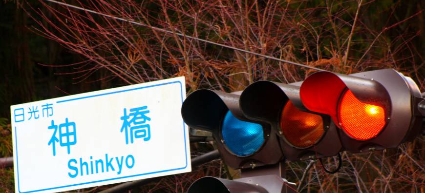

E adesso l'angolo del quiss soppo!
Il candidato citi denominazione del colore delle tre luci e dove tale segnale. Se il candidato riscontra una discrepanza tra la denominazione di qualche fuoco di colore e quanto gli dice la vista, provi a formulare una o più ipotesi sulla cosa :)

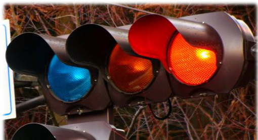

Errore mio, non era un segnale ferroviario. Se andater sulla pagina di Wikipedia relativa al segnalamento Giapponese vedrete che il verde rappresentato è molto più blu di quello solitamente in uso in Italia.
Il colore del fuoco più a sinistra è, da regolamenti, VERDE ed ha le funzioni della nostra luce verde nei semafori. A quanto pare fino a dopo la seconda guerra mondiale in Giappone non esisteva un nome per il colore verde, e la mancanza del nome porta a una differente percezione cromatica (vedi il caso degli Himba, http://en.wikipedia.org/wiki/Himba_people).
Mi hanno fatto anche notare che l'alternanza blu/rosso è percepita anche da chi ha la forma più comune di daltonismo...
