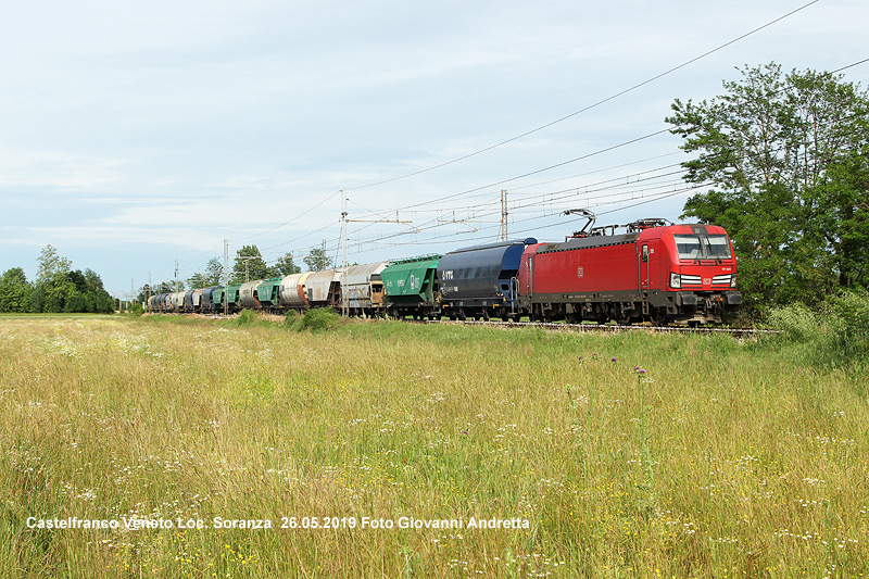

E chi l'avrebbe detto, 40 anni fa, che anche la domenica la nostra linea sarebbe stata percorsa da un sacco di merci, come quello della foto che ho fatto oggi!

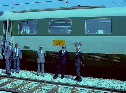

Oggi sono 41 anni, e, finalmente, posso dire con certezza che L'ETR 250 protagonista dell'inaugurazione fu il 251!!!

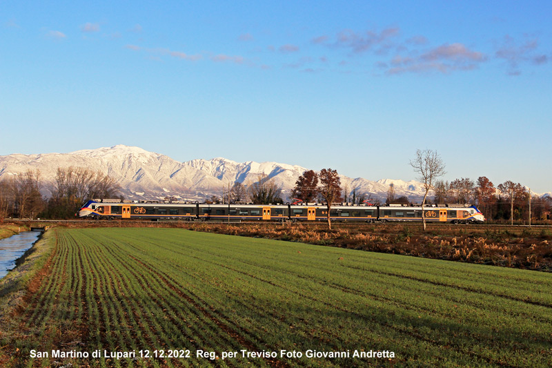

Un'immagine di stagione della Treviso Vicenza con uno dei nuovi treni POP con entrambi i pantografi in presa in funzione di Rompighiaccio!
