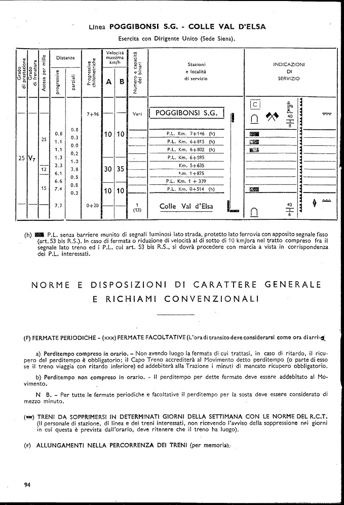

Questa è la fiancata dell' Orario Generale di Servizio 1976
fiancata Colle V. Poggibonsi.jpg [ 103 KiB | Osservato 15260 volte ]

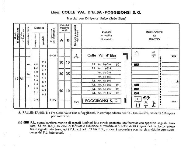

Libli II, potresti pubblicare la fiancata in senso opposto, grazie?
 Oggetto del messaggio: Re: Ricordi della POGGIBONSI S.G. - COLLE VAL D'ELSA (1980)
MessaggioInviato: sabato 6 giugno 2015, 19:16
Messaggi: 1780
Ben venga la possibilità di ricambiare qualche orario :D
fiancata Colle V. Poggibonsi. - Copia.jpg [ 220.53 KiB | Osservato 15202 volte ]
Giancarlo

Grazie Libli II, molto interessanti.
Nel documento in tuo possesso non ci sono le progressive approssimate al metro, ossia con tre cifre decimali (invece delle due riportate nelle tue scansioni)?
MessaggioInviato: domenica 7 giugno 2015, 21:16
Messaggi: 1780
No , sono così ..

Grazie a Libli II per la pubblicazione.
Roby75, nei FO del tempo le progressive erano indicate solo ai due decimali di chilometro.
Si può notare che la stazione aveva un binario di incrocio della capacità di 13 assi, mancasse di segnale di partenza e avesse il segnale di protezione di 2ª categoria.
