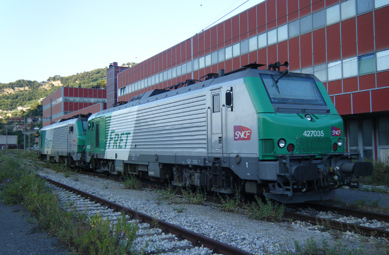

Una foto recente del Parco Roja, in uno dei frequenti momenti in cui i cinque binari risultano tutti occupati e l'attività è bloccata fino alla partenza di un treno... :?
Le BB 27000 Alstom Prima hanno da qualche mese sostituito le BB 26000 Sybic e giungono a Ventimiglia Parco Roja con treni di 3200 tonnellate, tali treni vengono poi divisi in due e proseguono in Italia trazionati per metà da Trenitalia Cargo e l'altra metà da Captrain.
parco_roja_2015.jpg [ 197.3 KiB | Osservato 15248 volte ]
Una doppia di BB27000 in sosta:
bb_27000.jpg [ 236.12 KiB | Osservato 15248 volte ]

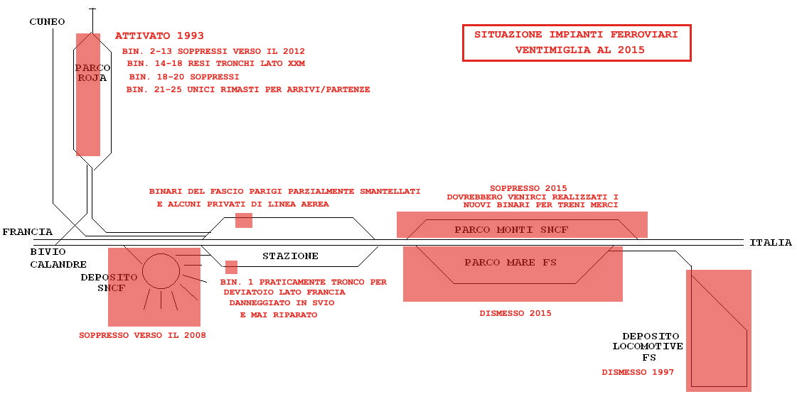

Scusa Funky Praticamente PER COLPA DI RFI, che ha smantellato il 90% di binari e parchi ferroviari tra Centrale e Roya, le imprese ferroviarie sono costrette a fare su e giù su Taggia e pagare i taxi????
E ancora qualcuno difende l'operato di questi soggetti ben retribuiti :?
 Oggetto del messaggio: Re: Chiusura Parco Roia Ventimiglia
MessaggioInviato: martedì 7 luglio 2015, 20:32
Messaggi: 2204
Ehm, fondamentalmente sì...
E al Parco Roja capita di attendere anche qualche ora per effettuare un giro macchina in quanto gli unici 5 binari non resi tronchi da qualche parte sono tutti occupati. :x
In centrale invece in questi giorni è sparita la linea aerea anche dai tronchini II muta e VI muta dove abitalmente venivano ricoverati i locomotori...
Ho realizzato questo piccolo prospetto per mantenervi aggiornati sulle semplificazioni impiantistiche attuate fino ad oggi:
VENTIMIGLIA.JPG [ 103.9 KiB | Osservato 15159 volte ]
