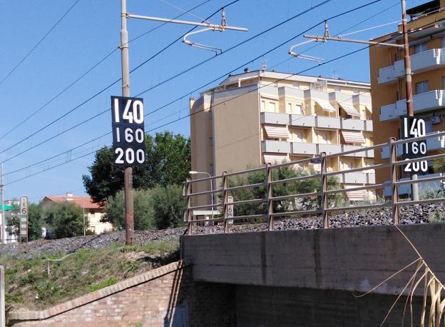

La foto riguarda il km 166, a sud di Fano, poco prima di Marotta/Mondolfo, dove attualmente si stà intervenendo sul piano di stazione e l'adiacente ormai ex PL.
200 h pontesasso.jpg [ 58.68 KiB | Osservato 7957 volte ]

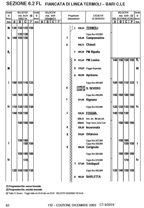

Rispondo qui alla tua domanda nella discussione simile in Rotabili.
"io ricordo già da molto tempo i 200 nei pressi di Foggia... o no?"
Ecco l' estratto dal Fascicolo Linea :
FL dintorni di Foggia.jpg [ 96.99 KiB | Osservato 7795 volte ]
