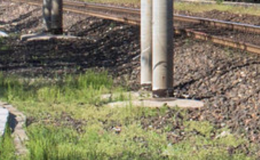

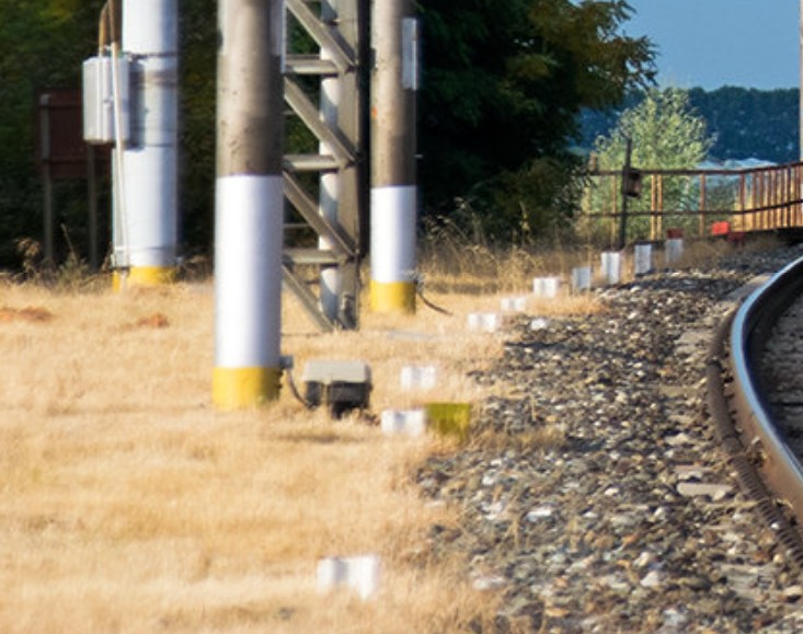

Buongiorno a tutti.
Qualcuno saprebbe spiegarmi che senso hanno i colori alla base dei pali della linea aerea e come/dove vengono utilizzati?
Spesso sono neri, a volte di altri colori....ma non ne capisco il senso. Ne posto un paio come esempio...
Grazie a tutti....
001.jpg [ 102.98 KiB | Osservato 5999 volte ]
004.jpg [ 114.6 KiB | Osservato 5999 volte ]
 Oggetto del messaggio: Re: Colori alla base dei pali linea aerea
MessaggioInviato: venerdì 23 febbraio 2024, 16:29
Nome: Luigi Cartello
Messaggi: 768
Essendo nota a priori la lunghezza della parte di palo verniciata di colore diverso dal resto (dal lato in cui il palo deve essere infisso nel terreno), è sufficiente poi, ad avvenuta posa del palo, misurare la parte di quel colore che sporge dal terreno per verificare la corretta profondità (secondo il capitolato) a cui il palo stesso è stato infisso.
MessaggioInviato: venerdì 23 febbraio 2024, 18:19
Messaggi: 926
Località: Viareggio
é la vernice usata per proteggerli dalla ruggine. E in alcuni casi è satao dato il color alluminio alla parte fuori terra dove erano presenti delle parti in cui era saltata la vernice.
MessaggioInviato: lunedì 18 marzo 2024, 12:05
Messaggi: 704
La vernice gialla usata alla base del palo non dovrebbe significare che ha il collegamento del cavo di messa a terra?
