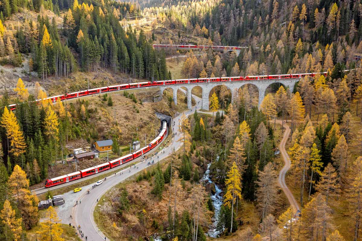

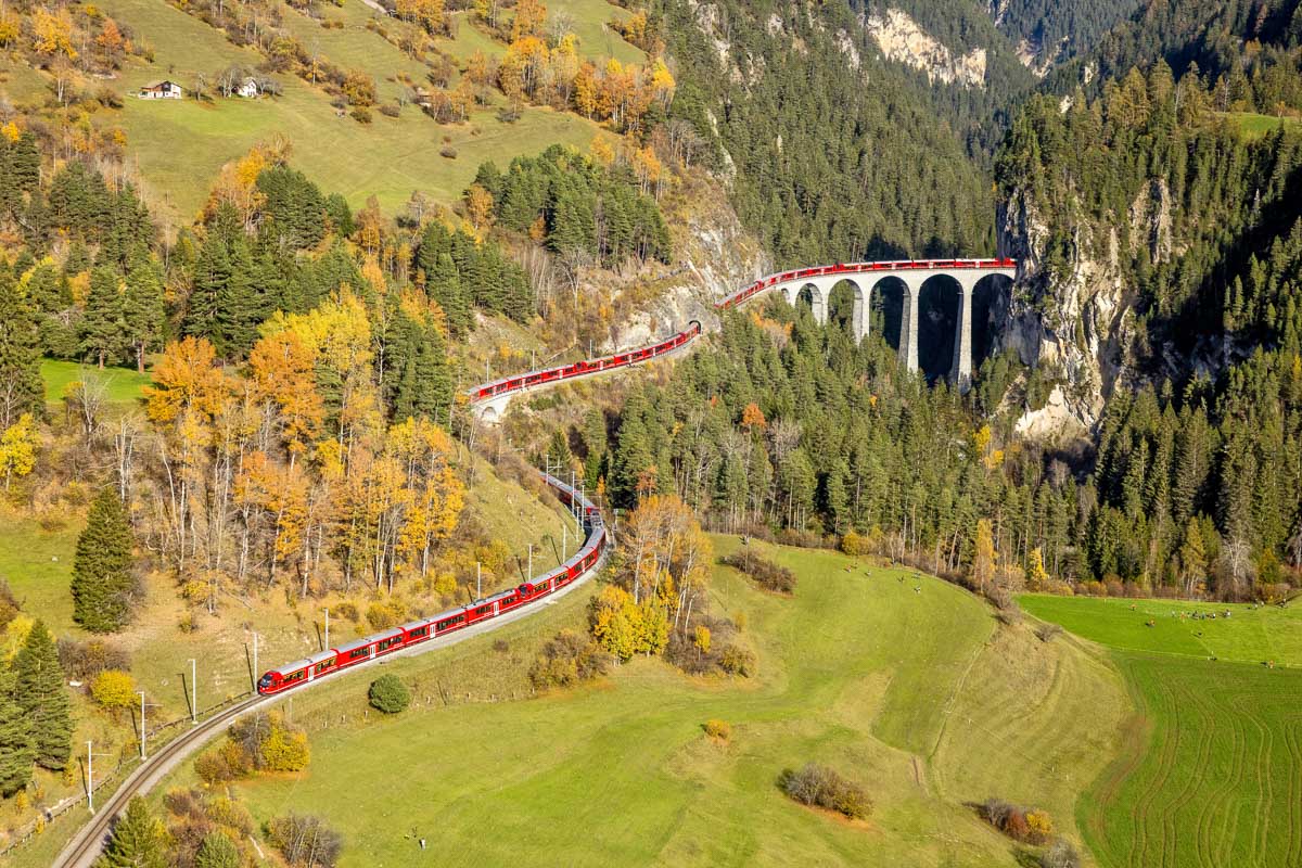

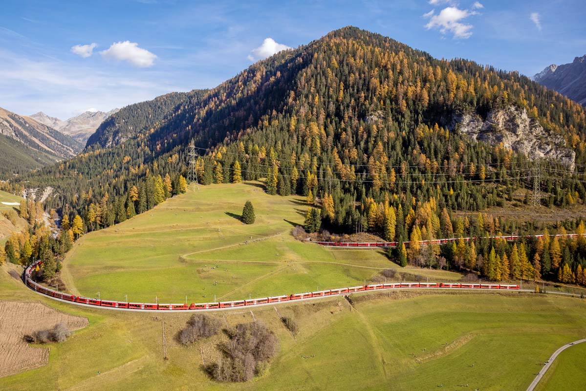

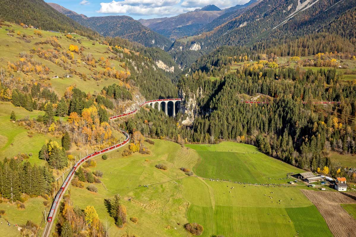

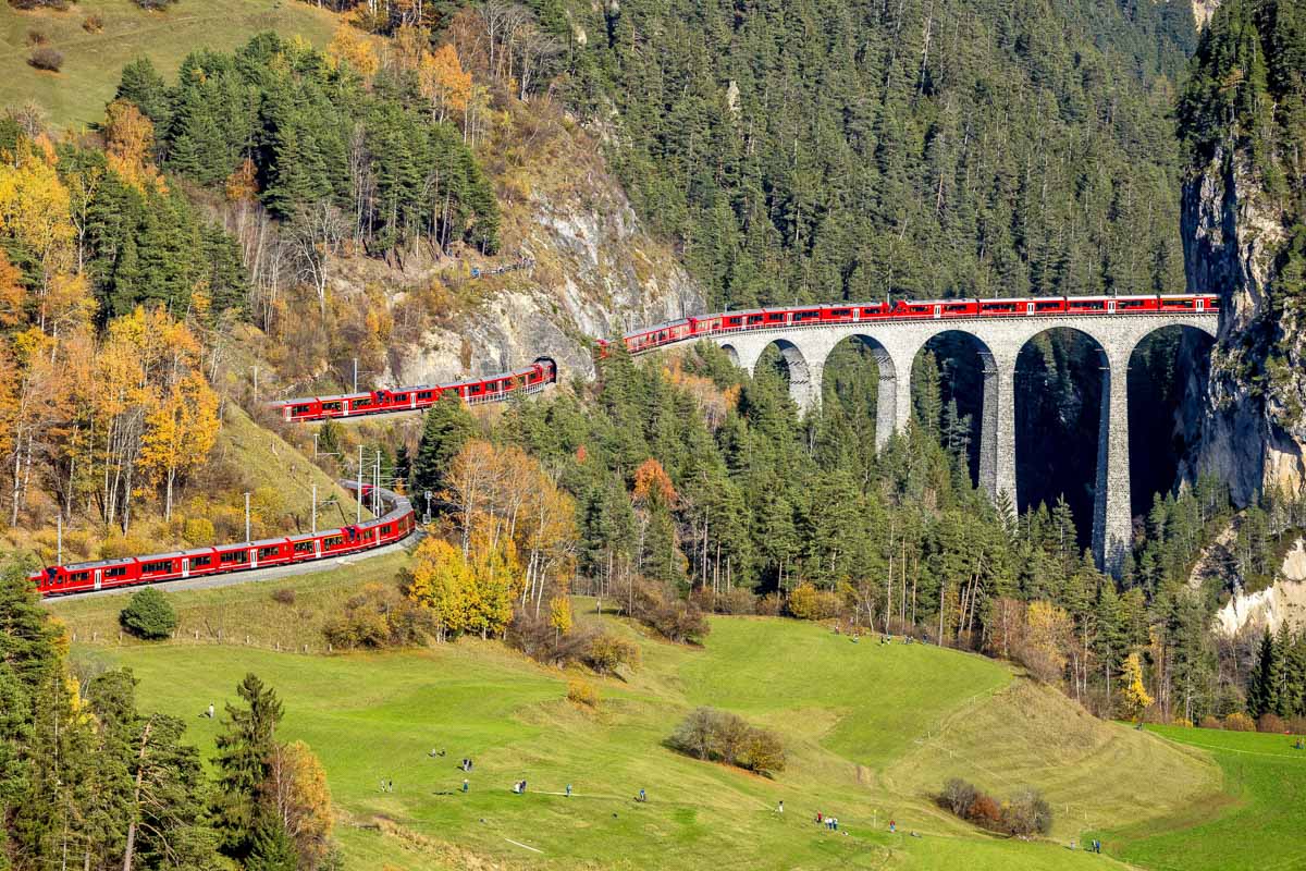

Buona Domenica a tutti.
Ieri la Ferrovia Retica (RhB) ha realizzato il treno passeggeri più lungo del mondo.
Ha percorso 25 chilometri lungo la linea dell'Albula, patrimonio mondiale dell'UNESCO.
Il treno record era lungo quasi due chilometri ed era guidato da sette macchinisti.
Erano presenti 120 giornalisti da 15 paesi e migliaia di curiosi.
In rete si trovano bellissime immagini.
Queste provengono dal sito "Swiss Image", dove trovate gli autori e tutte le informazioni relative al copyright
https://images.swiss-image.ch/event/en/1/3866.253427/group/instructions
