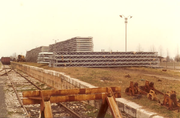

marzo -77 pali TE accatastati a San Piero in GU
3-77.jpg [ 51.96 KiB | Osservato 30288 volte ]

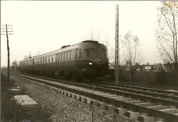

Nov-77 sul bin dispari, tra Galliera e San Martino, sono posati i pali TE, dul pari i cavi del telegrafo lo impediscono ma son pronte le fondazioni, La ditta ICE ha appena iniziato la sostituzione dell'armamento sul pari.
11-77.jpg [ 55.35 KiB | Osservato 30288 volte ]

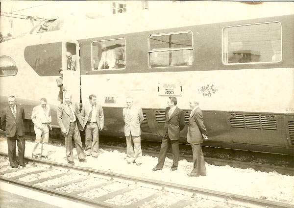

A Castelfranco Veneto, il 26.05.79, è arrivato il treno inaugurale
26.05.79-1.jpg [ 59.37 KiB | Osservato 30288 volte ]
