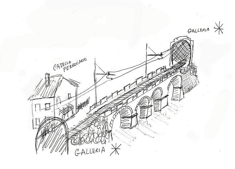

Un saluto a tutti, mi sto cimentando nella costruzione di un diorama con un tratto di ferrovia a binario unico tra due gallerie, ponte e casello ferroviario. Volendo mettere segnali semaforici o altre segnalazioni, dove andrebbero poste e di che tipo, mi potete aiutare ?
Grazie, Kit Carson.
Allego il disegnino...
diorama.jpg [ 134.01 KiB | Osservato 2410 volte ]

Beh, così come disegnato potrebbe essere un tratto di piena linea, lontano da punti notevoli del percorso e quindi tale da non richiedere il segnalamento: bisognerebbe capire cosa immagini al di là delle gallerie, se un bivio, una stazione o altro che giustifichi la presenza di un segnale.
Ad esempio per arricchire la composizione, che mi sembra interessante, potresti intanto inserire il cartello col nome delle gallerie e la relativa progressiva chilometrica o il cippo con la progressiva chilometrica o ancora questa stessa sulla parete del casello.
Un appunto: forse era più opportuno però se inserivi la tua domanda nella sezione del modellismo.

Il quesito è un po' vago, e giustamente come faceva notare Marino dipende da cosa ci immagini tu dietro le gallerie, oltre ovviamente all'epoca in cui intendi ambientare il diorama.
In linea generale io metterei un paio di segnali (ad ala o luminosi, in funzione dell'epoca prescelta): uno in una direzione ed uno nell'altra, ma entrambi a ridosso del portale di ciascuna galleria: è tipica infatti la presenza del segnale all'ingresso delle gallerie nelle linee di montagna, soprattutto quando le gallerie sono corte e si può quindi evitare di inserirli all'interno di queste con tutte le complicazioni dovute alla manutenzione e via discorrendo.

Io metterei in successione:
-galleria in uscita
-ponte ad arcate
-segnale luminoso di 1/a categoria a due vele di protezione di una ipotetica stazione posta dopo la galleria e del passaggio a livello
-casello ferroviario
-passaggio a livello
-galleria in entrata
il tutto lo vedrei anche a doppio binario banalizzato.
