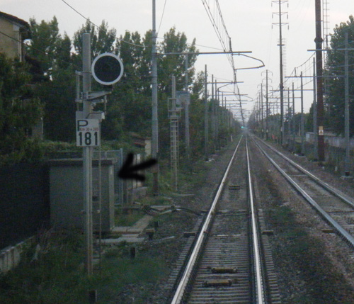

Alcuni anni fa, solo perché mi piaceva, ho acquistato questa cabina metallica in HO. Scusate la mia ignoranza. Mi dite cosa è e - nella realtà - a che cosa serve o serviva? Io ho l'impressione che sia lungo le linee AV, ma forse mi sbaglio. Il mio plastico riproduce una linea ferroviaria a doppio binario, che non è certo del tipo ad AV. Facciamo finta che ci siano palificazione e catenaria (che invece non ho montato): questo accessorio potrebbe essere messo lungo la linea?

E una cabina di blocco automatico. Li dentro vi sono gli apparati elettrici che controllano la sezione di blocco e il segnale

Il colore è corretto. Al vero quei gabbiotti sono posti in prossimità dei segnali di blocco intermedi sulle linee con blocco automatico:
pba.jpg [ 131.8 KiB | Osservato 6703 volte ]

Simili, se non uguali, li ho visti anche in prossimità dei PL automatici.
