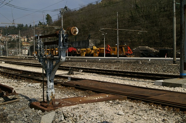

 Oggetto del messaggio: Re: Ponte a bilico
MessaggioInviato: martedì 14 febbraio 2012, 21:05
Messaggi: 1780
Eccone una senza casotto...
Giancarlo
