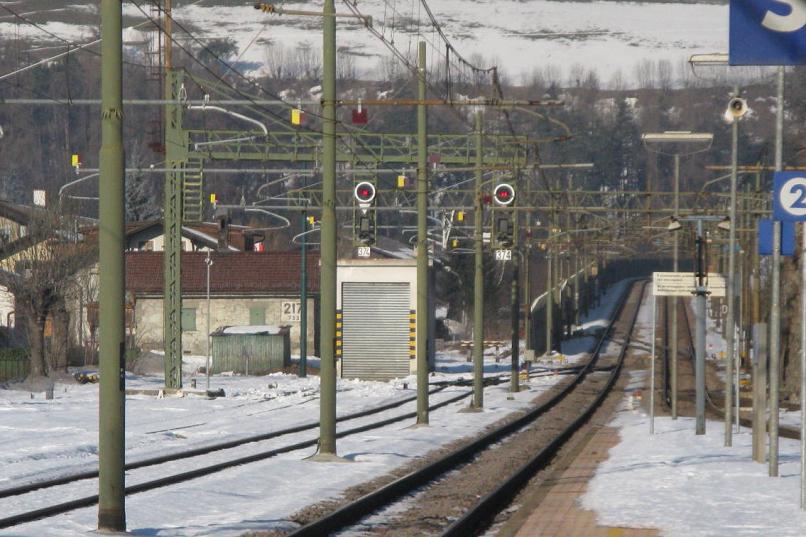

Mi sembra una discreta rampa.
Lunga circa 3 carri da 12 m (= 36m), alta circa 2 m, pare del 55/1000 (il limite in linea è del 35/1000).
Oltre ai tre in salita, si vede anche un quarto carro, seminascosto, che non impegna ancora la rampa, ma è in curva rispetto al resto della colonna.
Questa, per esempio, è la rampa del 22/1000 di Vipiteno. Si vede che è inferiore, ma dal vero appare ripida.
Salita Vipiteno - IMG_0620 ridimensionata.JPG [ 92.63 KiB | Osservato 4218 volte ]
