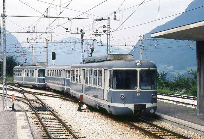

Una stranezza erano i segnali (credo Siemens) in uso sulla Trento Malè di aspetto decisamente DB, anche quuesti rossi e verdi, e solo di protezione, non so se ci sono ancora o sono stati sostituiti dai classici FS.
Ah ecco ho trovato una foto (non so nè l'autore nè da dove l'abbia presa, me ne scuso)... tra l'altro vedo che è un segnale di partenza, probabilmente Malè ne era dotata a differenza delle altre.

Sì la foto era stata scattata a Malè infatti.
Leggendo sul libro di Mario Forni relativo alla FETM, si apprende che il segnalamento era stato infatti fornito dalla Siemens, i segnali di protezione potevano assumere gli aspetti di via impedita (una luce rossa), via libera in corretto tracciato (una luce verde), via libera in deviata a 15 km/h (una verde e una gialla), difatti avevano due luci sopra e una sotto. Inoltre erano sussidiati da una tabella con la lettera S se il FV era a sinistra del senso di marcia o una A (?) se era a destra.
Osservando le planimetrie delle stazioni, si vede che i vari impianti erano provvisti del solo segnalamento di protezione ad eccezione di Trento p.zza Centa e Malè dotati anche di un solo segnale di partenza, oltre a ulteriori segnali a servizio dell'interposizione a 3 rotaie Scalo Filzi- Gardolo e dell'intersezione a 90° della "Retta" a Mezzocorona.
Con l'inaugurazione della nuova stazione di Trento Via Dogana (adiacente a quella FS) è stato attivato un ACC della Ansaldo Segnalamento Ferroviario SpA, che dovrebbe progressivamente essere stato esteso su tutta la linea in sostituzione dei vecchi impianti Siemens.

In un video che avevo visto (giusto ieri), infatti, mi parevano essere segnali di foggia tedesca. Oggi sono stati sostituiti da segnali tipo FS (visti oggi passando sulla linea del brennero).
