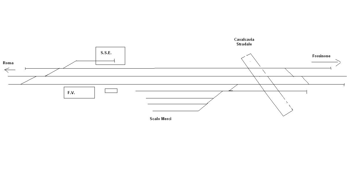

Allego lo schema della stazione di Morolo.
I binari sono tre:
1-> binario di corsa verso Roma;
2-> binario di corsa verso Frosinone;
3-> binario di precedenza.
Da quest'ultimo parte il raccordo verso la SSE e lo stesso termina lato Roma con un tronchino affiancato da un piano caricatore (ad occhio posso esservi ricoverati due o tre carri) e lato Frosinone con altro tronchino dove vengono ricoverati gli Shimms (qui si è verificato lo svio di qualche tempo fa). I convogli aventi origine o fine a Morolo solitamente vengono ricevuti su questo binario.
Lo scalo merci, dove vengono caricati i rotoli di lamiera, è composto da tre binari non elettrificati. Le manovre sono affidate solitamente ad un 245 e ad un 214.
I binari, tra gli scambi della stazione, si sviluppano con una S, per cui il treno che entra da Frosinone, superati gli scambi di ingresso, curva prima a sinistra, oltrepassa il FV e poi piega verso destra sugli scambi lato Roma, sottopassando la linea AV da Napoli.

porca l'oca, io ho scambiato l'S.S.E. per lo scalo merci...
sono due volte che osservo questa stazione e lo scalo merci lato F.V. ne l'ho visto ne lo immaginavo...
tuttavia non mi trovo uno scambio....mi riferisco a quello più in alto a destra del lato Frosinone (che andrebbe dal binario di corsa al binario di precedenza)...mi confermi che c'è??
http://www.trenomania.eu/Stazioni/displ ... fullsize=1
se fai caso a queste due foto, davanti il FV ci sono solo i due binari di corsa e se non ricordo male questi non comunicano con il binario di precedenza se non sul lato verso roma...
grazie!!

Il binario di precedenza è raccordato come nel disegno che ho fatto, in maniera da essere utilizzato sia dai treni che salgono a Roma sia da quelli che scendono a Cassino.
Tanto per farti una idea, considera che qualche tempo fa mi trovavo a bordo di un regionale Cassino Roma della sera tardi che a Morolo ha dato precedenza ad un merci :shock: : ebbene, il treno è entrato sul terzo binario sfruttando proprio le comunicazioni lato Frosinone (passando dal binario 1 sul due e poi sul tre), per poi reimmettersi sul binario di corretto tracciato sfruttando gli scambi lato Roma.

comunque david ha centrato, io vorrei riprodurre quella stazione...
tuttavia volevo chiedervi, secondo voi è realistico mettere invece del binario di precedenza un binario che termina con un tronchino?
questo binario sarebbe elettrificato, il treno merci viene lasciato li perchè li termina la corsa (perche li c'è lo stabilimento) e poi i carri vengono manovrati nello scalo merci....
cosa ne dite? se non è chiaro posto un'immagine..

penso che come stazione di testa vada più che bene. Se la intendi come stazione di transito, non lascerei il terzo binario tronco.
 Oggetto del messaggio: Re: Piano binari - Stazione di Morolo (FR)
MessaggioInviato: giovedì 7 ottobre 2010, 12:08
Messaggi: 2269
infatti, al limite prevedi una comunicazione che permetta di effettuare precedenze, occhio anche a come metti i segnali, così fai un bel lavoretto
