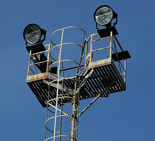

Non posso esserti molto utile, ma ti allego l'unica foto che possiedo in archivio. Per la misura dell'altezza la vedo dura, l'ideale sarebbe arrampicarsi fino in cima e srotolare da su una cordella metrica, ma nel frattempo la Polfer ti ha già circondato e perderai il pomeriggio in spiegazioni. Oppure fatti imprestare un buon misuratore laser e di notte, così vedi bene il pallino rosso, la vai a misurare.

Grazie mille per la foto! Interessantissima! Bellissima la tf! Proprio questa tipologia vorrei tealizzare!

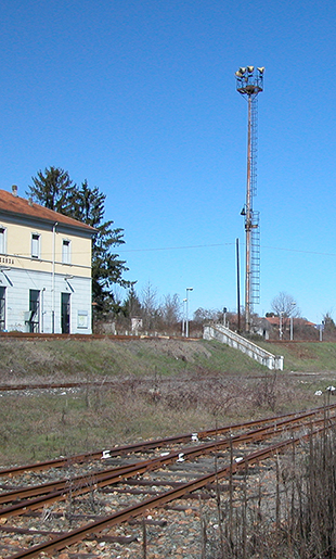

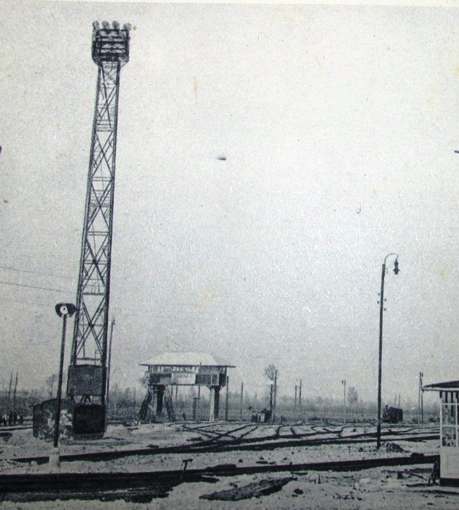

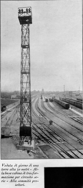

fine anni 20 le prime torri faro da 30 mt (MI S.to)
IMG_0683.JPG [ 175.9 KiB | Osservato 11641 volte ]
e Mi Cle(1931)
torre faro mt30 - Copia.jpg [ 100.44 KiB | Osservato 11641 volte ]
da Centenario ferrovie italiane IGDA 1940
e Monografia Ufficiale sulla Nuova Staz centrale di Milano(1931)

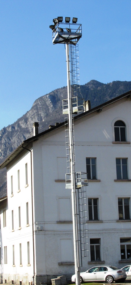

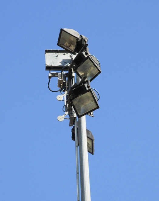

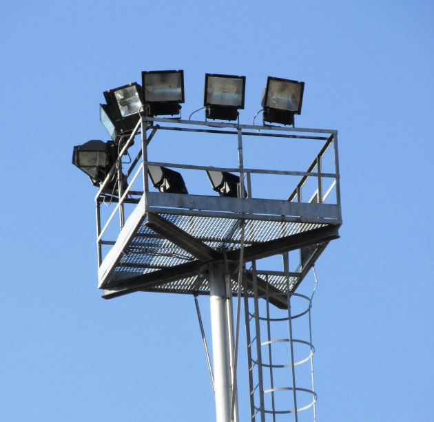

Torre faro da mt 20 ammodernata a metà anni 90
IMG_0658 - Copia.JPG [ 168.35 KiB | Osservato 11640 volte ]
IMG_0660 - Copia.JPG [ 145.68 KiB | Osservato 11640 volte ]

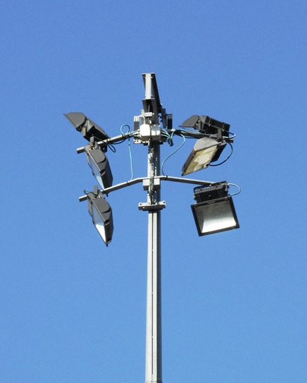

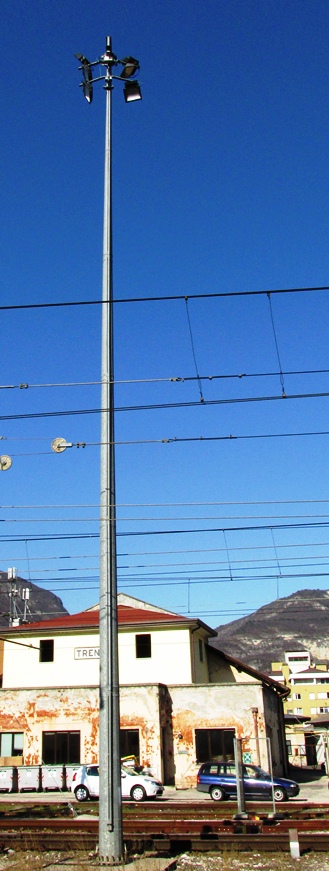

e torre faro da mt 18 per zone scambi
IMG_0655 - Copia.JPG [ 146.89 KiB | Osservato 11640 volte ]
IMG_0654 - Copia.JPG [ 86.5 KiB | Osservato 11640 volte ]
IMG_0645 - Copia.JPG [ 110.82 KiB | Osservato 11640 volte ]
interessano anche foto delle torri da mt25?
pietro
Ps tutte mie foto
