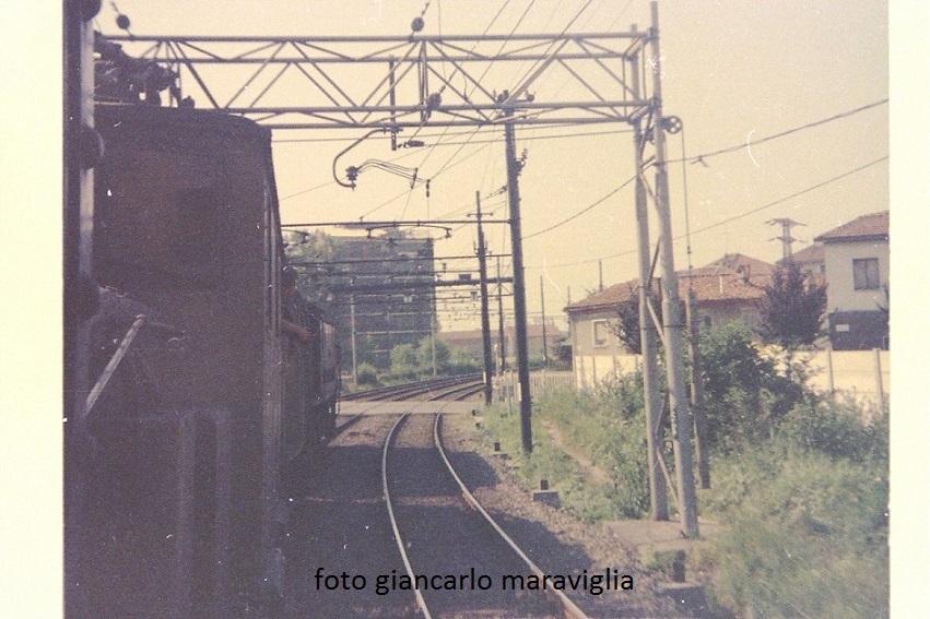

Questa mia brutta e vecchia foto ti può aiutare ?
Uscita da Alessandria verso Cantalupo .... estate 1971

Grazie Giancarlo è molto interessante! Si vede chiaramente il ravvicinamento dei fili e il contrappeso per tesare la catenaria della linea in C.C.
