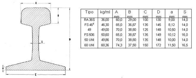

durante questo weekend, trascorso al mare a Bellaria, soni passato un paio di volte da Russi. Qualcuno saprebbe dirmi come è armata questa stazione, in particolare il binario 4 ed il raccordo Eridania? Mi parevano profilati veranente MOLTO leggeri!
Ho fatto un paio di foto al volo con il cellulare dal treno.

ciao nicola,
i principali profili per armamento su RFI sono tre 46 uni 50 uni e 60 uni.
oggi principalmente si usa il 60 uni un po ovunque.
E' difficile stabilire cosi a braccia il profilo di questo binario ma di sicuro non un 60!
Malte

Così a naso direi RA36, ma potrebbe essere (meno probabilmente) un uni27.

Ad occhio sono delle 46 e 50 usate, cioè tolte dalla linea, è una pratica tipica. In ogni caso c'è scritto sopra, con tanto di data di laminazione e produttore.

Il primo binario della prima foto è da 60 kg/m su traverse in cap e attacchi elastici
I due binari secondari della seconda foto sono armati con rotaie da 36 kg/m su traverse in legno, non necessariamente rotaie tipo RA Le rotaie da 36 non UNI per FS sono state costruite fino alla metà degli anni 50.

Il 4° binario è un normale 50 UNI su traverse in cap, il raccordo Eridania è invece armato col 36.
