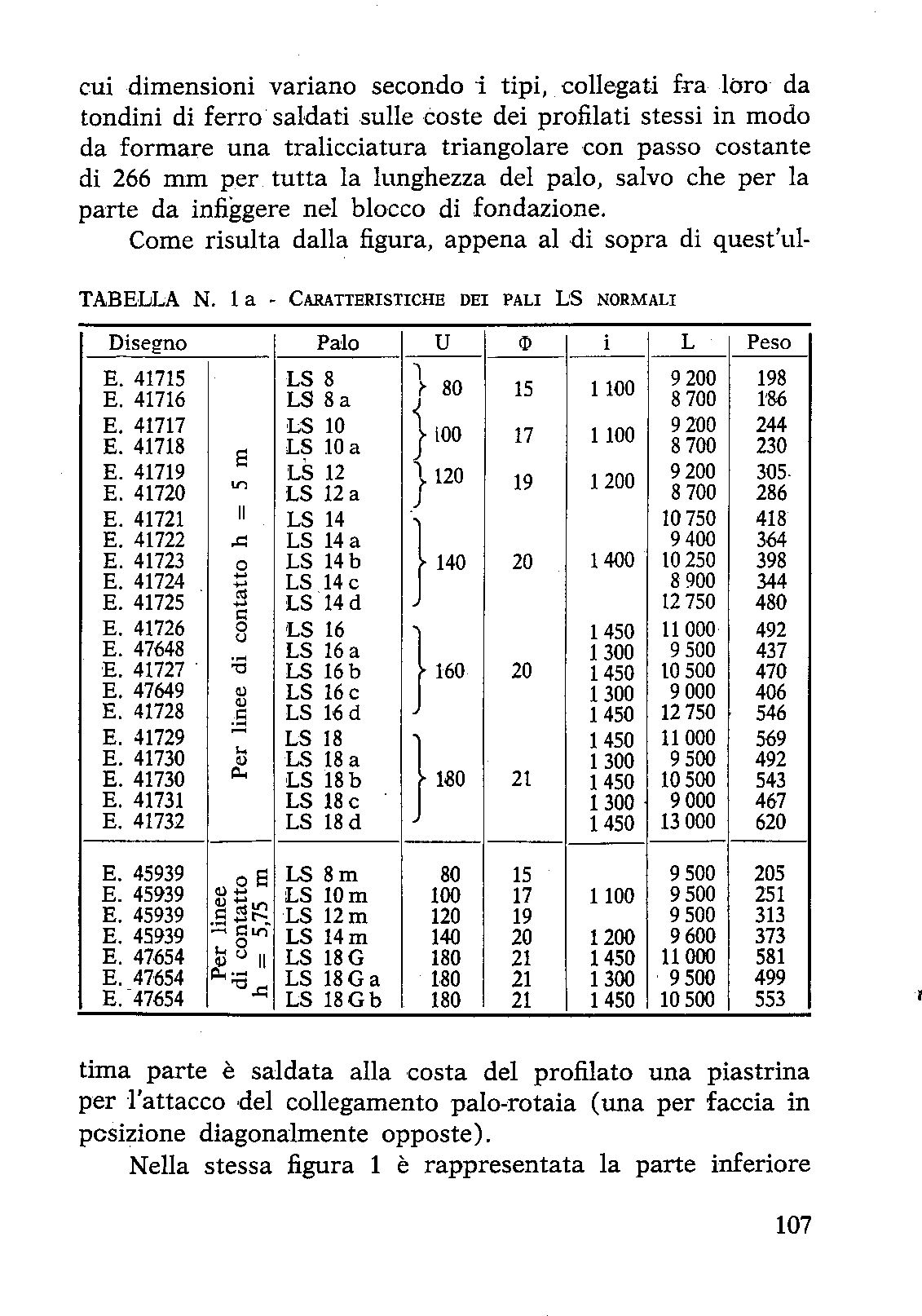

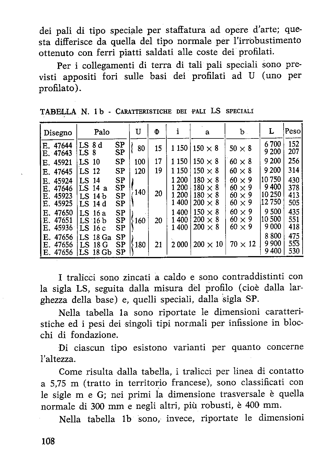

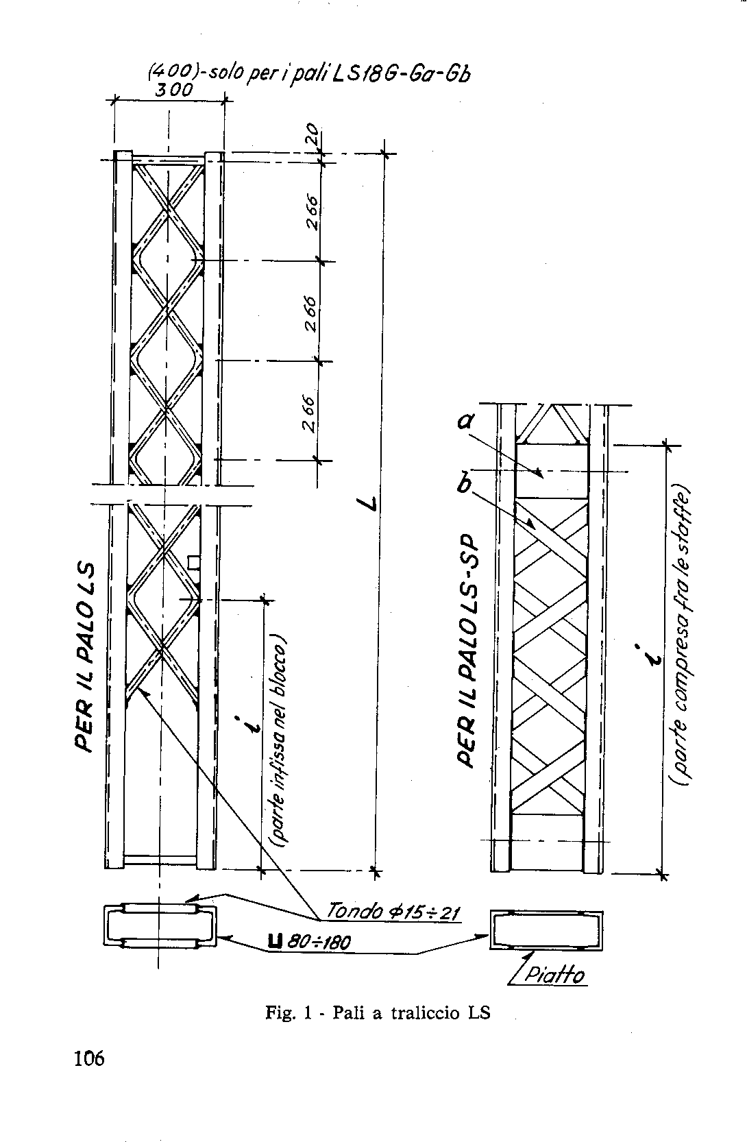

Buongiorno,
qualcuno conosce le misure laterali dei pali LS (esempio Palo tipo LS 16-bs)?
Mi occorre in particolare la misura del lato "corto" del traliccio.
 Oggetto del messaggio: Re: Misure palo LS a traliccio
MessaggioInviato: sabato 17 settembre 2016, 9:46
Messaggi: 1768
Io ho questo, non so se ti possa andare bene.
LS-04.GIF [ 36.86 KiB | Osservato 14217 volte ]
LS-05.GIF [ 55.56 KiB | Osservato 14217 volte ]
LS-06.GIF [ 53.57 KiB | Osservato 14217 volte ]
Giancarlo
MessaggioInviato: lunedì 19 settembre 2016, 14:28
Nome: G.P.
Messaggi: 1716
era proprio questo che cercavo, sarebbe la misura "U" che varia da 80 a 180mm............beh.....GRAZIE!!!!!

Il testo in oggetto è :
"Condutture di contatto per esercizio ad alta velocità"
A cura di L. Pasticci
C.I.F.I. 1972
