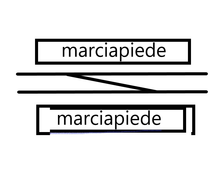

Un saluto a tutti. Vorrei sapere se avete notizia di stazioni con la presenza di deviatoi tra i marciapiedi?

Se intendi a fianco dei marciapiedi, a Padova c'erano al binario 3 e al binario 5 fino a circa 5 anni fa.
Una volta erano frequenti nelle stazioni di testa.
All'estero ne ho visti molti, anche recentemente.
 Oggetto del messaggio: Re: Deviatoi in stazione
MessaggioInviato: martedì 30 gennaio 2018, 0:19
Messaggi: 6466
Come dice Omnibus, è una situazione abbastanza frequente in stazioni con binari di testa*, giusto per il salto della locomotiva. A volte la trovi anche in stazioni passanti per particolari esigenze di circolazione o topografia: a Bologna sono diversi.
Anzi in stazioni minori è una situazione frequente.
Se invece intendi il marciapiede interrotto da un binario che ci passa in mezzo, non credo proprio che sia una condizione possibile.
Nelle stazioni di: Milano C.le (è impossibile), Torino P.N., Venezia S.L., Firenze S.M.N, Roma T., Napoli C.le, non mi pare che ci siano tali situazioni, di solito sono in stazioni non di quelle dimensioni e importanza.

Quali possono essere le esigenze di circolazione?
È possibile che un treno cambi binario tra i marciapiedi di stazione?
Una qualsiasi, cioè di spostarsi da un binario all'altro per andare da un'altra parte.
Dipende dalla disposizione dei binari in funzione degli spazi disponibili.
Scusa, ma temo che tu e noi stiamo parlando due lingue diverse. Prova a mettere uno schizzo di cosa intendi.
io intendo una situazione del genere, uno scambio posizionato tra due marciapiedi di stazione
scambio.jpg [ 40.13 KiB | Osservato 18006 volte ]

Come ti abbiamo già risposto, è una situazione abbastanza normale, anche se non frequente.
Mi avevi chiesto uno schizzo e ho inserito lo schizzo :D
