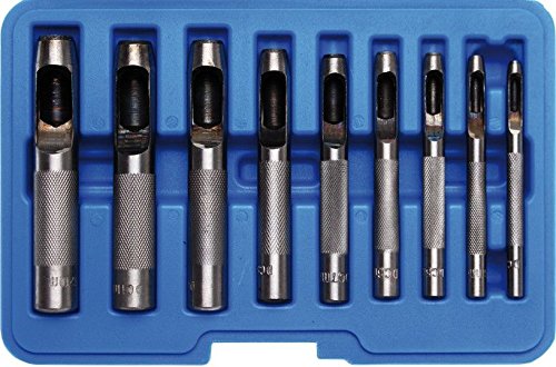

Si trovano in commercio dei set (ma anche sciolti nelle ferramente più fornite) di punzoni cavi, detti anche fustelle, simili a questo:
https://www.amazon.it/Bgs-Technic-Pro-Punzoni-Cavi/dp/B000PTQ9YM/ref=sr_1_fkmr1_1?s=tools&ie=UTF8&qid=1517048147&sr=8-1-fkmr1&keywords=punzone+cavo+7mm

Io uso questa e funziona egregiamente :)
https://www.ebay.it/itm/PADRE-1500-FUST ... SwD8BZbNS1
fustella.JPG [ 83.06 KiB | Osservato 4854 volte ]
