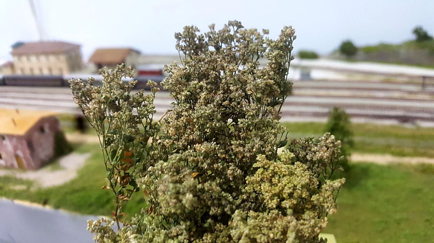

Ho trovato nel cortile di casa questa vegetazione spontanea.Ne ho raccolta un pò...Che ne pensate?Può andar bene per il modellismo?Ovviamente va ripulita, selezionata e forse verniciata....

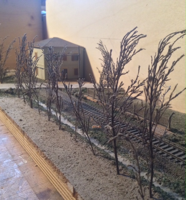

Vi faccio vedere una foto attuale di un diorama da me costruito nel 1992.
Il filare di alberi che costeggia la linea ferroviaria proviene dalla potatura di una pianta da giardino, della quale purtroppo non so risalire al nome.
L'intento era quello di immergere i rametti in una soluzione di colla vinilica molto diluita e di cospargerli di salvia in foglie per cucina, o altro tipo reperibile nel reparto spezie dei supermercati alimentari.
Quest'ultima operazione non è ancora stata da me eseguita e sono passati 26 anni: come dire che quando hai lo spazio, non hai il tempo.
Comunque queste che vedete in foto hanno un bel po' di anni e quindi potete fare le vostre valutazioni.

Axel, quella in foto dovrebbe essere un'erbetta spontanea che cresce sui marciapiede, tra i mattoni dei giardini e vicino gli sterrati. La uso ripulita e verniciata (secca ed ingiallisce subito). Ma la uso solo per le scale maggiori (diorami 1/35) e già risulta leggermente sovradimensionata. Per la scala 1/87 non l'ho mai usata in quanto ovviamente troppo sovradimensionata.

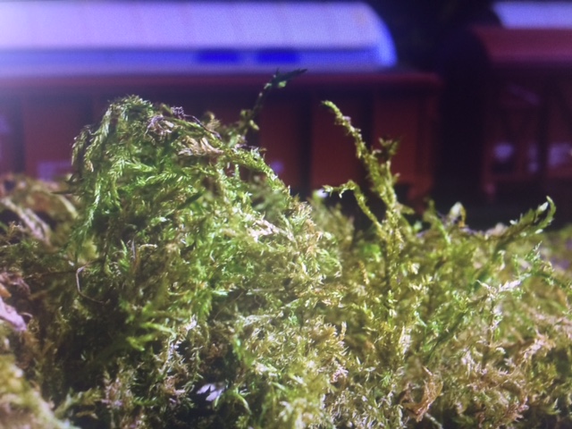

Muschio ripulito e trattato con anti-acaro
Muschio.JPG [ 126.79 KiB | Osservato 4959 volte ]
