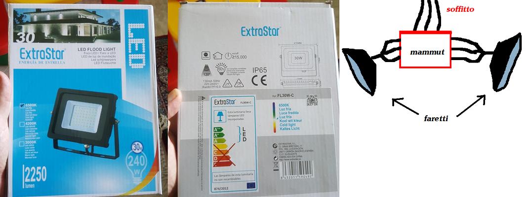

Amici ho bisogno di un consiglio.Ho acquistato 2 faretti da applicare al soffitto per illuminare la stanza del plastico.Ovviamente dal soffitto escono 3 fili.Secondo voi con un semplice mammut è corretto collegarli come lo schema del mio disegno?Grazie mille.
faretti.JPG [ 58.52 KiB | Osservato 7410 volte ]
 Oggetto del messaggio: Re: Aiuto faretti per stanza del plastco
MessaggioInviato: domenica 3 giugno 2018, 18:56
Messaggi: 2859
Si, usa i codici colore per non sbagliarti: il giallo verde dal soffitto con i due giallo verdi delle lampade così come blu e marrone.
