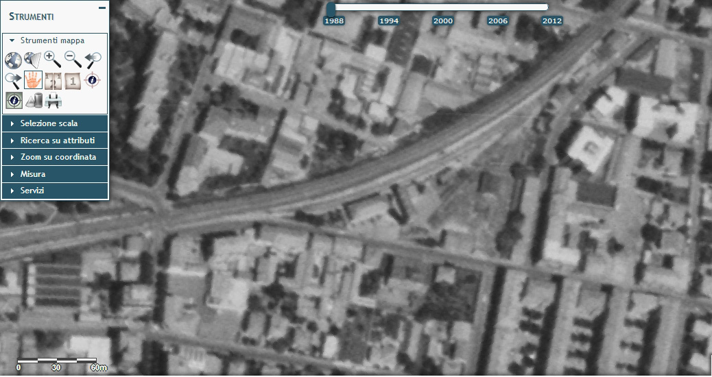

Dal geoportale nazionale ho ricavato questa immagine relativa allo stato di fatto del 1988 ...
YAFSS_195a.jpg [ 196.53 KiB | Osservato 8050 volte ]
Con un po' di spirito di osservazione si riesce comunque a ricavarne qualcosa...Continuo a cercare

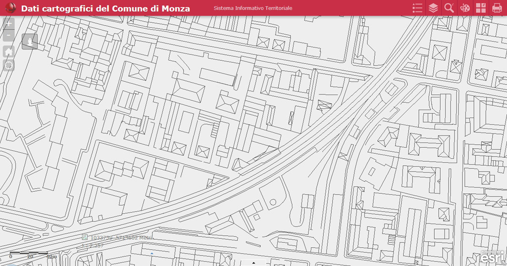

Questo è quanto si ricava del sito del comune https://sit.comune.monza.it/dati_base/
YAFSS_196a.jpg [ 222.93 KiB | Osservato 8041 volte ]
qui i binari sono leggibili, ma non so a che anno si aggiornata (credo recente) e credo che manchi comunque uno/due binari in stazione.

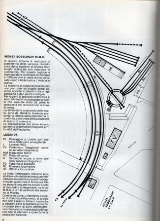

Ecco la trasposizione modellistica del piano binari. Foto tratta dalla cessata rivista "Fermodel News" nr. 19
monza scalo1.jpg [ 33.13 KiB | Osservato 8018 volte ]

La connessione fra la linea della Brianza e il doppio binario elettrificato era a Monza e non alla uscita di Monza Sobborghi come sembrerebbe essere nel disegno di fermodel news.
Avevo notato anche io questo particolare, infatti il disegno non mi convinceva appieno... ma non riuscivo a capire cosa non andasse :?
Dall'unica foto in mio possesso di Monza Sobborghi pre-ammodernamento si evince che tra la Monza-Molteno e la linea elettrificata ci fosse la staccionata tipica FS, quindi presumibilmente nessuna connessione tra le due linee. Monza Sobborghi, da quanto so, è sempre stata stazione solamente per la linea della Brianza centrale.
Antonio Federici
Io credo sia una semplice "licenza poetica visto che come indica Cortez nel suo post quella riportata da Fermodell è una "trasposizione modellistica" della stazione di Monza sobborghi (e anche il raggio del curvone è molto modellistico e poco reale).

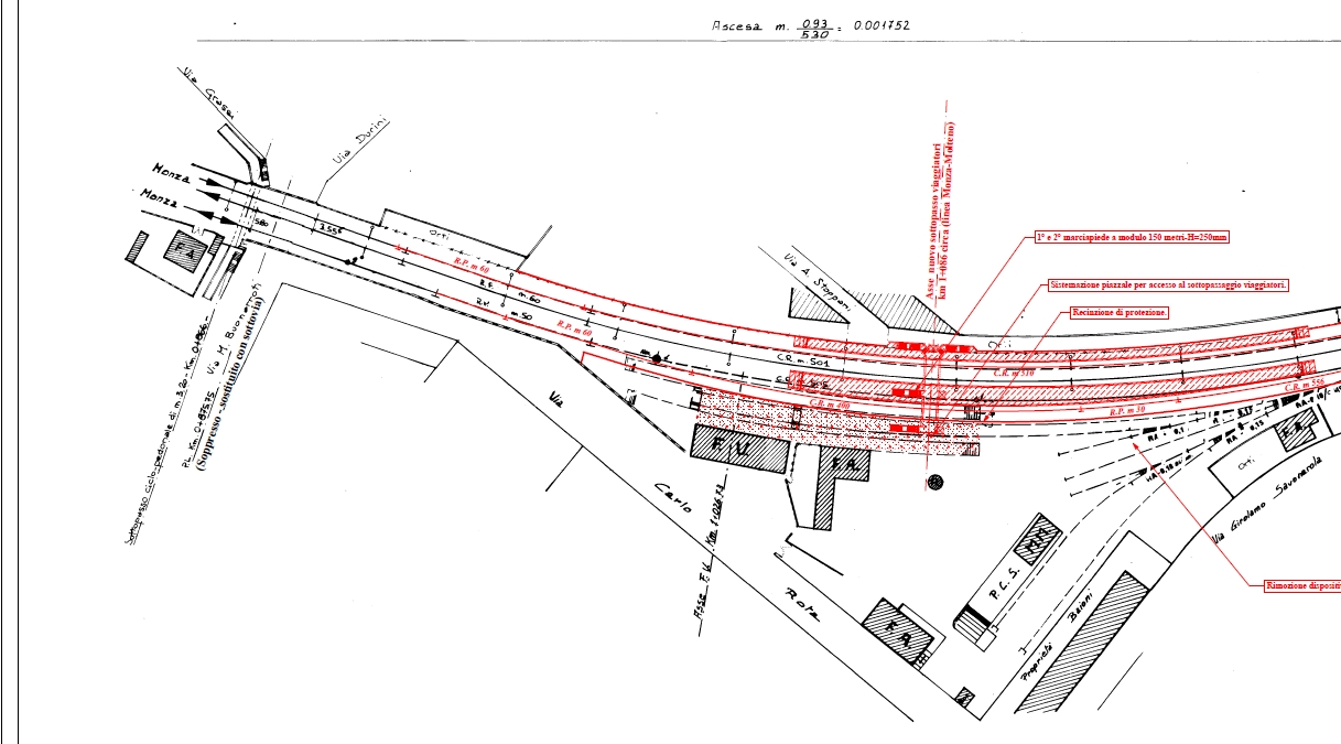

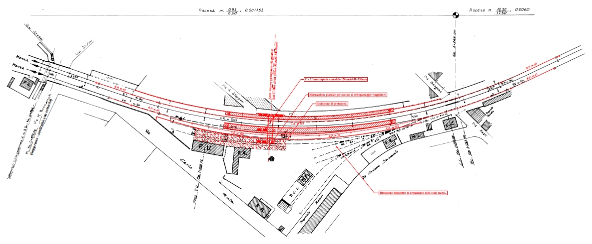

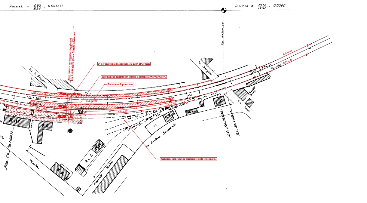

Ricordavo che durante i lavori di realizzazione del nuovo sottopasso nella stazione di Monza ebbi la possibilità di conoscere i tecnici di RFI i quali gentilmente mi fecero avere il progetto preliminare dei lavori di "Riqualificazione della Monza Molteno Lecco" ed ecco i disegni relativi a Monza Sobborghi (gennaio 2005)
vista_globale.jpg [ 182.65 KiB | Osservato 7799 volte ]
vista sx.jpg [ 244.26 KiB | Osservato 7799 volte ]
(lato Monza)
vista dx.jpg [ 238 KiB | Osservato 7799 volte ]
(lato Villasanta)
In rosso sono riportate le parti che avrebbero (o forse e + corretto dire hanno) subito modifiche
