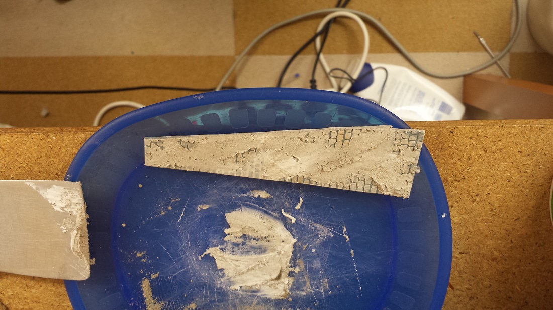

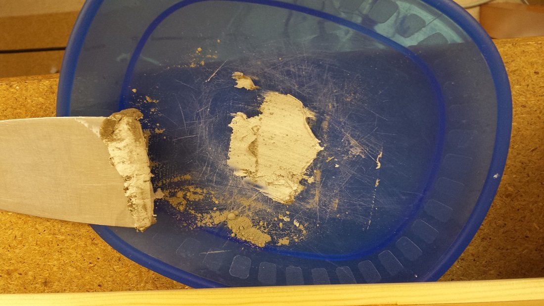

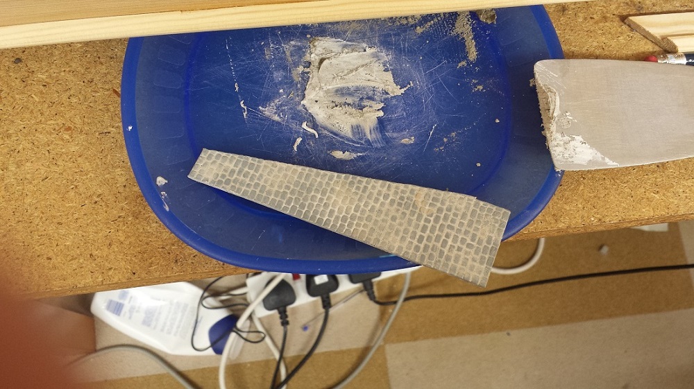

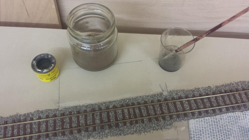

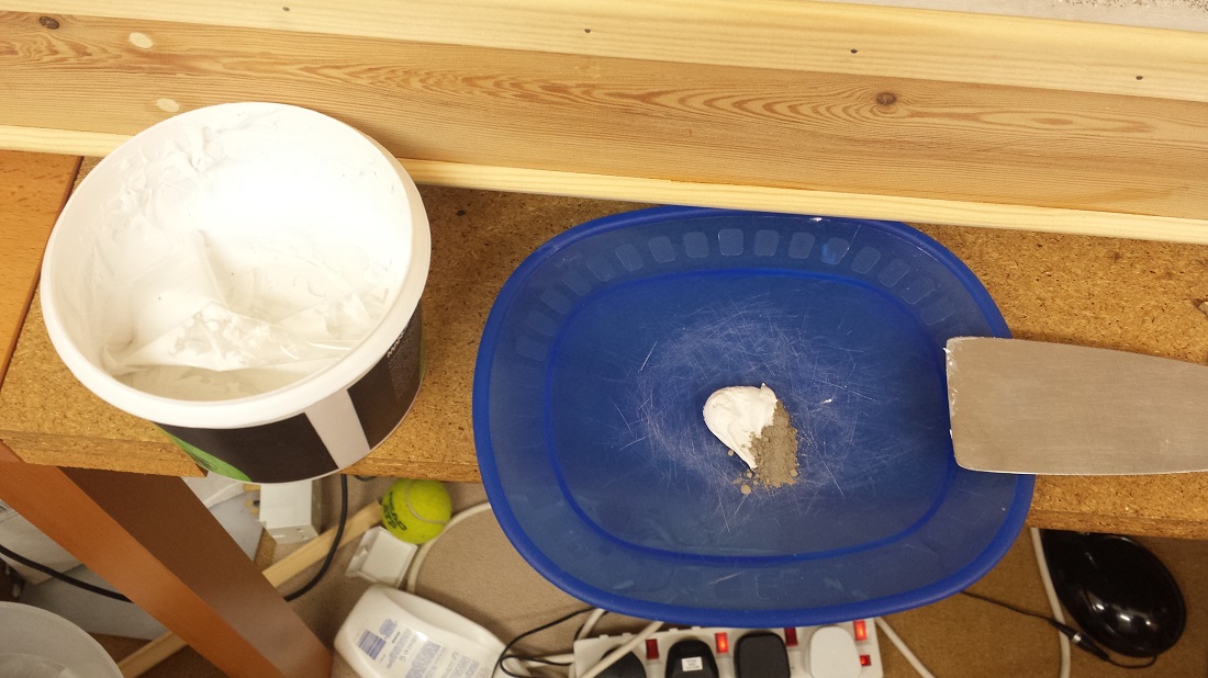

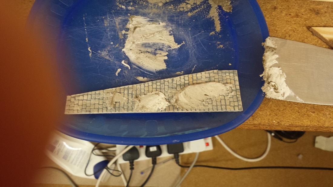

Si procede con la spiegazione della procedura di invecchiamento.
Siccome il filler e` bianco, prima aggiungo un po`di polvere grigio /nero per dare una tonalita` 'off white'. Nel mio caso avendo a disposizione un po`di polvere di cemento ho usato questo:
20151206_141635_2.jpg [ 214.79 KiB | Osservato 6650 volte ]
Usando una spatola amalgomo il tutto e posiziono sul pezzo da invecchiare:
20151206_141658_2.jpg [ 249.15 KiB | Osservato 6650 volte ]
20151206_141736.jpg [ 217.3 KiB | Osservato 6650 volte ]

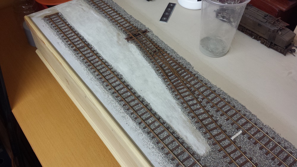

Usando dei tovagliolini inbevuti spalmo il mix:
20151206_141849.jpg [ 208.19 KiB | Osservato 6650 volte ]
20151206_141824.jpg [ 243.11 KiB | Osservato 6650 volte ]
20151206_142122.jpg [ 231.92 KiB | Osservato 6650 volte ]

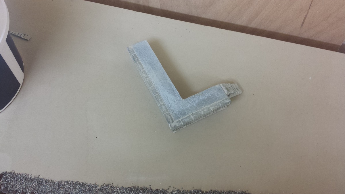

Incollo il pezzo in posizione e riempio le giunture con il mix:
20151206_143622_2.jpg [ 231.42 KiB | Osservato 6648 volte ]
20151206_143926_1.jpg [ 221.07 KiB | Osservato 6648 volte ]
Poi si lascia asciugare

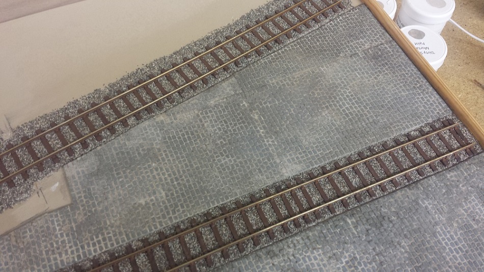

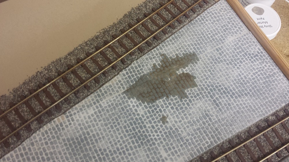

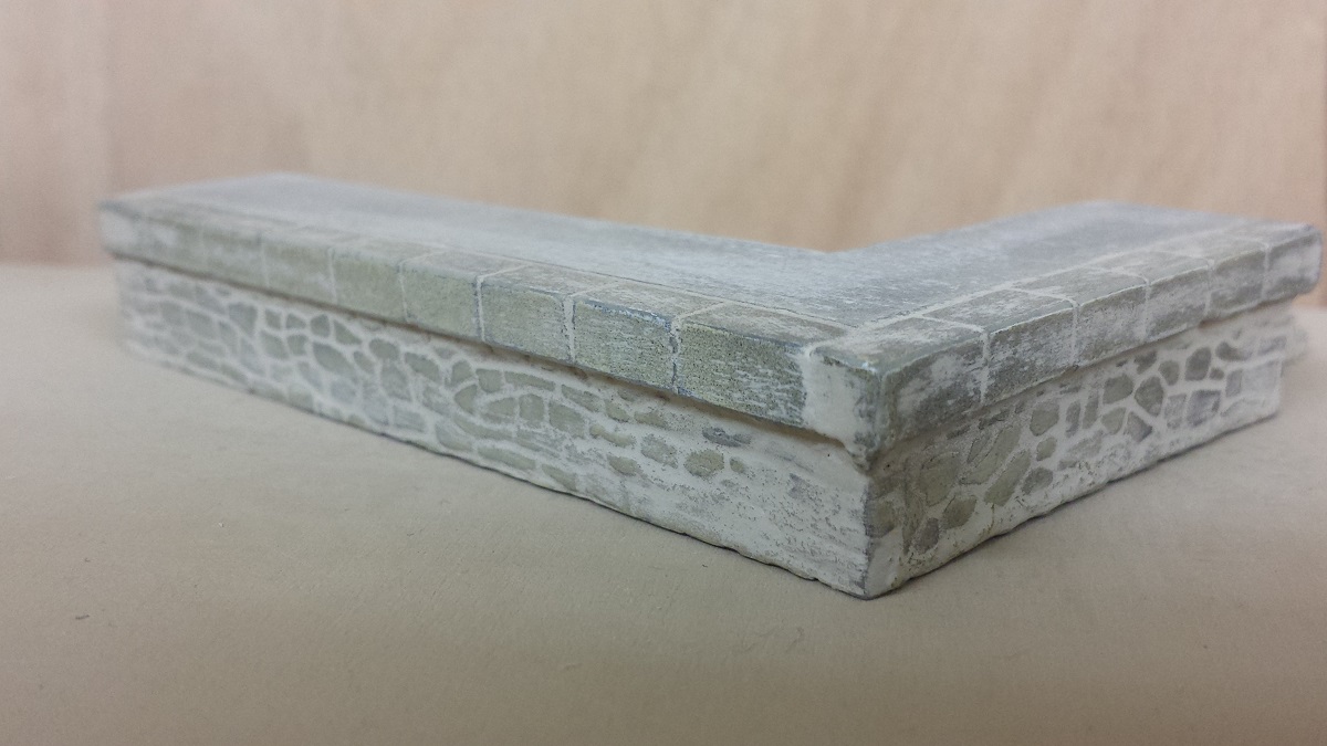

Fase finale della procedura di invecchiamento.
Dopo che il filler e` asciutto, dovuto alla sua porosita`, in pratica diventa una specie di spugna che assorbe il colore.
Usando dei colori molto diluiti in un medium tipo spirito, diluenti ecc si sparge sulla superficie usando un pennello. Io ho usato un grigio scuro e un colore sul marrone. Si possono alternare zone scure e zone piu` chiare. Alla prima esperienze e` sempre meglio cominciare con un colore molto chiaro e man mano scurendo progressivamente a piacimento. Mentre il medium e` ancora bagnato, con della carta da cucina tamponando la superficie si possono creare degli effetti interessanti. Bisogna provare!
20151206_211621 (1).jpg [ 153.57 KiB | Osservato 6590 volte ]
20151206_211644 (1).jpg [ 226.54 KiB | Osservato 6590 volte ]
20151206_213215 (1).jpg [ 228.49 KiB | Osservato 6590 volte ]
20151206_213234 (2).jpg [ 174.87 KiB | Osservato 6590 volte ]

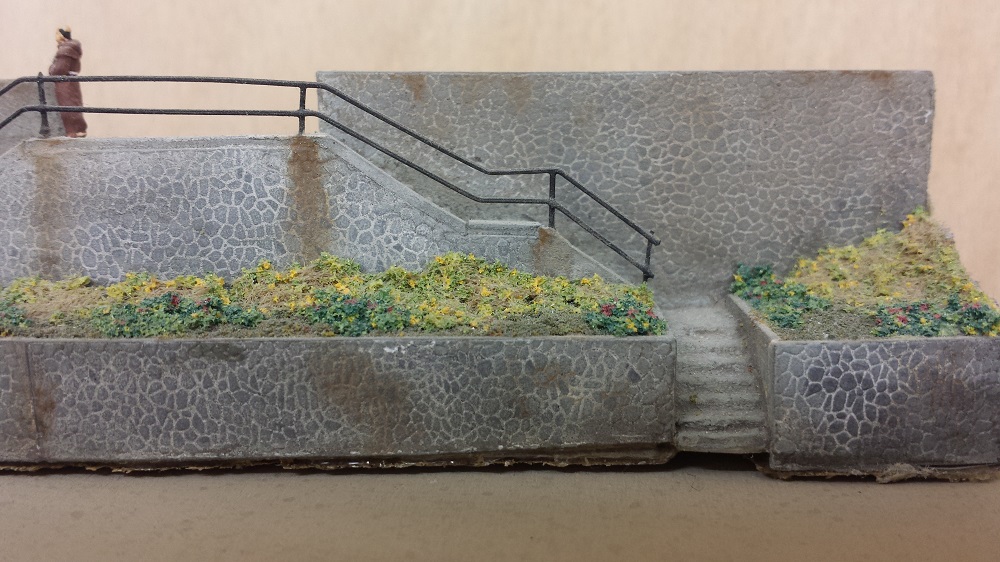

Questo e` lo stesso procedimento che uso per invecchiare qualsiasi cosa che abbia fughe tipo mattoni, muri ecc come foto di sotto
20151205_184448_3 (1).jpg [ 185.74 KiB | Osservato 6590 volte ]
20151205_214758.jpg [ 177.6 KiB | Osservato 6590 volte ]

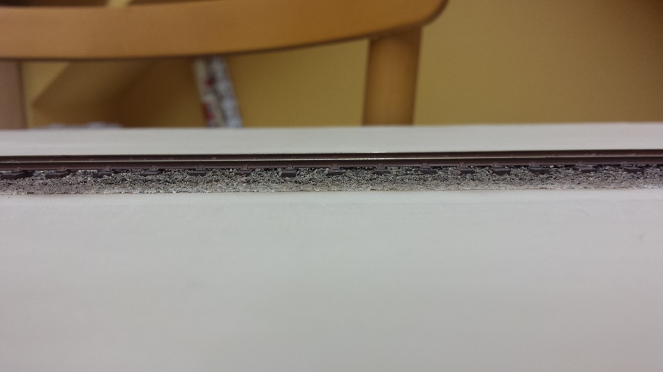

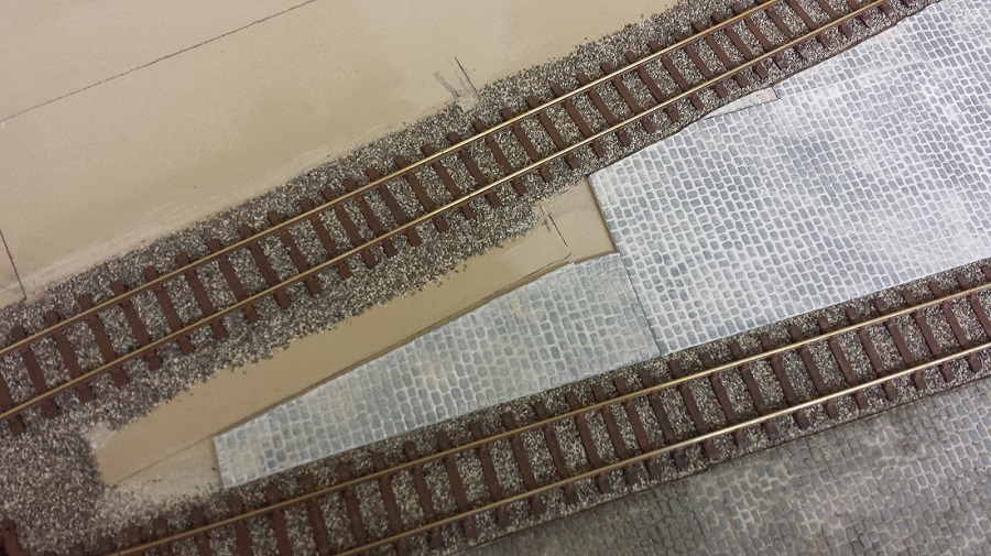

Ciao Giovanni,
usi lo stesso procedimento sul mattone inciso sui fogli di wills o altri produttori?
Una osservazione : così strutturato , il piano in sampietrini risulta più basso del ferro...non dovevi alzarlo un pò?
Mi immagino se il binario viene inghiaiato...massicciata sparsa sui sampietrini..

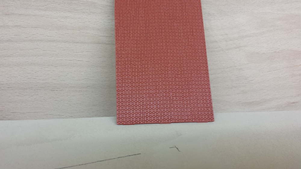

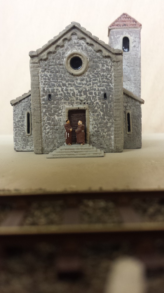

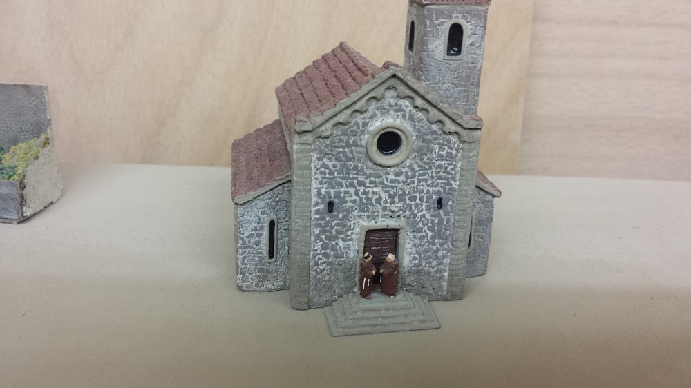

Normalmente si. Ecco alcune foto su dei modelli in scala N. Anche se le fughe erano di pochissima profondita`il metodo da buoni risultati:

Questo e`il foglio di Wills del mattone inciso che intendevi?

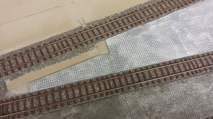

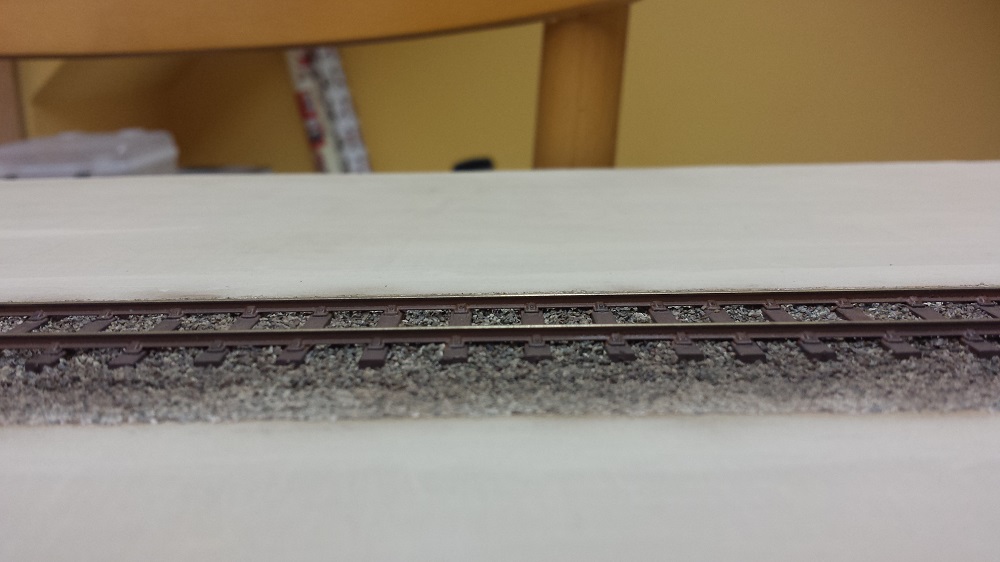

Una osservazione : così strutturato , il piano in sampietrini risulta più basso del ferro...non dovevi alzarlo un pò?Mi immagino se il binario viene inghiaiato...massicciata sparsa sui sampietrini..
Allora volevo fare qualcosa di diverso rispetto all'altro lato del modulo:
20151207_171318_1 (1).jpg [ 228.97 KiB | Osservato 6487 volte ]
La superficie delle pietre e` al momento a filo con la superficie superiore delle traverse. Non ho voluto mettere il piano piu` in alto perche` non volevo coprire le traverse e perche`preferisco avere il piano del ferro leggermente piu` alto per facilitare la pulizia dei binari con la gomma Peco. Amalgamero` il tutto con appropriata vegetazione 8)

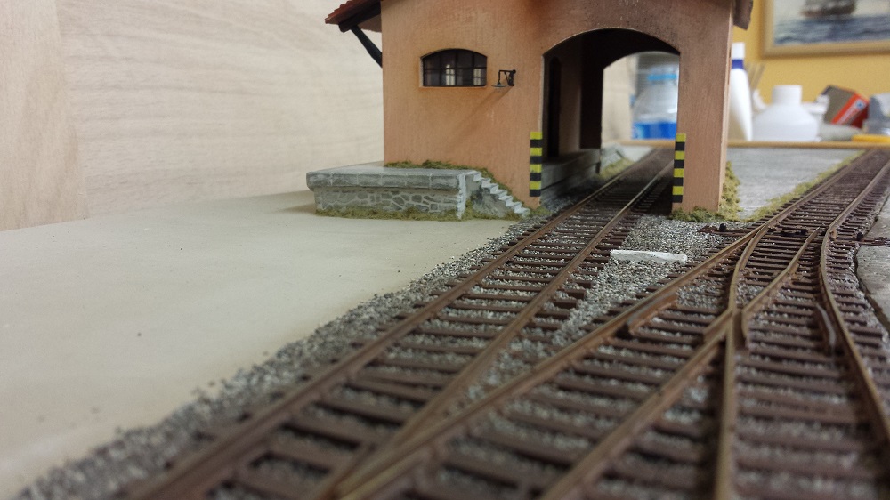

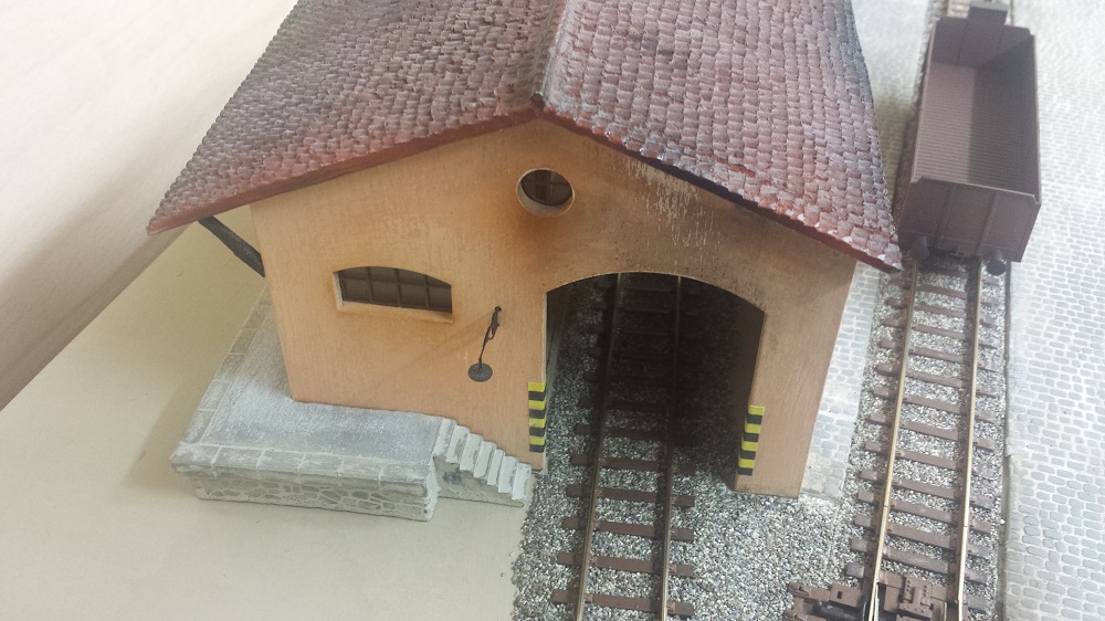

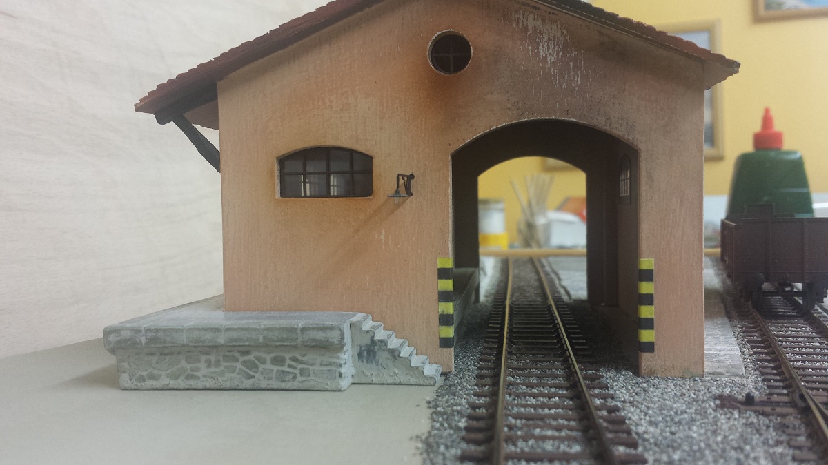

Piccolo magazzino in posizione:
20151209_224640_1 (1).jpg [ 247.86 KiB | Osservato 6423 volte ]
20151209_224605_1 (1).jpg [ 213.08 KiB | Osservato 6423 volte ]
20151209_224625_3 (1).jpg [ 217.17 KiB | Osservato 6423 volte ]
20151209_224424_1 (1).jpg [ 191.76 KiB | Osservato 6423 volte ]
20151209_224342_2 (1).jpg [ 194.17 KiB | Osservato 6423 volte ]
Giovanni Leone

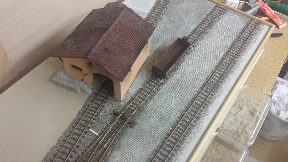

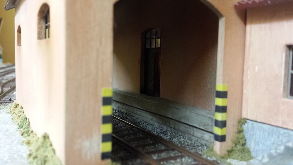

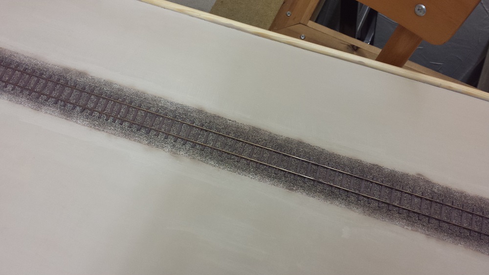

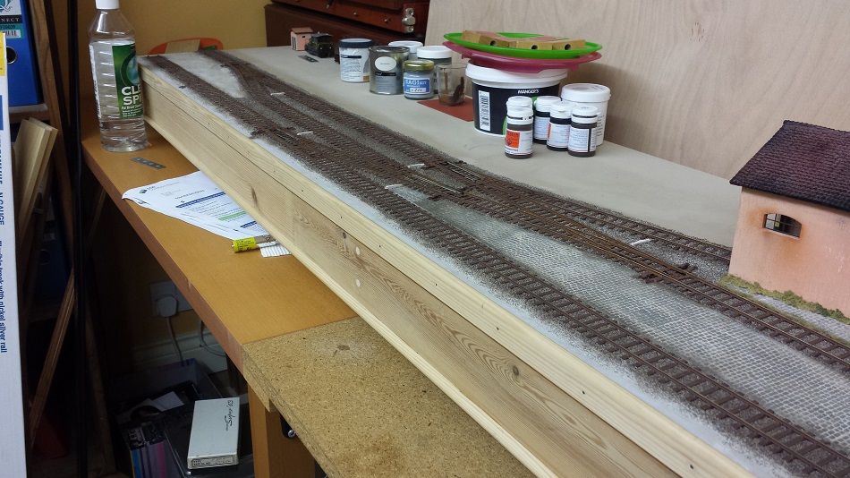

Un po` di weathering usando il colore 'sleeper grime' della RailMatch passato a aerografo.
Modulo A:
20151215_183925.jpg [ 139.33 KiB | Osservato 6278 volte ]
20151215_184009.jpg [ 119.02 KiB | Osservato 6278 volte ]
20151215_184028_1.jpg [ 88.55 KiB | Osservato 6278 volte ]
Modulo B/C:
20151215_184103.jpg [ 214.71 KiB | Osservato 6278 volte ]
20151215_184050_1.jpg [ 242.94 KiB | Osservato 6278 volte ]
20151215_184135_1.jpg [ 172.9 KiB | Osservato 6278 volte ]

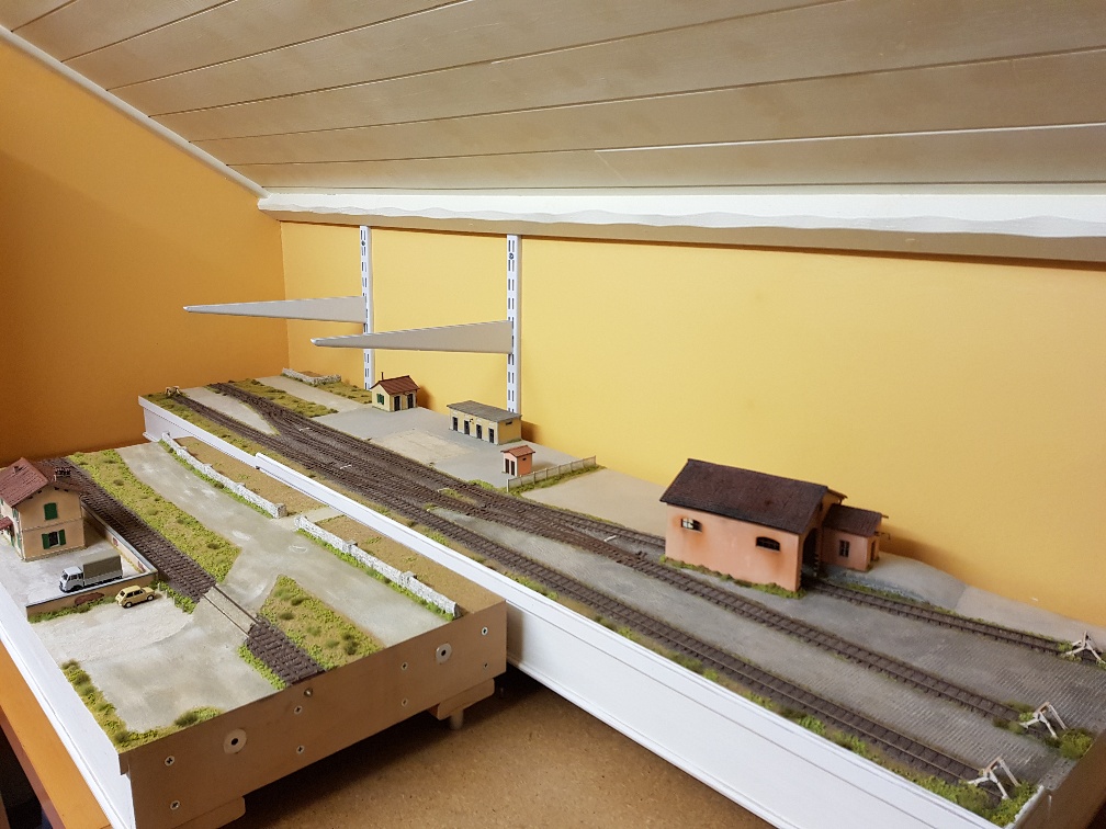

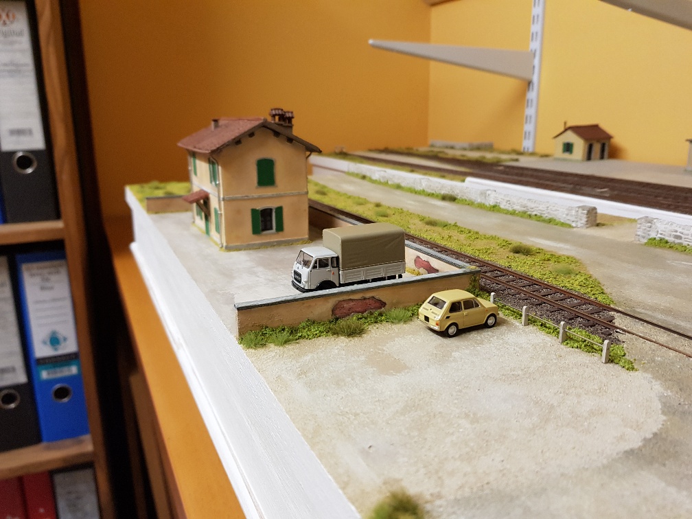

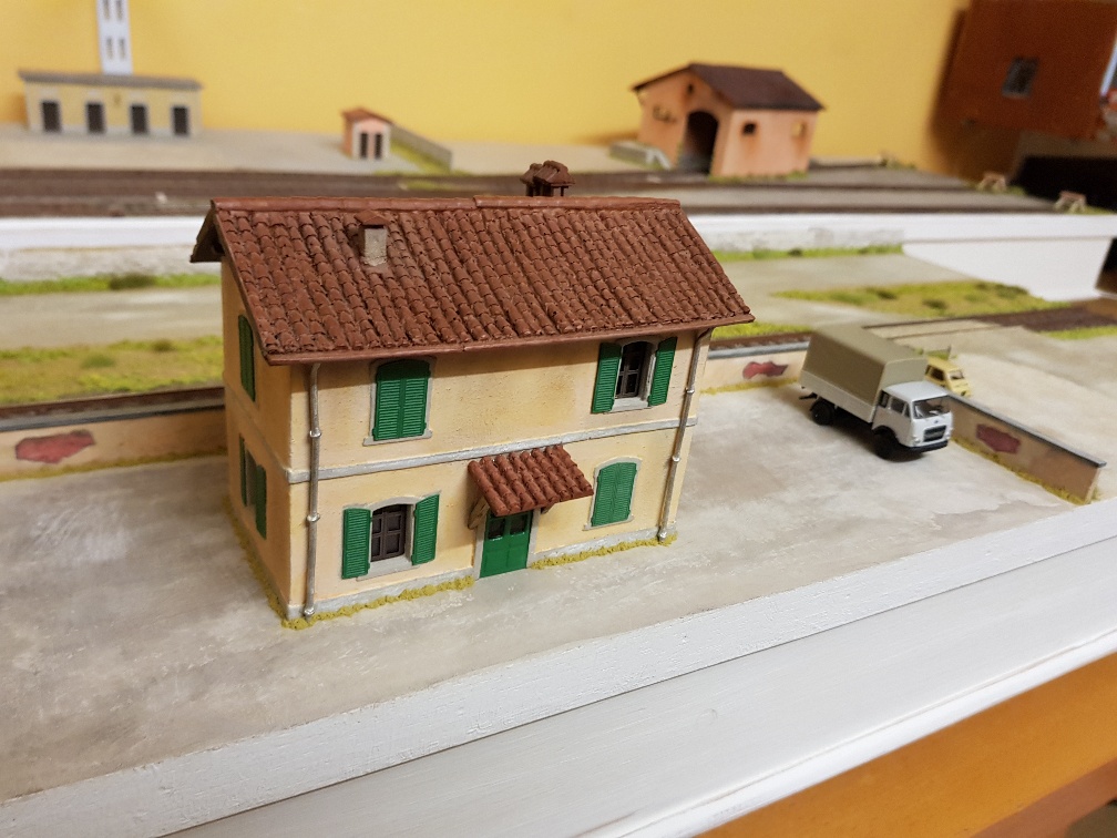

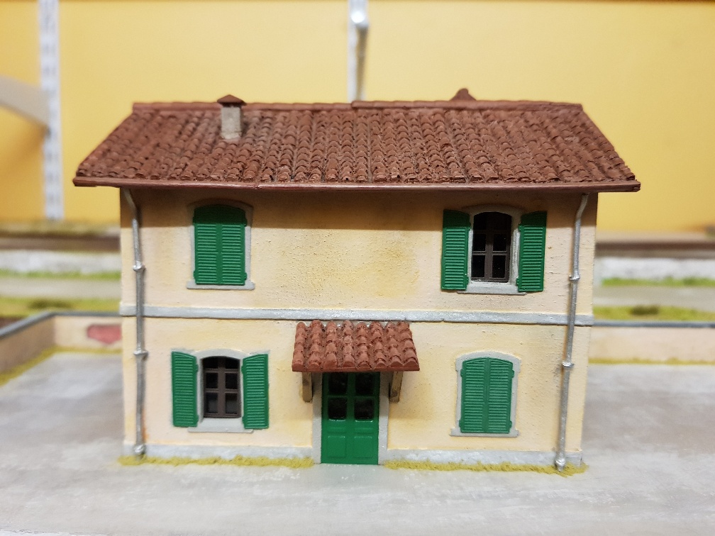

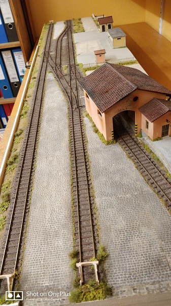

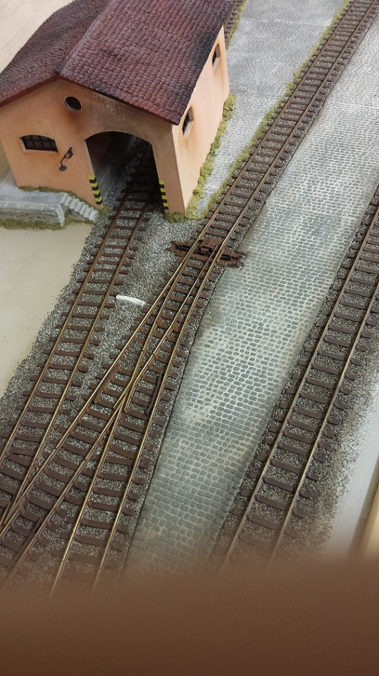

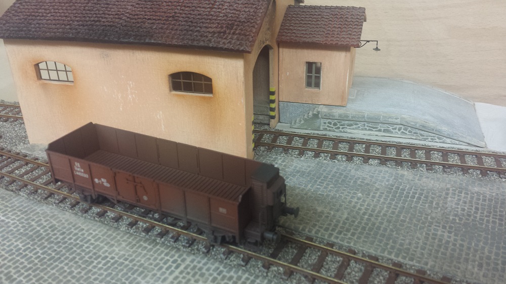

Aggiornamento:
Panoramica dei due moduli allo stato attuale che compongono il timesaver. Foto sono a bassa risoluzione. Il timesaver e` operativo. A breve inizieranno i lavori per dare piu` dettaglio al plastico.
Giovanni
20181105_214713_resized.jpg [ 241 KiB | Osservato 5443 volte ]
20181105_214702_resized.jpg [ 235.63 KiB | Osservato 5443 volte ]
20181105_214650_resized.jpg [ 225.34 KiB | Osservato 5443 volte ]
20181105_214635_resized.jpg [ 241.96 KiB | Osservato 5443 volte ]
20181105_214618_resized.jpg [ 245.59 KiB | Osservato 5443 volte ]

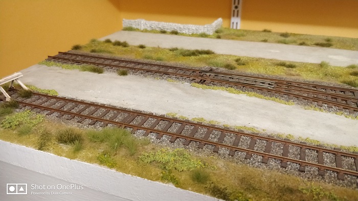

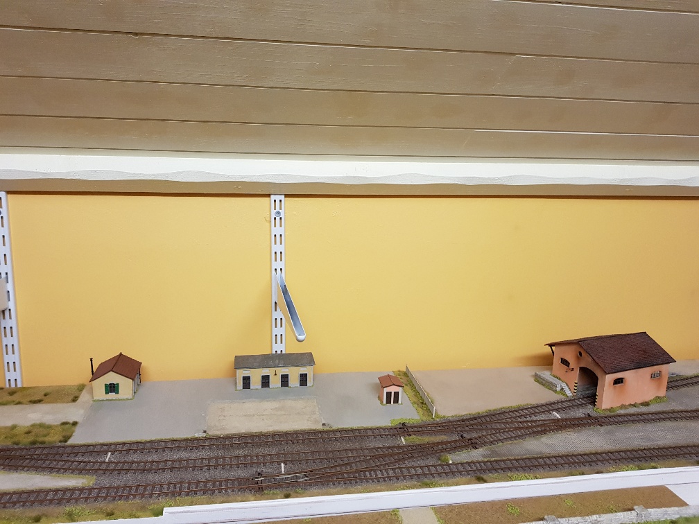

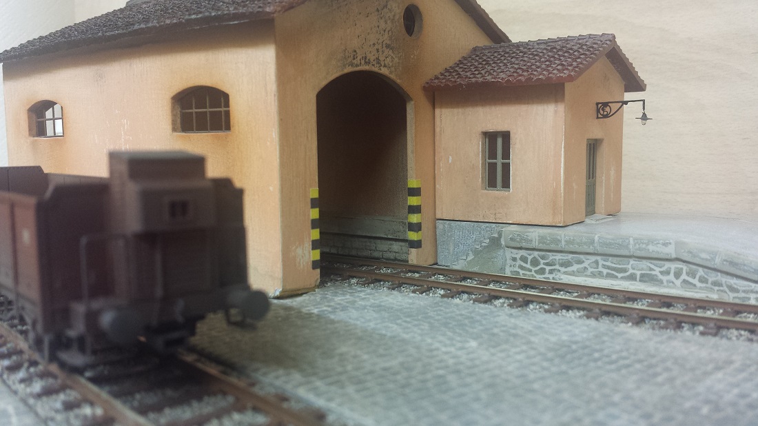

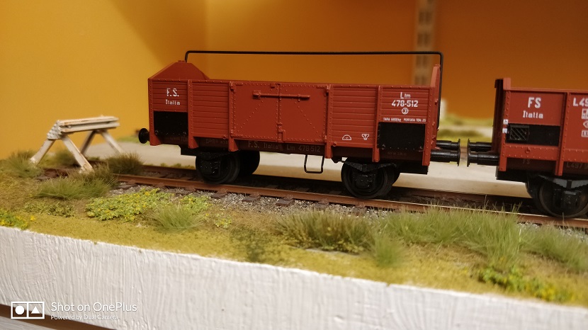

Altre foto
pic4a.jpg [ 291.26 KiB | Osservato 5210 volte ]
pic8a.jpg [ 294.14 KiB | Osservato 5210 volte ]
pic3a.jpg [ 288.14 KiB | Osservato 5210 volte ]
Commento file: http://www.forum-duegieditrice.com/download/file.php?mode=view&id=161763&sid=24f85c8f2a01192e23956b72b2a7be91
pic1a.jpg [ 296.65 KiB | Osservato 5210 volte ]
