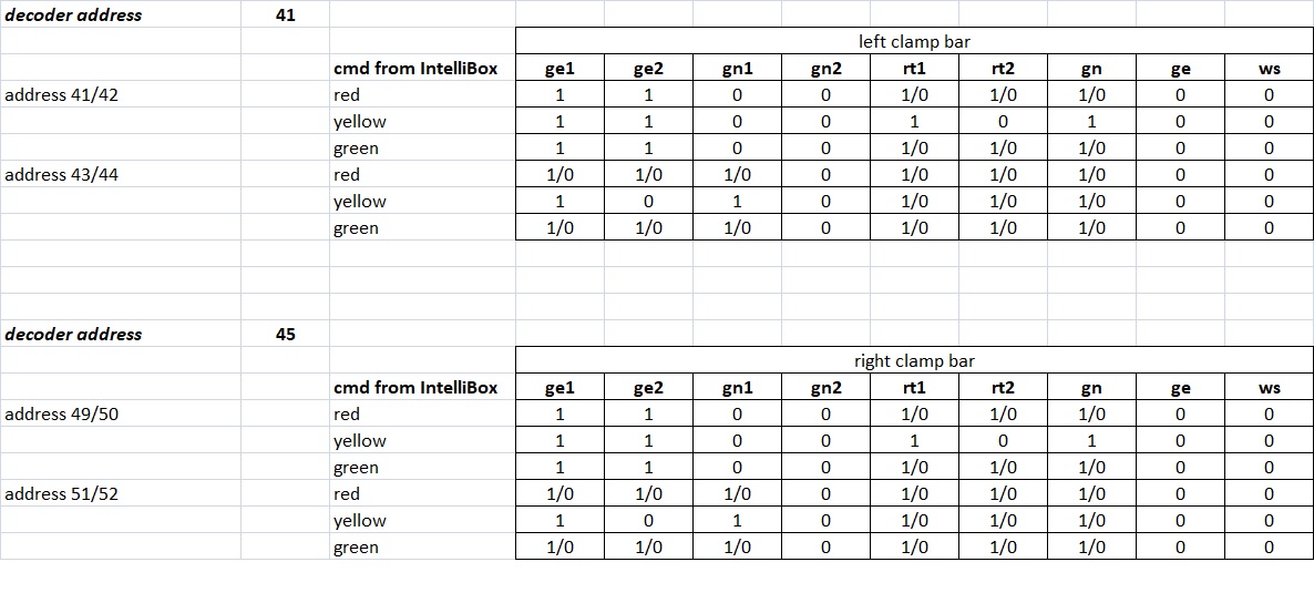

Per precisione illustro ciò che ho fatto specificando che la mia centrale è una IB.com:
- ho collegato al morsetto KL2 i due fili provenienti dalla centrale (invertendo l'ordine il dec non accetta gli indirizzi; lo dicono anche le istruzioni);
- ho collegato al morsetto KL1 l'alimentazione (misurati sono 13,9 Vca provenienti da un alimentatore separato)
- ho premuto il pulsante S1 (i led connessi sulla morsettiera di sx lampeggiano con frequenza lenta)
- ho premuto sul Daisy II il pulsante di uno scambio (diritto) con indirizzo 41 (i led di sinistra lampeggiano con frequenza più veloce)
- ho premuto di nuovo il pulsante S1 (i led connessi sulla morsettiera di dx lampeggiano con frequenza lenta)
- ho premuto sul Daisy II il pulsante di uno scambio (diritto) con indirizzo 45 (i led di destra lampeggiano con frequenza più veloce)
- ho premuto ancora il pulsante S1 per terminare la sequenza.
Allego un immagine da un file excel con i valori che leggo sulla morsettiera di sinistra con i due indirizzi utilizzati; il valore 0 sta a significare assenza di tensione, il valore 1 significa presenza di tensione (5 vcc) mentre il valore 1/0 significa oscillazione di tensione da 0 a 5 vcc.
Non so proprio cosa c'è che non va; a meno che sia un decoder difettato.
Luigi

errate corrige:
nella tabella dove c'è scritto indirizzo 49/50 deve intendersi 45/46, dove c'è scritto 50/51 è da intendersi 47/48; l'errore proviene da altra prova che avevo fatto.
Scusate

I led nei segnali come sono collegati?

I led dei segnali sono tutti ad anodo comune, collegato al morsetto + 5V.
Luigi

Sei sicuro che quei decoder prevedano quel tipo di collegamento dei led?

Il decoder prevede sia segnali con anodo comune che segnali con catodo comune; c'è un ponticello che permette lo switch tra le due possibilità.

Guardando i diagrammi delle uscite mi era venuto il dubbio che i diodi dovessero essere in antiparallelo. Hai provato a collegare due led in antiparallelo sulle uscite con resistenza di limitazione?

Non ho ancora fatto questa prova; ho inviato però una mail alla LTD chiedendo chiarimenti.
