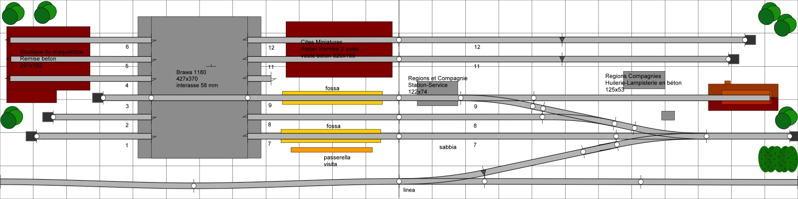

Il piano (1 quadrato = 10 cm) in totale 240 x 60 cm:

In basso (lato pubblico):
linea da un'estremità all'altra, per una futura integrazione in un tracciato che prosegue su altri moduli, la linea permette l'accesso al deposito con un raccordo.
Da sinistra a destra:
Deposito locomotive a tre vie, tronchini esterni per manovra o rotabili di servizio.
Ponte trasbordatore Brawa 1180
Deposito locomotive a due vie (11, 12) traversanti
fosse di visita (modello Peco) (bin. 7 e 9), con passerella per ispezione (7)
rifornimento di gasolio (9)
rifornimento sabbia (7)
deviatoi con tronchino di manovra (estremità 7) per l'ingresso in deposito, questo tronchino in caso di estensione su altro modulo potrebbe diventare un binario di accesso proveniente da una stazione posta a destra.
Un edificio per servizi vari, cabina comando deviatoi, eventuale rimessa per locomotiva di manovra del deposito.
Le locomotive entrano su 7 ed escono su 9, la rimessa 11, 12 serve per la manutenzione importante, i binari 11 e 12 accolgono le locomotive in attesa di lavorazione.
In futuro un binario (7) potrebbe essere elettrificato fino al ponte, poi il rimessaggio può proseguire con l'aiuto di una locomotiva da manovra, magari in trifase....
Armamento Peco cod. 75, deviatoio su linea di tipo lungo, gli altri medi e un triplo asimmetrico per guadagnare spazio, Electrofrog. Solo la linea posata su un leggero rialzo, il resto dei binari posato direttamente sul piano con ballast a ricoprire quasi tutto il terreno tranne qualche zona in cemento, sono ancora da definire sentieri, verde e viabilità di contorno.
Esercizio in digitale, sono presenti alcuni sezionamenti (le giunzioni a triangolo) per isolare alcuni tronchi dove parcheggiare locomotive analogiche spente, e uno per isolare la linea dal deposito se in un futuro plastico dovesse rendersi necessario. Sezionamenti normalmente chiusi da interruttori.

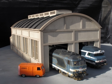

Per il deposito di sinistra per ora la scelta sarebbe questa:
remise-locomotive-beton.jpg [ 40.11 KiB | Osservato 7528 volte ]

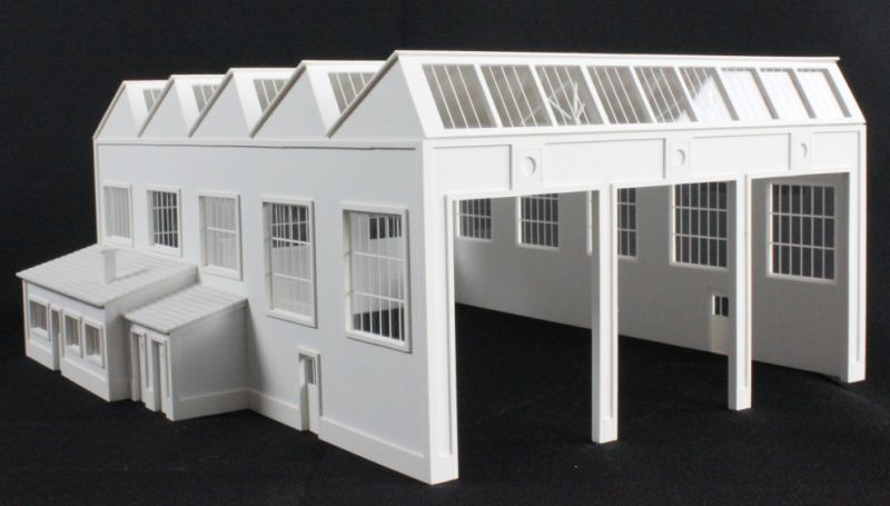

Quello centrale passante:
440_0_5062572_105344.jpg [ 108.14 KiB | Osservato 7528 volte ]

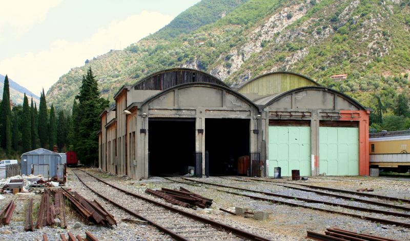

ma visto il costo e la somiglianza potrebbe essere una autocostruzione di quello di Breil sur Roya (deposito francese con trifase italiano!) ridotto a due vie:
breil.jpg [ 107.09 KiB | Osservato 7528 volte ]
Sono graditi commenti e consigli di ogni genere, in particolare:
Una riproduzione di per rifornimento in sabbia, non troppo invadente?
Una della passerella di visita?
Altre installazioni da aggiungere, senza appesantire troppo?
Modifiche di tracciato?

Penso che in un deposito così piccolo la sabbia sia caricata manualmente, un rifornitore di sabbia è raro anche in impianti più grandi.
 Oggetto del messaggio: Re: Deposito diesel moderno, regione di confine Francia/Ital
MessaggioInviato: mercoledì 1 maggio 2019, 1:47
Messaggi: 1110
Un deposito che utilizza un ponte trasportatore di quel tipo, che mi sembra appropriato per un impianto importante, riprodotto in scala h0 dovrebbe avere delle dimensioni enormi.
Provate a sfogliare i numeri di tutto treno sulle pagine con le planimetrie pubblicate da vari mesi, e si vede subito!
È chiaro però che il ponte mobile è bellissimo, e lasciarlo nella scatola è un delitto.
Ma il problema è risolvibile, non è necessario riprodurre tutto il deposito, possiamo limitarci a una parte di esso, con una bella rimessa o forse meglio una officina con varie locomotive in riparazione.
Poi con qualche artificio, tipo qualche muro, qualche specchio e il solito cavalcavia, si può suggerire l’idea che l’impianto non è solo la parte che si vede.
Nel progetto proposto inoltre non mi convince il fatto che per entrare dalla linea bisogna sempre cambiare verso (con cambio banco e perdita di minuti preziosi o con marcia sporgendosi dal finestrino scomoda e con rischio di investimento).
Proverei inoltre a mettere le costruzioni più distanziate tra di loro, e più distribuite sulla superficie disponibile, adesso la parte sinistra del diorama è affollata quella a destra semivuota.
Buon divertimento!

Condivido le opinioni di chi mi ha preceduto. Aggiungo che io piazzerei tutto un filo in obliquo rispetto al bordo del plastico.
Il consiglio di riguardarsi le planimetrie dei depositi pubblicati su tt non è una cattiva idea: si può anche decidere di riprodurne anche solo una parte.
Proverei ad iniziare con la radice tutta da un lato e piazzerei il ponte trasbordatore all'estremità dell'impianto.
Altrimenti questi sono impianti compatti e moderni.
Sermide, officina e deposito del materiale td delle ferrovie Emilia Romagna, completato nei primi anni '90. https://maps.app.goo.gl/bKXtFZHJr2P3AdGC8
Guastalla, deposito per le linee della zona, poi inutilizzato ed ora usato da ditta di riparazione mezzi (credo), se alla fine della rimessa ci si piazza il ponte trasbordatore è perfetta.
https://maps.app.goo.gl/1EWpPvBCM2GUB8fq5

Il ponte è certamente sovradimensionato, ma vuole essere solo la trasposizione modellistica di un deposito/officina, le dimensioni si riducono come il numero di binari, ma mantenendo le installazioni e la sequenza delle operazioni come nel reale, per questo vorrei evitare la riproduzione di una sola parte, preferisco un insieme operativo che un domani sarà raccordato a una vicina stazione.
Ho visto diversi esempi sulle riviste francesi, spesso il deposito ha una parte officina, questo schema è proprio un proposta di una nota rivista.
Per la manovra con inversione, giusto ieri ho visto la planimetria del vecchio deposito di Ventimiglia (grazie andreachef !) dove, dal binario di entrata proveniente dalla stazione, per entrare nella rimessa si era obbligati a una manovra a Z, a quanto pare per sicurezza.
Poi l'obiettivo è proprio quello di giocare a fare manovre, quindi il problema della perdita di tempo non si pone, più dura e meglio è !
Sulla posizione degli edifici effettivamente si potrebbe spostare qualcosa a destra, ci lavorerò.
Concordo con l'inclinazione, per semplicità l'ho disegnato così, ma ho già visto che si riesce a inclinare il tutto rimanendo nelle misure dalla base. Una volta fatte le verifiche di ingombro deciderò.

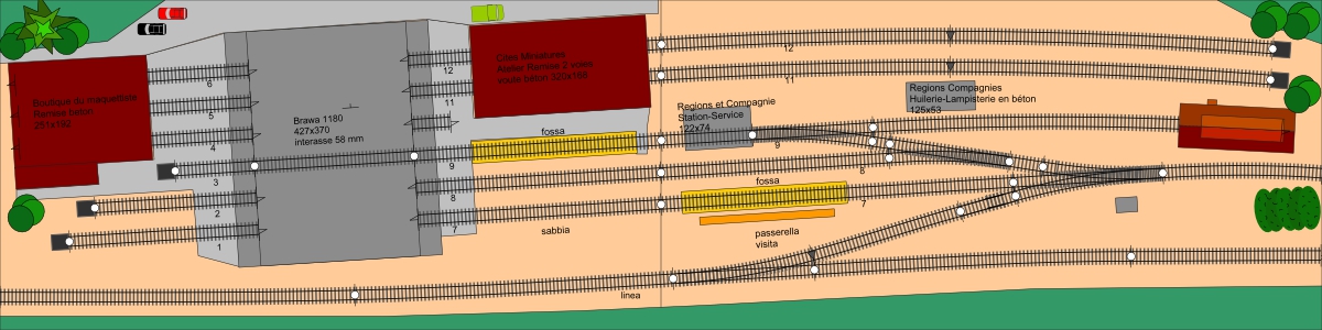

Modificato inclinando il tutto, l'estetica ne guadagna sicuramente:
Deposito moderno inclinato.jpg [ 266.36 KiB | Osservato 6416 volte ]
Sempre in attesa che il negozio riceva il compensato...
