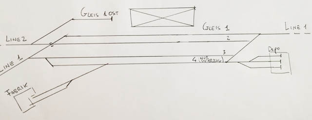

Sto realizzando il mio impianto in stile tedesco ambientato verso fine anni '90.
Lo schema sinottico è questo.
schema plastico.jpg [ 22.08 KiB | Osservato 7988 volte ]
Vorrei installare dei segnali nel modo più corretto possibile, ma purtroppo non conosco il tedesco così bene da chiarirmi dubbi da solo o chiedere sui forum, appunto, tedeschi. :oops:
Io avrei pensato di piazzare ai margini esterni dei binari 1, 2 e 3 degli Einfahrsignal, cioè in pratica i nostri segnali di partenza come questi: https://viessmann-modell.com/sortiment/ ... fahrsignal oppure https://viessmann-modell.com/sortiment/ ... -vorsignal
E qui il primo dubbio mi viene dal posizionare correttamente quelli con o senza "vorsignal". :?
Il binario tronco est pensavo di regolarlo con un segnale ad ala posto alla sua estremità est, visto che la “linea 2” è secondaria rispetto alla principale e nella fantasia è ancora tutta regolata da segnali ad ala.
Il binario 4, che non fa servizio viaggiatori, pensavo di regolarlo al massimo con i segnali bassi.
Quanto è sbagliato questo piano? :D

Allora, la partenza del binario 1 verso la linea 1 va con un segnale a 2 aspetti (Hp0 e Hp1), solo rosso/verde. Binari 2 e 3 con segnale (se lo si trova) a 3 aspetti ma in grado (l'uscita è in deviata) di dare solo Hp0 e Hp2.
Verso linea 1 e 2 dal binario 1 e 2 verso linea 1 e 2 invece va con un segnale a 3 aspetti perchè c'è lo scambio inglese che permette di uscire sia in corretto che in deviata. Dal binario 3 andrebbero segnali solo con Hp0 e Hp2.
In Germania non sono stati (e forse non lo sono ancora) cambiati tanto presto i segnali ad ala anche in stazioni di media importanza: se cerchi online, troverai decine di foto di ICE che transitano sotto segnali di quel tipo.
Il Vorsignal (avviso) può esserci come anche no: se la distanza con la sezione di blocco successiva è ampia, è in linea, perchè dipende dal Hauptsignal successivo. Ci deve essere sulle protezioni e va a ripetere quello di partenza dell'estremo opposto.
Conosco la regolamentazione del segnale ad ala, preferisco quell'epoca anche se "faccio tedesco". :wink:

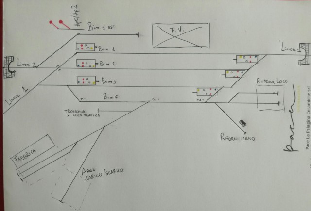

Poniamo l'ipotesi:
Segnali-stazione-migliorato.jpg [ 42.4 KiB | Osservato 7290 volte ]
Dal binario 1 e 2 lato est il treno può partire sia con aspetto verde (partenza su corretto tracciato) che giallo-verde (partenza su deviata), giusto? Tecnicamente, il passaggio "dritto per dritto" sullo scambio inglese è da considerarsi corretto tracciato?
