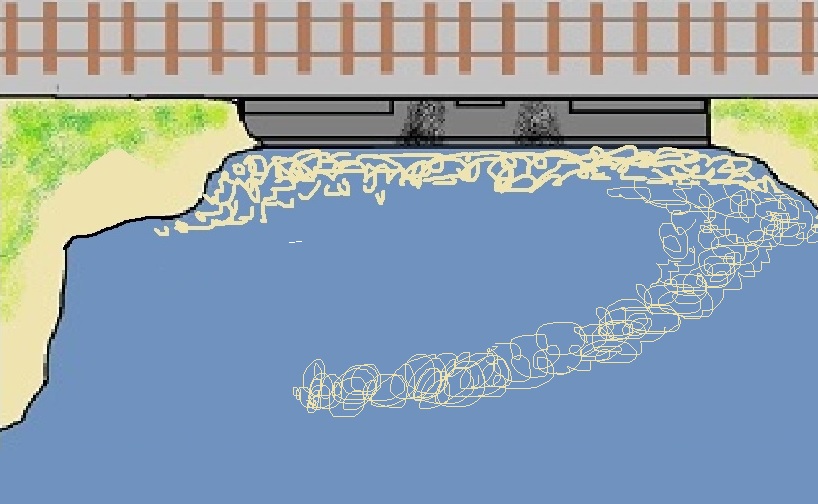

filippo300969 ha scritto:
Secondo me puoi lasciare i vecchi scogli , secondo me il nuovo disegno" ultimo" e' ok, pero' guardando bene addolcirei un po la diagonale troppo simmetrico prova una semicurva
Filippo
Intendi così?
fl2.jpg [ 103.92 KiB | Osservato 3592 volte ]

Esattamente , naturalmente puoi svilupparlo anche dal lato inverso come piu' ti aggrada :wink:

Grazie!Farò delle prove :)

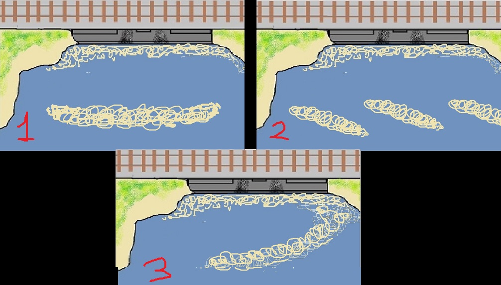

MessaggioInviato: lunedì 27 gennaio 2020, 15:37
Comunque chiedendo aiuto anche su altri forum, alla fine è emerso che queste 3 disposizioni sono le più plausibili.La numero 2 è dettata da raffiche di vento e corrente marina e sinceramente mi intriga molto.
Appena deciderò quale adottare delle 3, posterò una foto del risultato finale.Grazie ancora a tutti!
fra11.jpg [ 150.97 KiB | Osservato 3528 volte ]

La soluzione che ti suggerivo è questa che ti allego: sono dei massi accatastati e posizionati a ridosso della banchina dove qualcuno di essi supera la banchina in altezza.
Tutte le altre non trovano riscontro veritiero: se piazzi i frangiflutto a ridosso di una struttura, non ha senso metterne degli altri a distanza dalla riva. Puoi mettere degli scogli a distanza della riva per far si che nel tempo possa venirsi a creare una spiaggia ma entrambe le cose no!
E' anche ovvio che se realizzi una "lingua" di scogli a protezione della banchina, significa che sotto di essa ci sia una spiaggia o un qualcosa da tutelare perchè i frangiflutto servono per smorzare il moto ondoso a protezione di un qualcosa o per far si -come scritto poco sopra- che si crei una spiaggia.
E' altrettanto vero che la conformazione che hai realizzato è poco realistica, l' effetto baia non va bene! La banchina non è un tutt' uno con il terreno limitrofo a meno che questo non sia sabbia che si sia depositata per via dei frangiflutto e di conseguenza deve esserci anche sotto la banchina stessa. Quindi se hai già realizzato il terreno con tanto di vegetazione, dovresti spostare la banchina più verso il mare...non so se sono riuscito a spiegarmi! :wink:

Grazie Salvo!
Allora mi sa che butto giù più pietre come nella foto reale e stop :wink:
