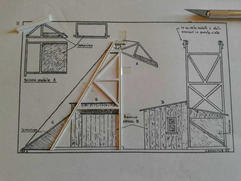

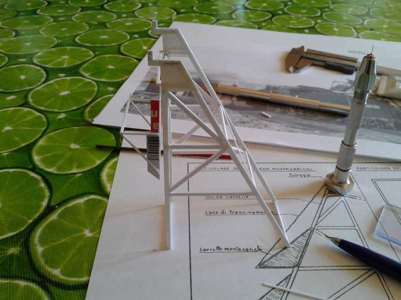

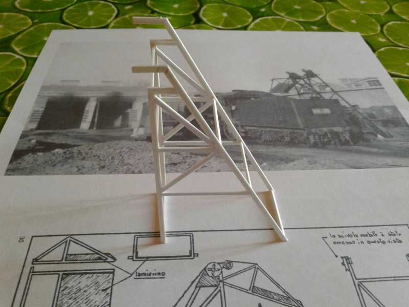

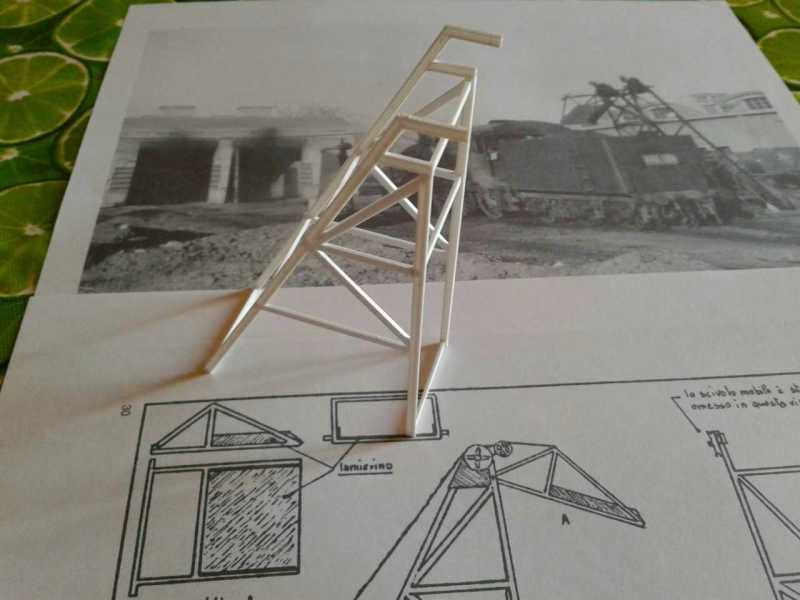

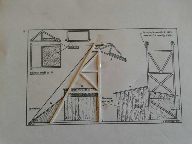

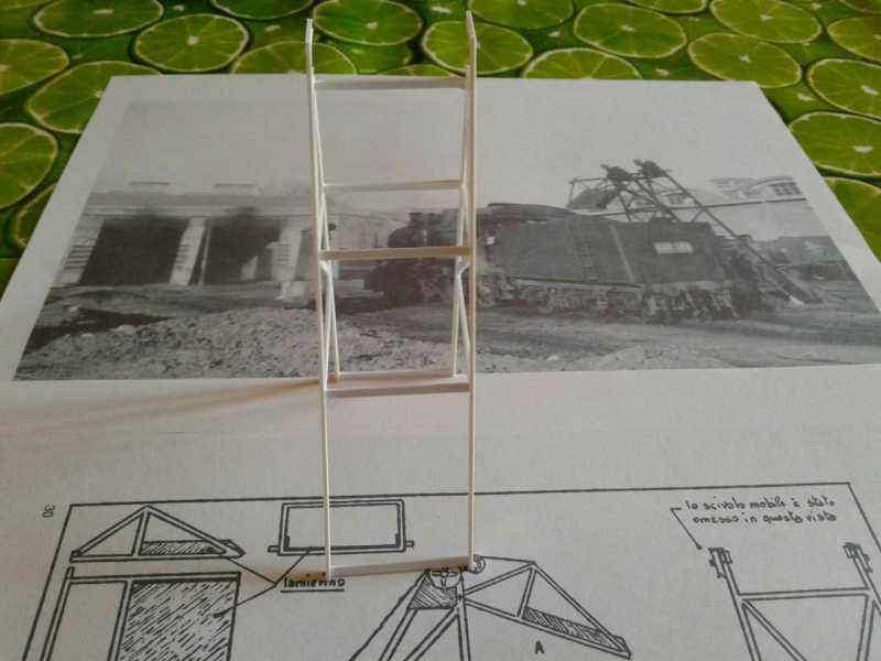

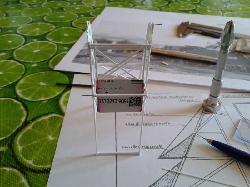

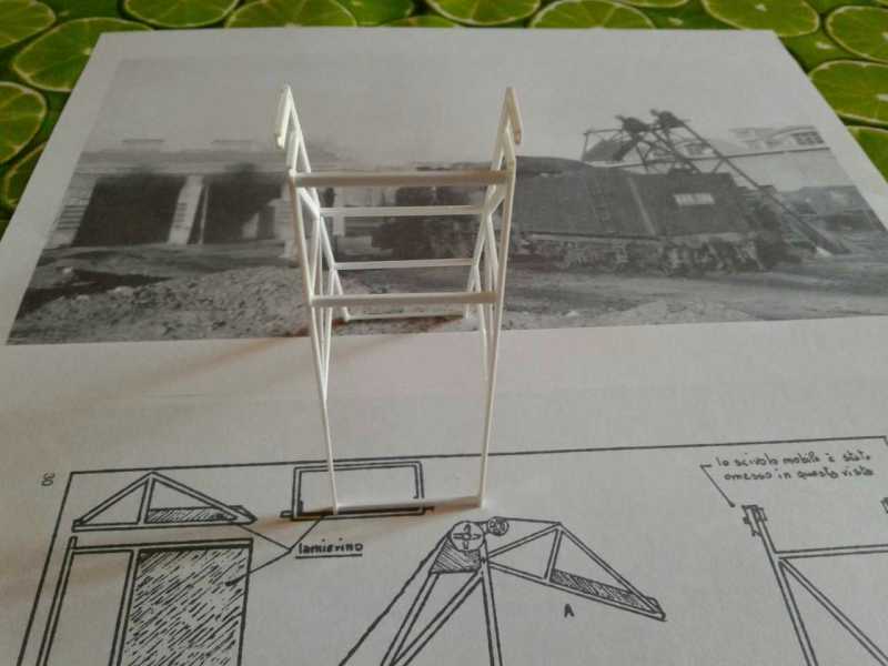

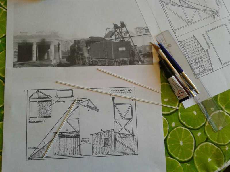

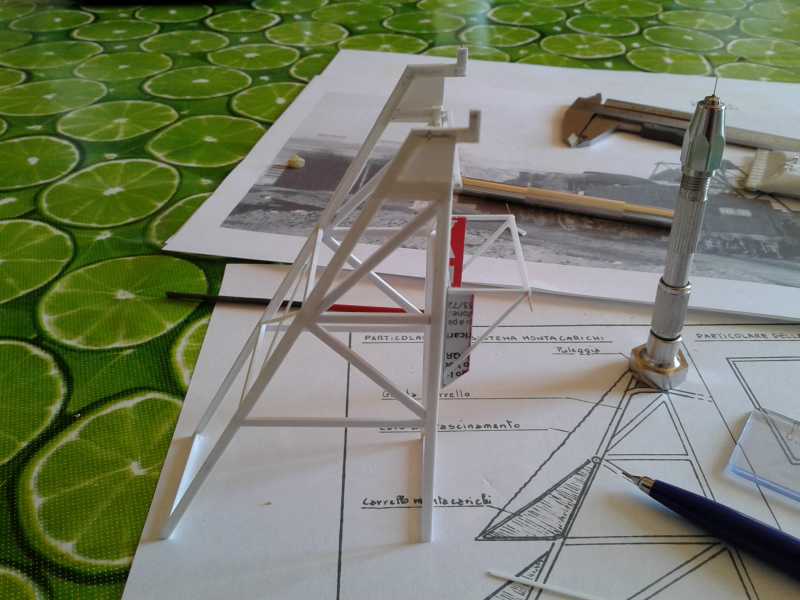

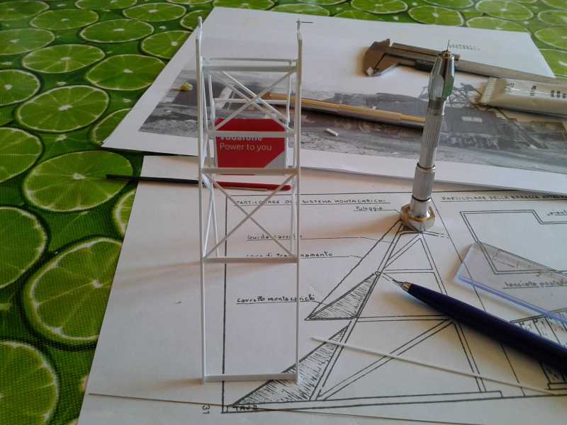

Visto che in questi giorni, nella sezione Modellismo, si parlava dei caricatori del carbone, ho provato così per sfizio a realizzare questo sulla base di un vecchissimo articolo di un Bollettino FIMF.
Nello specifico si procedeva alla costruzione del manufatto presente un tempo presso la rimessa di Chivasso, ma in base ad una foto trovata sul web uno analogo era presente anche a Biella.
Per il modello, a differenza dell'articolo citato che prevedeva l'uso di profilati quadri da 1,5x1,5 mm, ho utilizzato profilati a C da 2,5 mm e listelli da 2x1 mm, pazientemente sagomati secondo i disegni; il tutto è poi stato assemblato con l'uso di colla cianoacrilica e neoprenica.
Nelle foto lo stato dell'arte, con la struttura di base pressocché completa ma con alcune rifiniture ancora da applicare

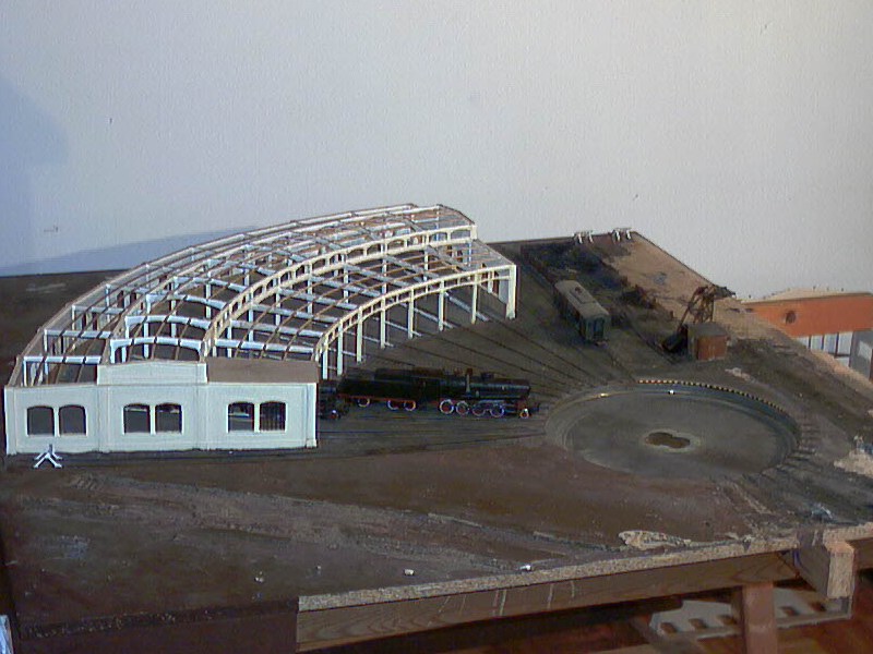

Molto bello... ...complimenti...
Questo tipo di caricatore era diffusissimo in Italia...
Avevo provato anch'io a costruirlo, all'epoca del bollettino FIMF, usando però listelli di legno e cartoncino.
...ero giovane e son passati tantissimi anni...

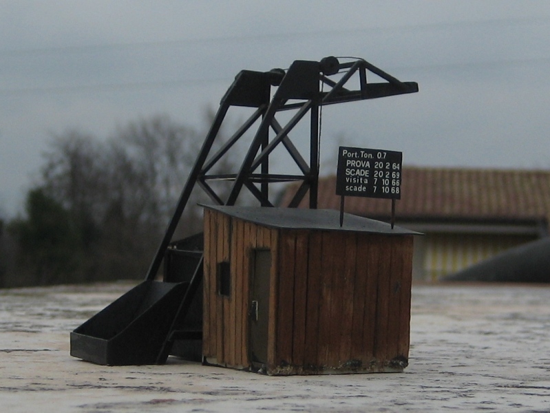

Ho qualche foto dove si intravede ambientato, tipo questa con il deposito ormai in avanzata fase di demolizione...
DSC_0021.JPG [ 104.12 KiB | Osservato 6729 volte ]
e poi ne ho altre fatte dopo averlo salvato dalla demolizione...
IMG_1327.jpg [ 159.02 KiB | Osservato 6729 volte ]

Ciao Alex il lavoro che stai facendo promette bene.
Unica cosa, in plasticard è sicuramente più comodo e veloce da costruire, ma visto la finezza non sarebbe stato più robusto realizzarlo con profilati d'ottone?
 Oggetto del messaggio: Re: Caricatore Carbone
MessaggioInviato: lunedì 16 marzo 2020, 16:12
Nome: Alessio Andreacchio
Messaggi: 1968
Grazie ad entrambi.
@Carlo, indubbiamente in ottone sarebbe molto più robusto, ma oltre a non avere i profilati necessari sottomano, è un materiale con il quale non mi trovo a mio agio ad utilizzarlo.
Alex

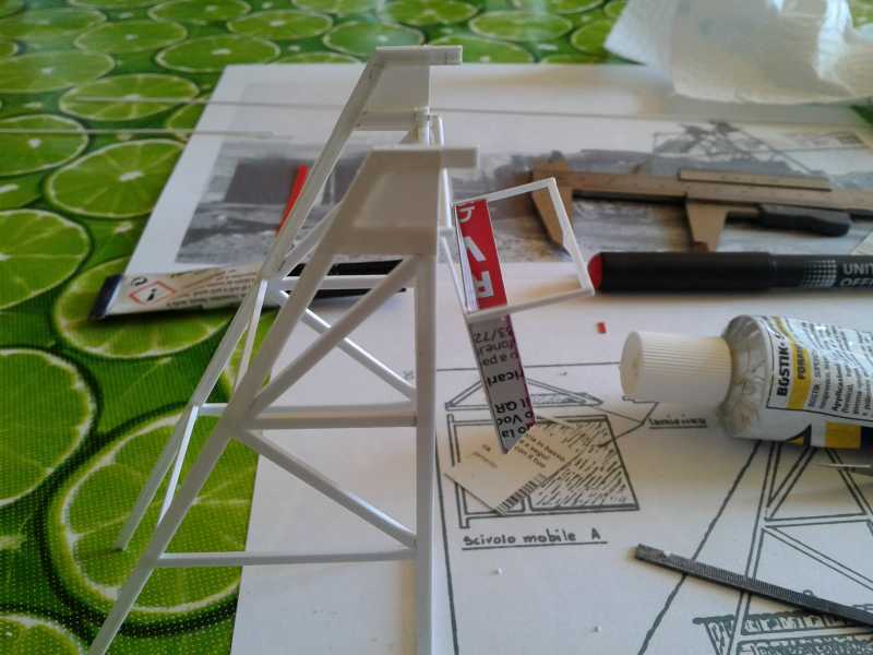

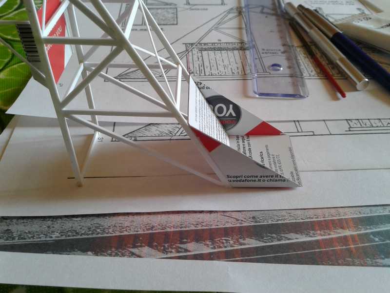

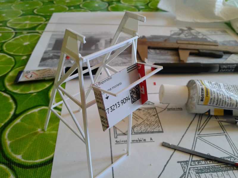

Si prosegue con la tramoggia basculante per caricare i tender.
Anche qui ho diversificato rispetto all'articolo, utilizzandone sì le misure di massima ma facendo riferimento al modello biellese, che si intravede nelle foto precedenti.

C'è ancora da verificare la lunghezza definitiva dei supporti per far sì che arrivi correttamente ai tender delle loco.

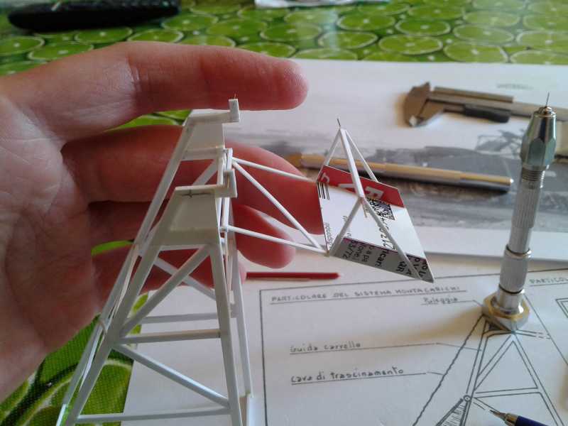

MessaggioInviato: mercoledì 18 marzo 2020, 11:31
Messaggi: 1968
Completata la tramoggia con i relativi rinforzi e allungati i supporti; come da articolo anch'io l'ho resa mobile.
Montati anche i rinforzi a X sulla struttura principale e preparate le sedi per le carrucole.
Non resta che costruire la tramoggia di carico e il grosso del lavoro è fatto; poi toccherà al gabbiotto che racchiudeva il meccanismo di sollevamento.

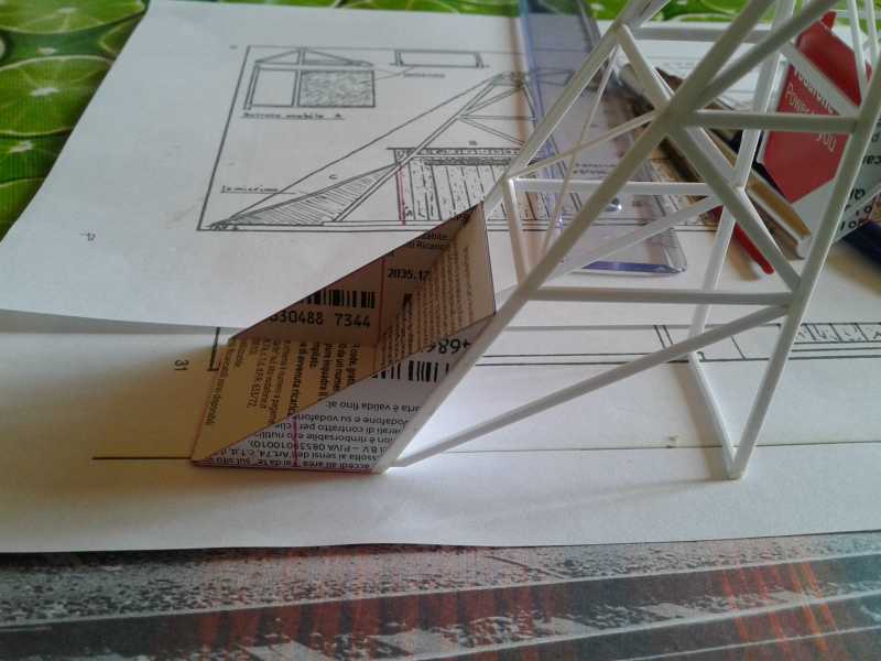

MessaggioInviato: venerdì 20 marzo 2020, 11:22
Messaggi: 1968

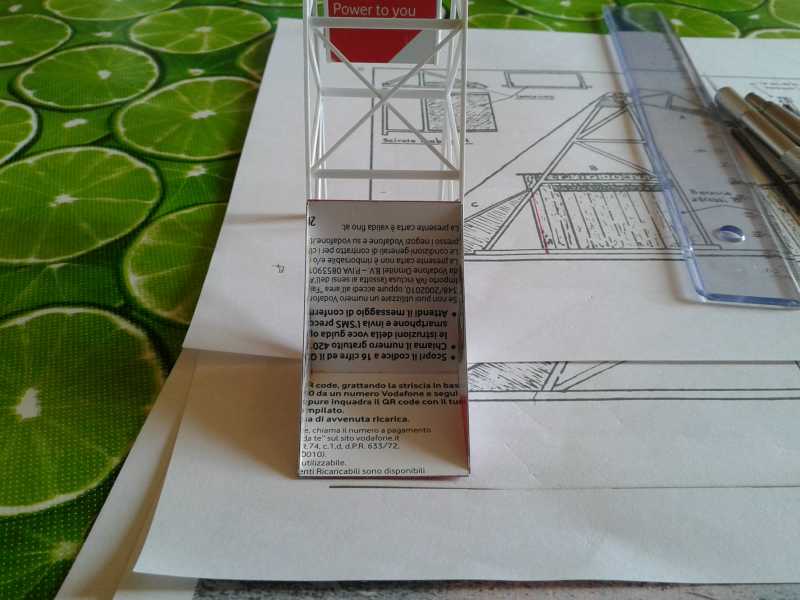

Realizzata la tramoggia di carico, secondo le specifiche del disegno. Ad occhio, però, mi sembra un po' troppo voluminosa per cui probabilmente ne farò un'altra più piccolina.
Ad ogni modo giudicate voi.

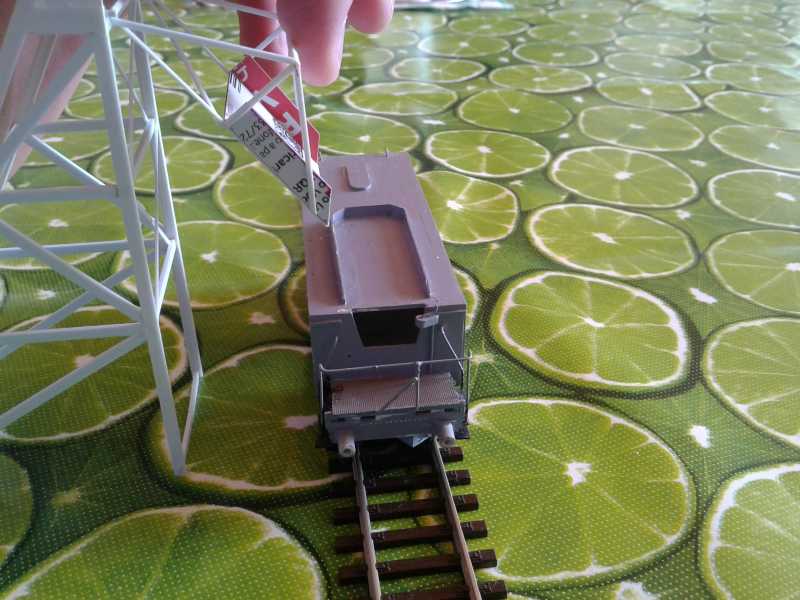

MessaggioInviato: sabato 21 marzo 2020, 10:18
Messaggi: 1968

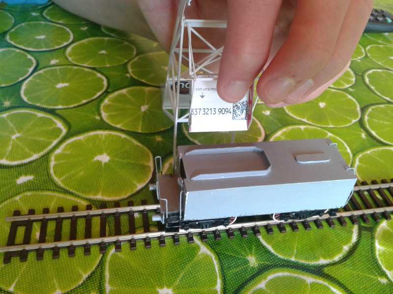

Veloce prova dimensionale, usando un binario RocoLine con rotaie codice 83 (altezza 2,1 mm) e il vecchio tender da 29 mc3 che avevo abbozzato tempo fa per il treno gru.
Forse la struttura della tramoggia basculante andrebbe accorciata?
L'incastellatura dell'elevatore dovrebbe essere molto più vicina al binario?

Attendo vostri riscontri.
