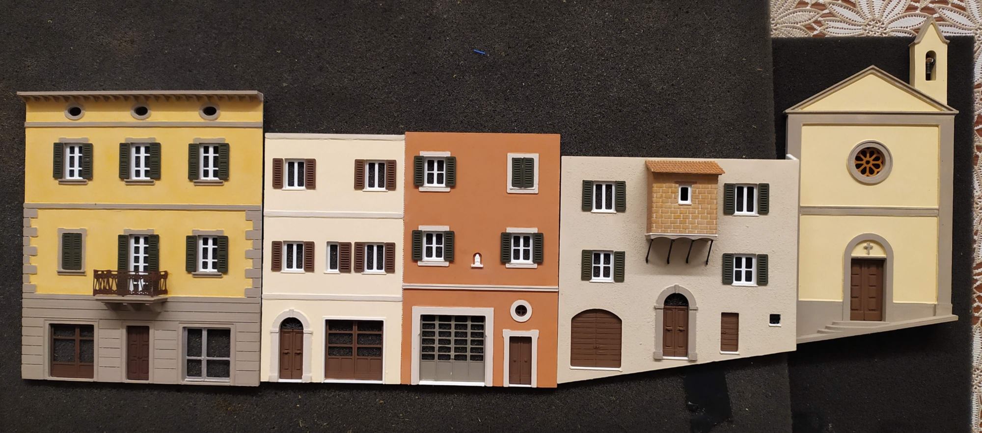

Visto il maggior tempo a disposizione, mi sono deciso a realizzare una vecchia idea che avevo nel cassetto, e cioè una schiera di edifici che farà da sfondo alla stazione del mio plastico.
Ancora da invecchiare e da arricchire nei dettagli, per il momento mi soddisfa come risultato.
Ho cercato di riprodurre le schiere di case tipiche dei centri abitati Umbri, cercando le caratteristiche che rendono particolari e tipici questi centri nati intorno le stazioni ferroviarie a inizio 900...

Ciao. Ottimo lavoro direi, nonostante non ancora finito.
Sto realizzando qualcosa di simile e vorrei chiederti come hai realizzato gli infissi finestre, porte, portoni, persiane.
Sono proprio alle prese con una chiesetta. Come hai realizzato il rosone e la porta ?
Grazie.

E'tutto stampato in 3d, una tecnica che mi incuriosiva da tempo e che pratico da un paio di mesi. Con tutti i limiti del caso i risultati sono soddisfacenti.

Grazie a tutti per gli apprezzamenti, la stampa 3d é un processo lungo,per ora non é compatibile con la produzione in serie..
In ogni caso per il modellismo, almeno per il sottoscritto rappresenta una svolta epocale, risolve di colpo tutta una serie di problematiche, anche se, bisogna dire, che il modello che esce dalla stampante, deve essere un po' rifinito a mano prima di procedere alla colorazione.
