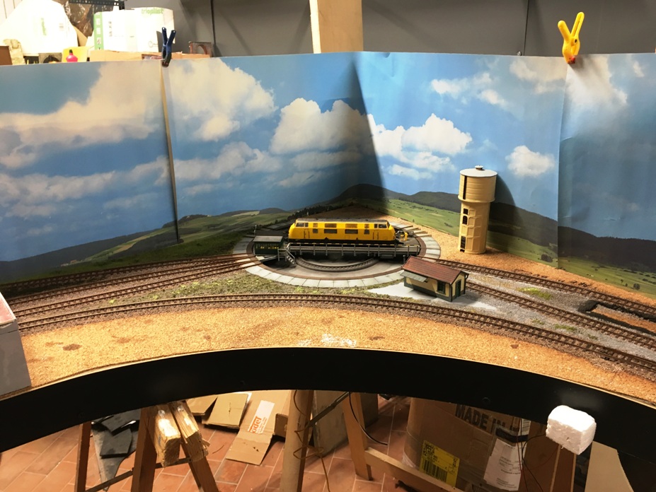

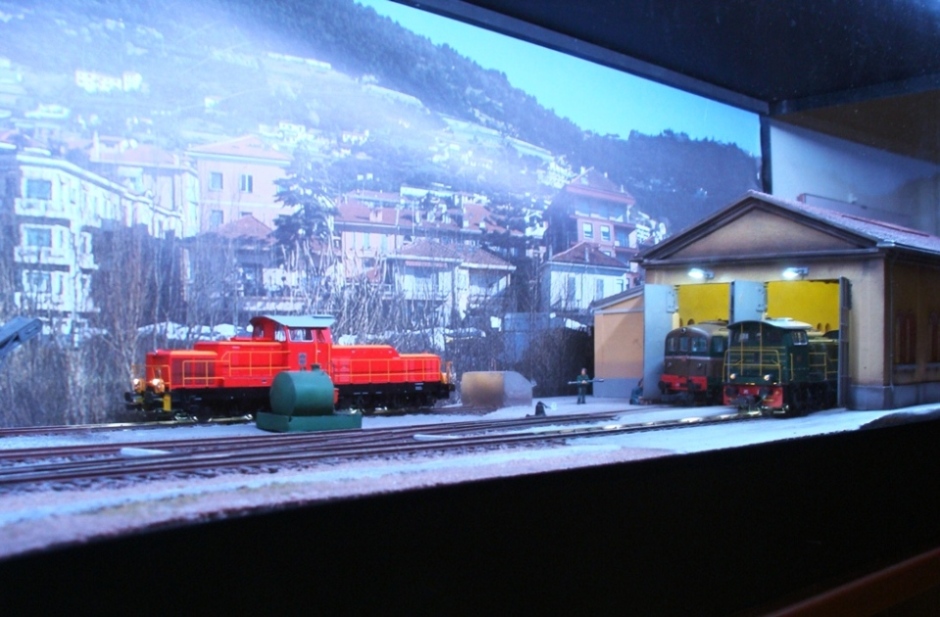

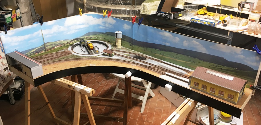

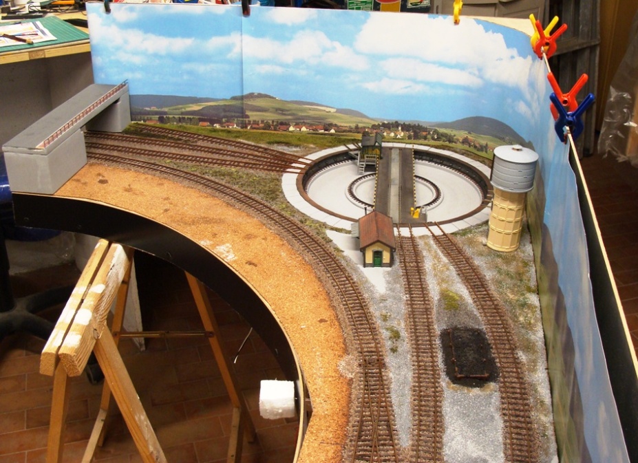

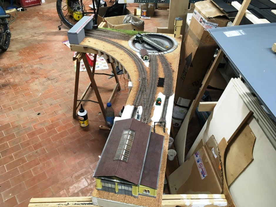

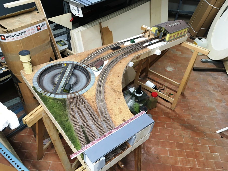

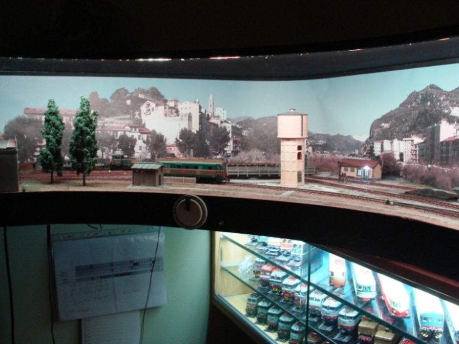

presento quì quello che è il mio ultimo lavoro , un piccolo angolo di casa , sopra la scrivania , avente misure di 150 x 38 , nato dall'idea alcuni anni fà di occupare questo spazio ed avere a disposizione qualche metro di binario dove muovere le locomotive , in attesa ( o alternativa ) al completamento del plastico
viewtopic.php?f=7&t=96223
esso nasce anche con lo scopo di mettere in pratica qualche nuova tecnica , muovere un pò le manine...ed utilizzare la piattaforma e la rimessa che non sono riuscito a vendere ;

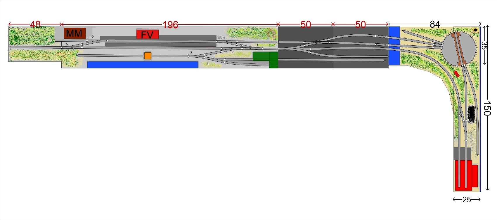

il disegno mostra quello che vorrebbe essere lo sviluppo finale del lavoro , ma per ora ho deciso di fermarmi quì e dedicare il tempo libero al plastico , per cui all'interno dell'armadio , la coulisse in realtà ha una disposizione differente dei binari , che mi permettono un notevole movimento di locomotive ;
i binari sono tutti Peco cod. 75 dove le traversine sono state leggermente distanziate rispetto all'originale , senza voler però riprodurre una specifica tipologia FS ;
il comando delle locomotive è in digitale : la centralina autocostruita dall'amico Elvino su progetto di Paco permette di utilizzare i palmari Roco e grazie ad un'apposita uscita , un tronchino della coulisse sezionato , permette la lettura e programmazione dei decoder ;
gli scambi del diorama sono manuali comandati come tante volte abbiamo visto in altri lavori da un'astina che si muove in orizzontale sotto i binari ;
purtroppo questo mi ha impedito di rimuovere il per me osceno blocchetto che tiene in posizione gli aghi dello scambio Peco .
inizialmente lo sfondo prevedeva il recupero di un fondale Faller mai usato , con l'angolo identico alla struttura , ma chiaramente nello sviluppo del lavoro è stata costruita una struttura curva dietro la piattaforma ed il fondale sostituito a causa di un errore di montaggio :
non usate la colla !!!!! :oops: :oops: :oops: :oops:

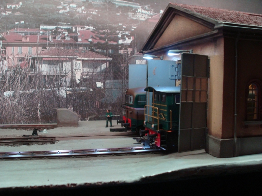

con la collaborazione dell'amico Angelo abbiamo così realizzato ed utilizzato la foto che riproduce la mia città ,Ventimiglia , anche questo esperimento per il futuro plastico ;

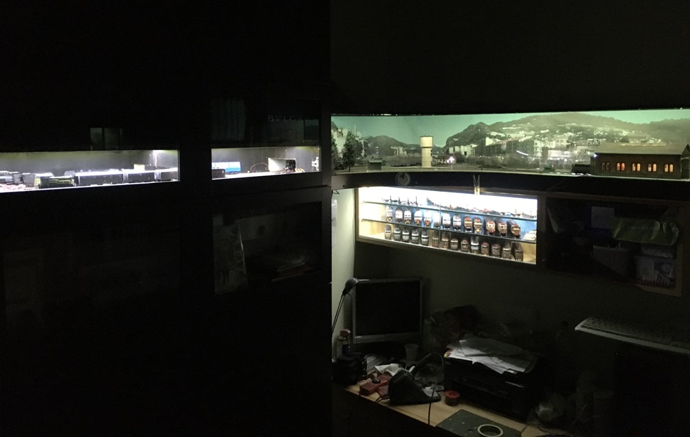

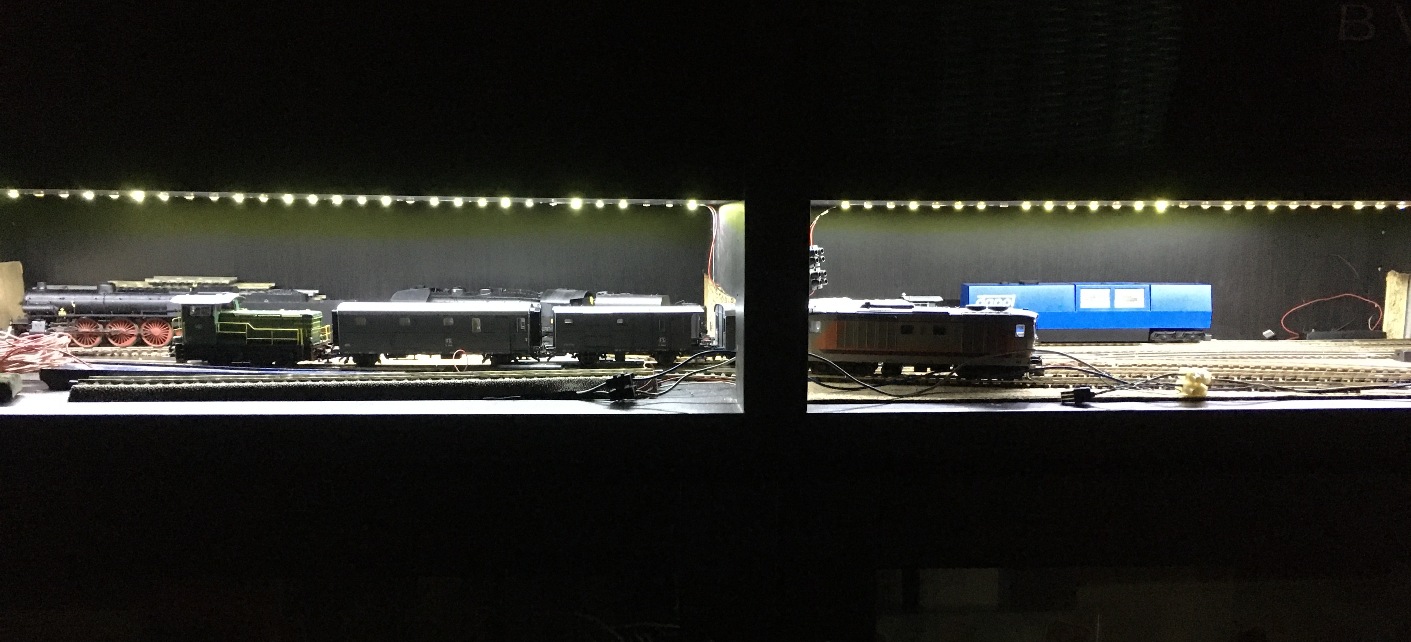

le fasi successive hanno portato alla realizzazione del coperchio e dell'illuminazione con una striscia leds RGB con telecomando , sul bordo interno, attaccata con colla a caldo ;
anche in questo caso il lavoro ha portato ad una nuova esperienza , perchè ho scoperto che utilizzando alcune tonalità ( in particolare il bianco ) e una luminosità alta , le resistenze scaldano talmente tanto da sciogliere la colla , provocando il distacco della striscia . poi rimessa ma purtroppo con difficoltà e difetto .

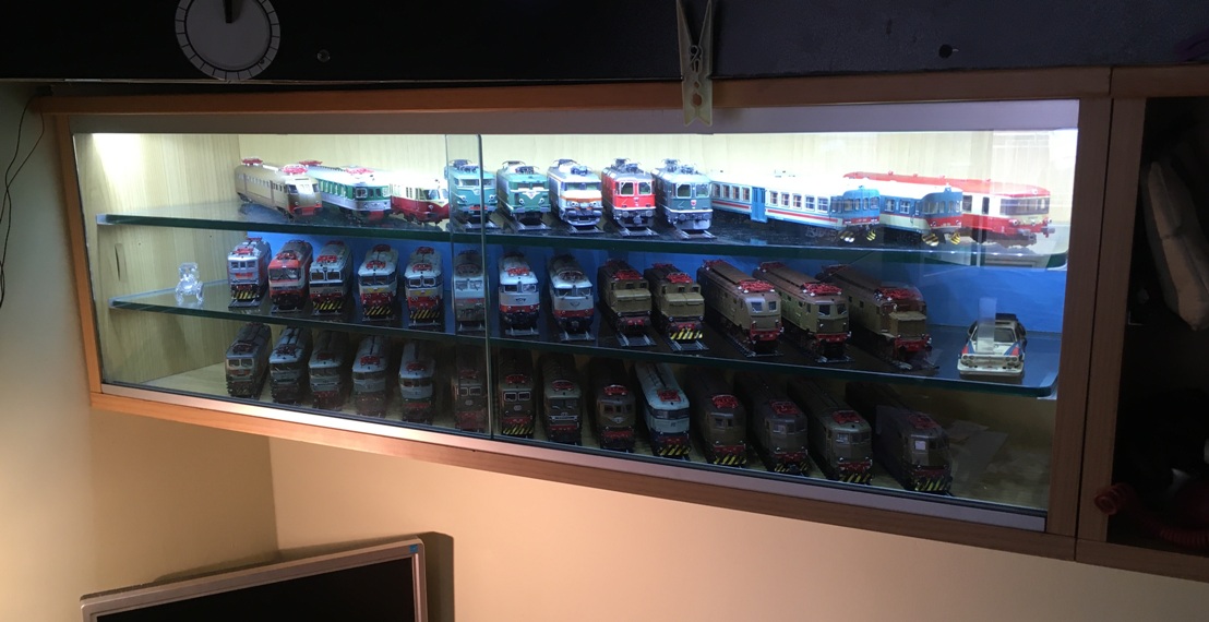

Con l'occasione ho anche approfittato per illuminare la vetrinetta dove le locomotive sono in attesa ...del plastico !!!

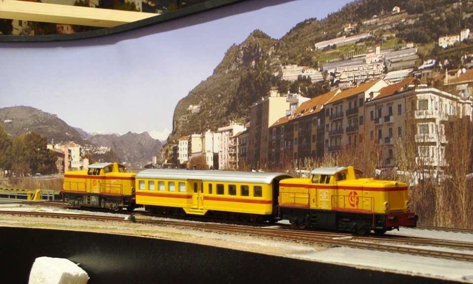

allego qualche nuova foto man mano che i rotabili entrano in deposito :
DSC04835.JPG [ 249.84 KiB | Osservato 6867 volte ]
..non sono molto bravo a scattare fotografie ...questa è sfocata ..ci vorrebbe il cavalletto ...o la mano ferma !!
DSC04840.JPG [ 243.52 KiB | Osservato 6867 volte ]
DSC04833.JPG [ 232.65 KiB | Osservato 6867 volte ]
qui le due locomotive elaborate viewtopic.php?f=15&t=95020 che scortano una Corbellini Hachette anche rivisitata...
DSC04821.JPG [ 250.56 KiB | Osservato 6867 volte ]

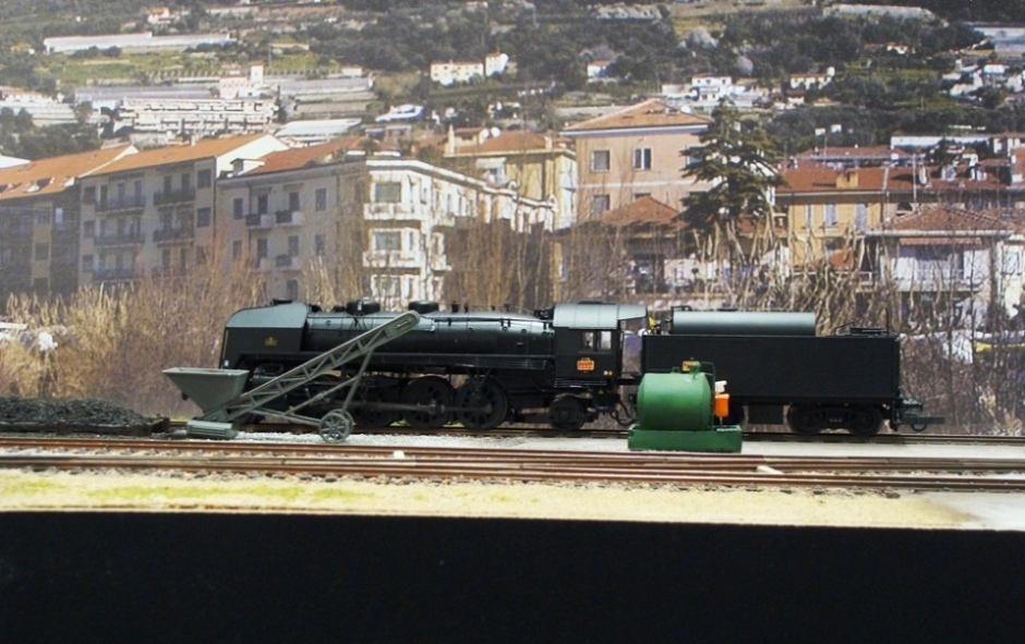

ed infine al deposito di Ventimiglia una presenza costante prima dell'elettrificazione della tratta Francese , una splendida 141 R a nafta del deposito di Marsiglia
DSC04816.JPG [ 243.61 KiB | Osservato 6867 volte ]
