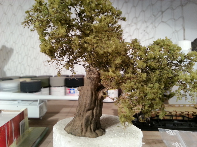

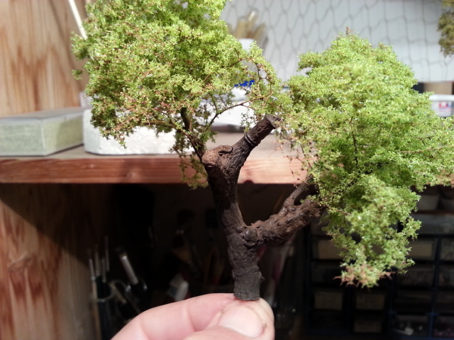

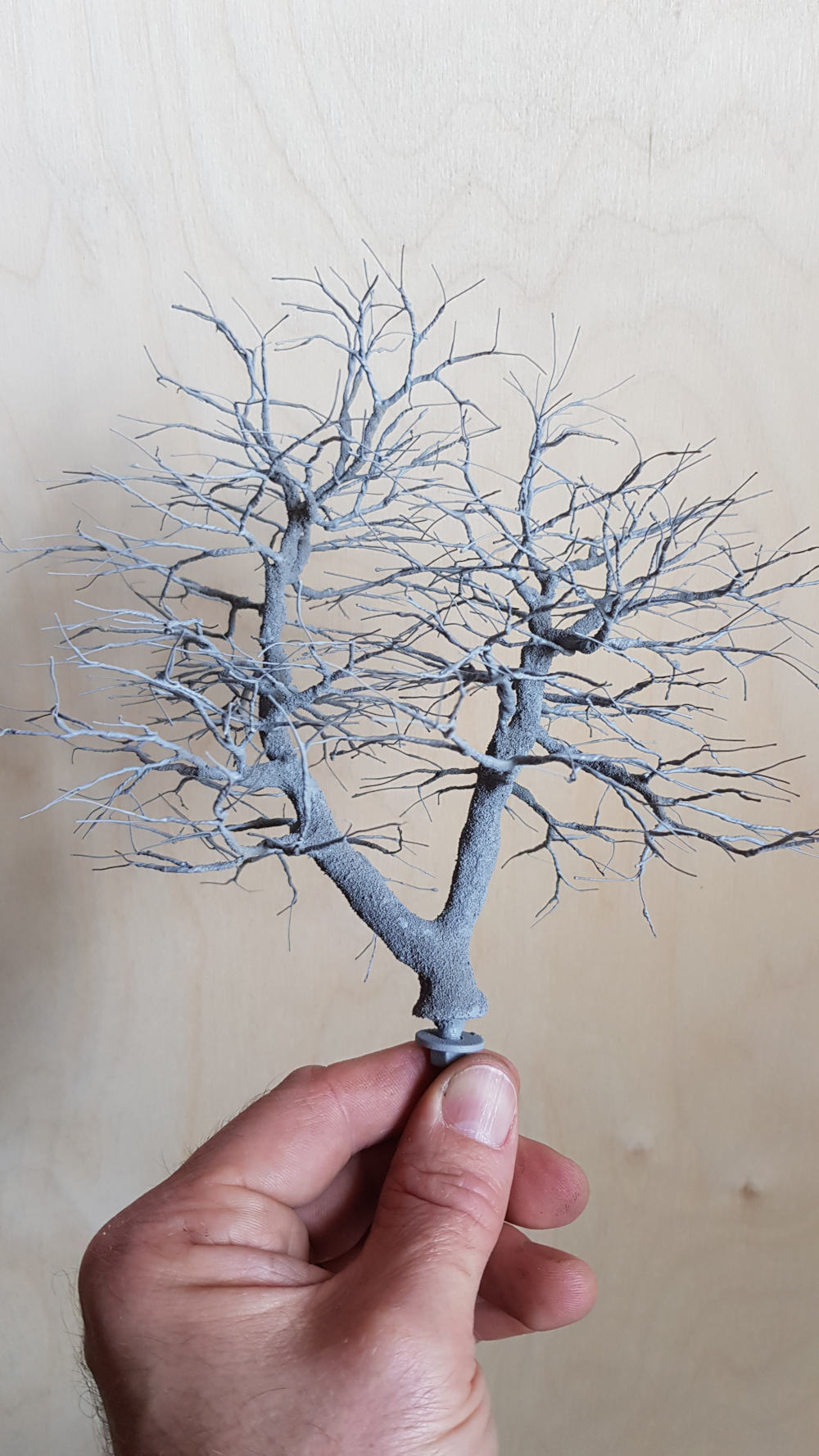

Per quello che riguarda le piante non dovete guardare la scala, nel senso che una pianta potrebbe essere di età giovane e quindi bassa, piccola e per niente sproporzionata come del resto una pianta può essere adulta o vecchia ed essere molto alta e non essere affatto sproporzionata per le piante và visto il tipo di pianta e l'altezza in base all'età della pianta ovviamente in relazione alla scala che si stà utilizzando in questo caso h0, non sò se sono stato chiaro.
Poi un'altra cosa le piante commerciali sono sicuramente belle ma secondo me quelle autocostruite sono l'ottimo anche perchè le fai proprio come vuoi te
marco :)
20171208_115928.jpg [ 182.12 KiB | Osservato 6770 volte ]
20171215_190231.jpg [ 171.78 KiB | Osservato 6770 volte ]

Provato con la soda ed il risultato è stato ottimo. La pianta non aveva grosse croste di flussante; ora devo provare con i casi più gravi. Grazie mille per il suggerimento!

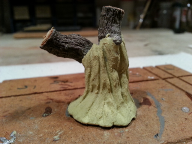

Per Marco: il tronco è da un ramoscello o lo hai modellato tu?
 Oggetto del messaggio: Re: COME FARE: alberi (realizzazioni commerciali e fatte da
MessaggioInviato: venerdì 2 marzo 2018, 10:14
Messaggi: 381
ciao ...per la foto sopra che è un ulivo molto vecchio il tronco, ricavato da un rametto, è stato modellato con il milliput (stucco biconponente per il modellato ) per creare le varie venature profonde tipiche di un ulivo, la pianta sotto invece è un rametto scelto appositamente e poi verniciato e sporcato
ciao...
marco :)

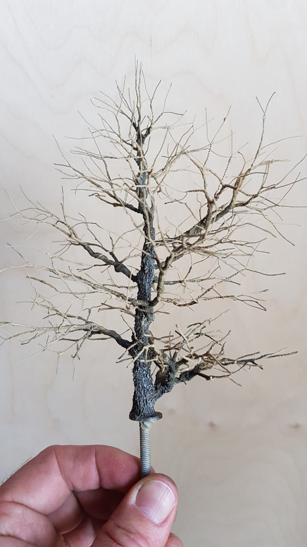

quercia
quercia.jpg [ 238.97 KiB | Osservato 5025 volte ]
faggio
faggio.jpg [ 235.85 KiB | Osservato 5025 volte ]

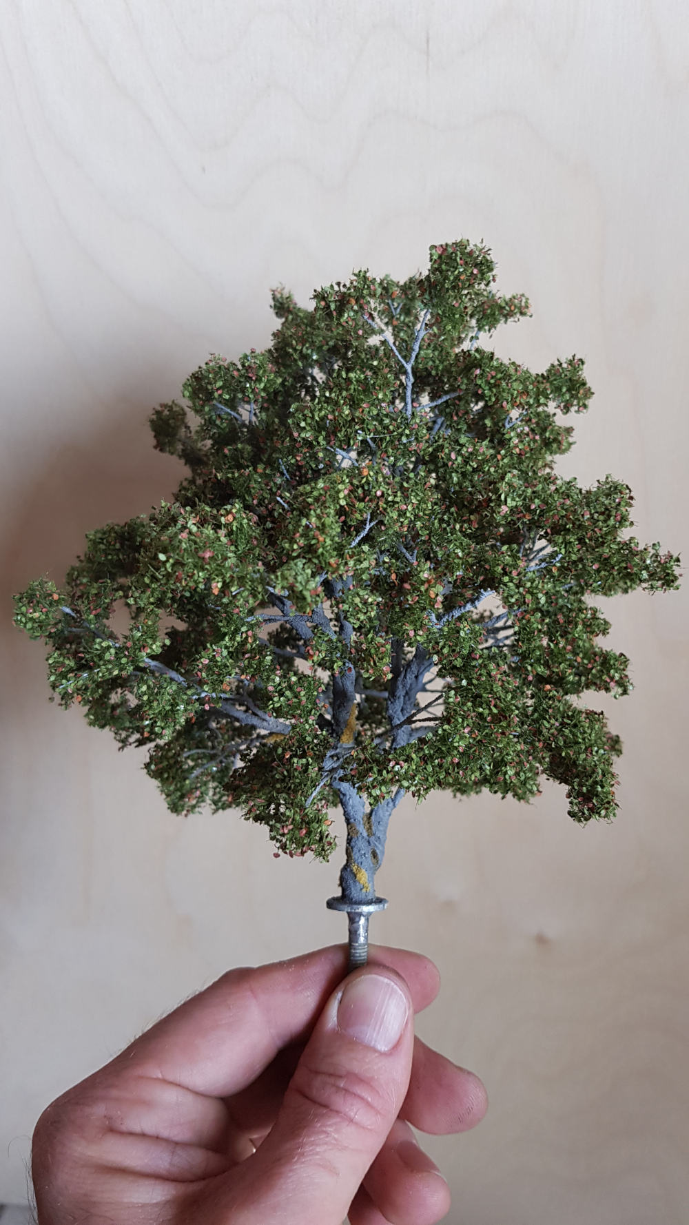

altro faggio, questa volta con fogliame

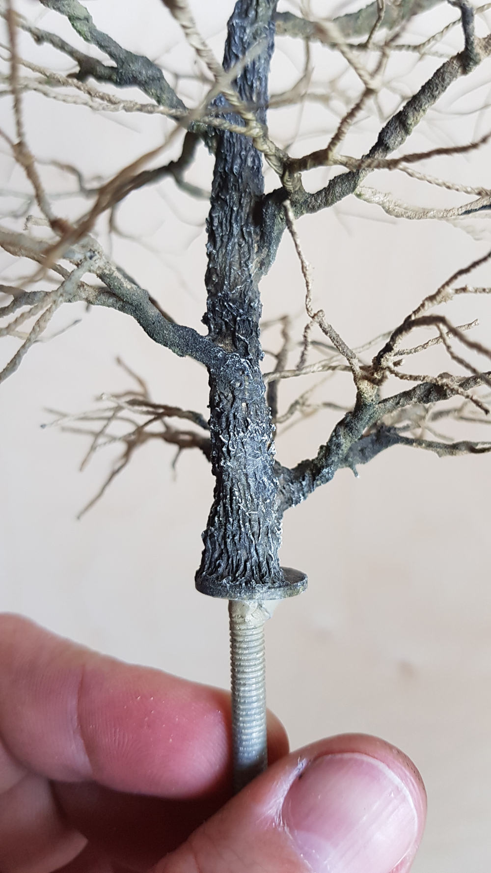

faggio_finito.jpg [ 248.31 KiB | Osservato 5025 volte ]

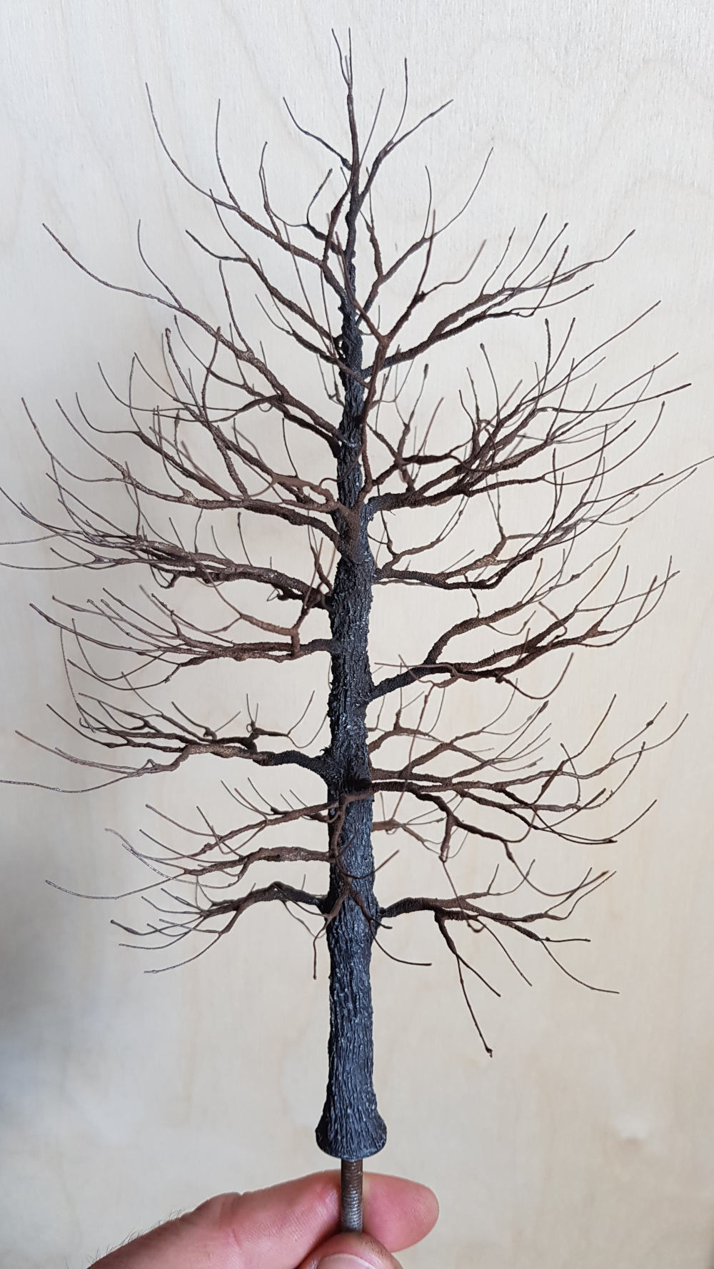

salice
salice.jpg [ 187.85 KiB | Osservato 5025 volte ]
particolare della corteccia del salice
salice_particolare.jpg [ 207.88 KiB | Osservato 5025 volte ]
Michele
MessaggioInviato: martedì 14 aprile 2020, 9:18
Nome: Benedict Littlesaturday
Messaggi: 1198
Località: Sutri (VT)
Complimenti, sono molto belli. Hai dato una finitura con vernice spray? Se si che tipo?
Massimo
MessaggioInviato: martedì 14 aprile 2020, 11:19
Iscritto il: venerdì 14 settembre 2007, 18:28
Messaggi: 369
Località: Vicenza
Buongiorno, Massimo.
Lo spray Tamiya lo uso come fondo (primer grigio per il faggio, marrone deck per la quercia, marrone chiaro per il salice, ecc.): poi, a pennello, acrilici diluiti Vallejo neri per evidenziare le venature (se ci sono, nel faggio no), verde Maimeri diluito se devo dare un velo di muschio, lumeggiatura chiara a pennello secco con acrilici Vallejo per evidenziare la corteccia.
Quindi, nessuna finitura a spray.
Michele
