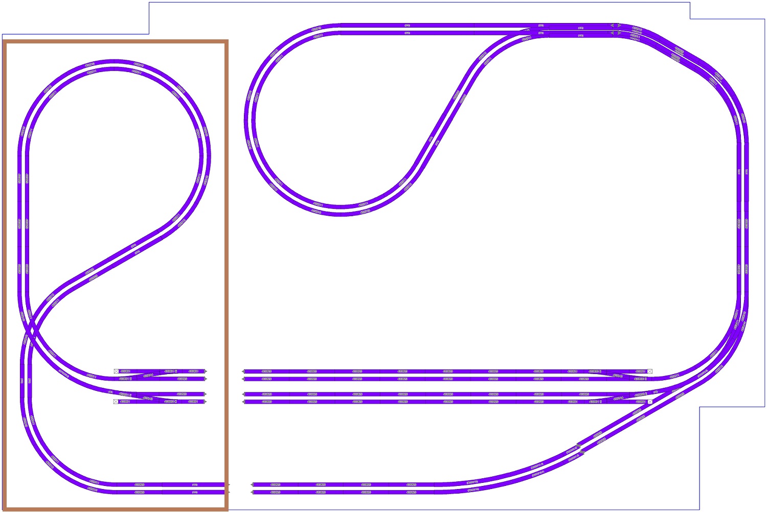

Trattandosi di un soppalco che corre lungo le pareti di tutto il garage e che ha una profondità regolare di circa 80 cm - fatto salvo le due zone con le rampe curvilinee - pensavo di realizzarlo come unione di due strutture: una prima parte fissa realizzata con gli stessi dettami dei grandi impianti "terrestri" non modulari ed una seconda, più piccola, amovibile in modo che riesca ad alzare/abbassare la basculante quando non sto giocando con i treni (disegno allegato).
Il mio garage è interrato sotto al condominio e non al giardino per cui con le escursioni sono in una botta di ferro e non dovrei avere grossi fenomeni di dilatazione termica.

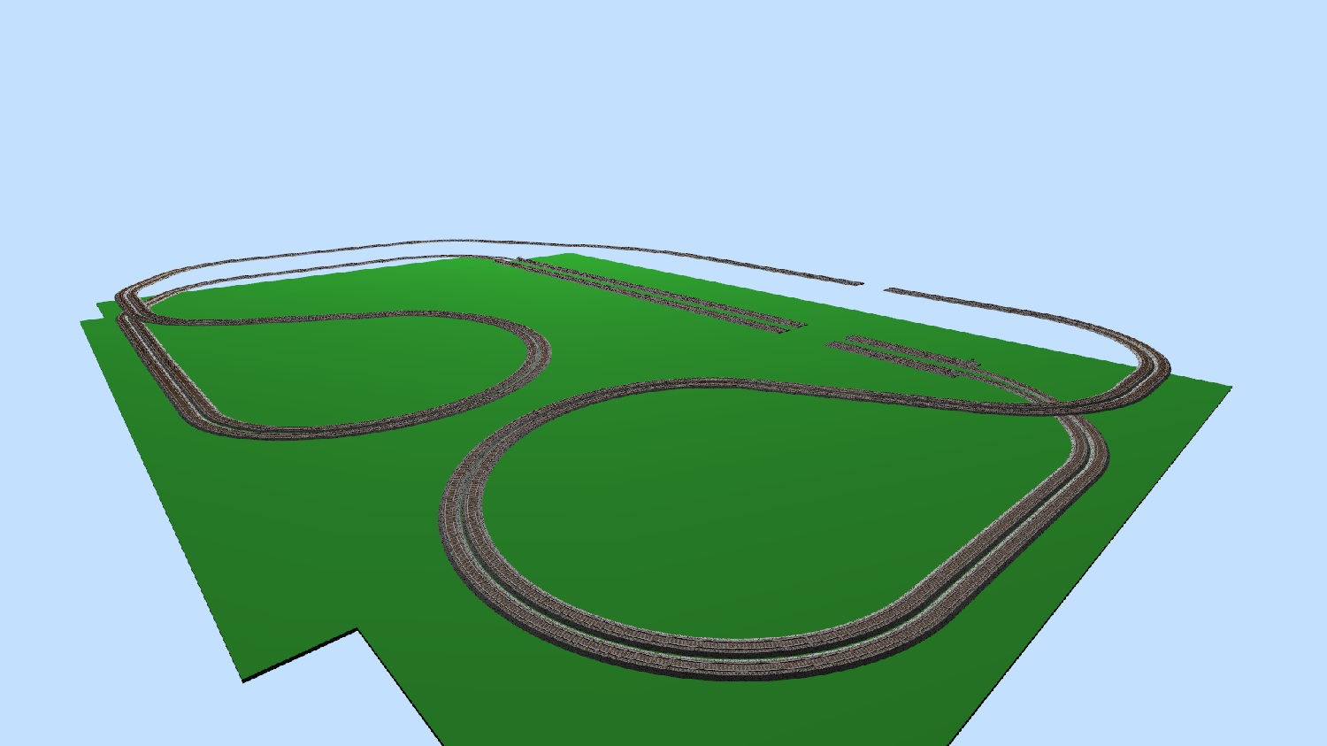

Anatomia dell'impianto
